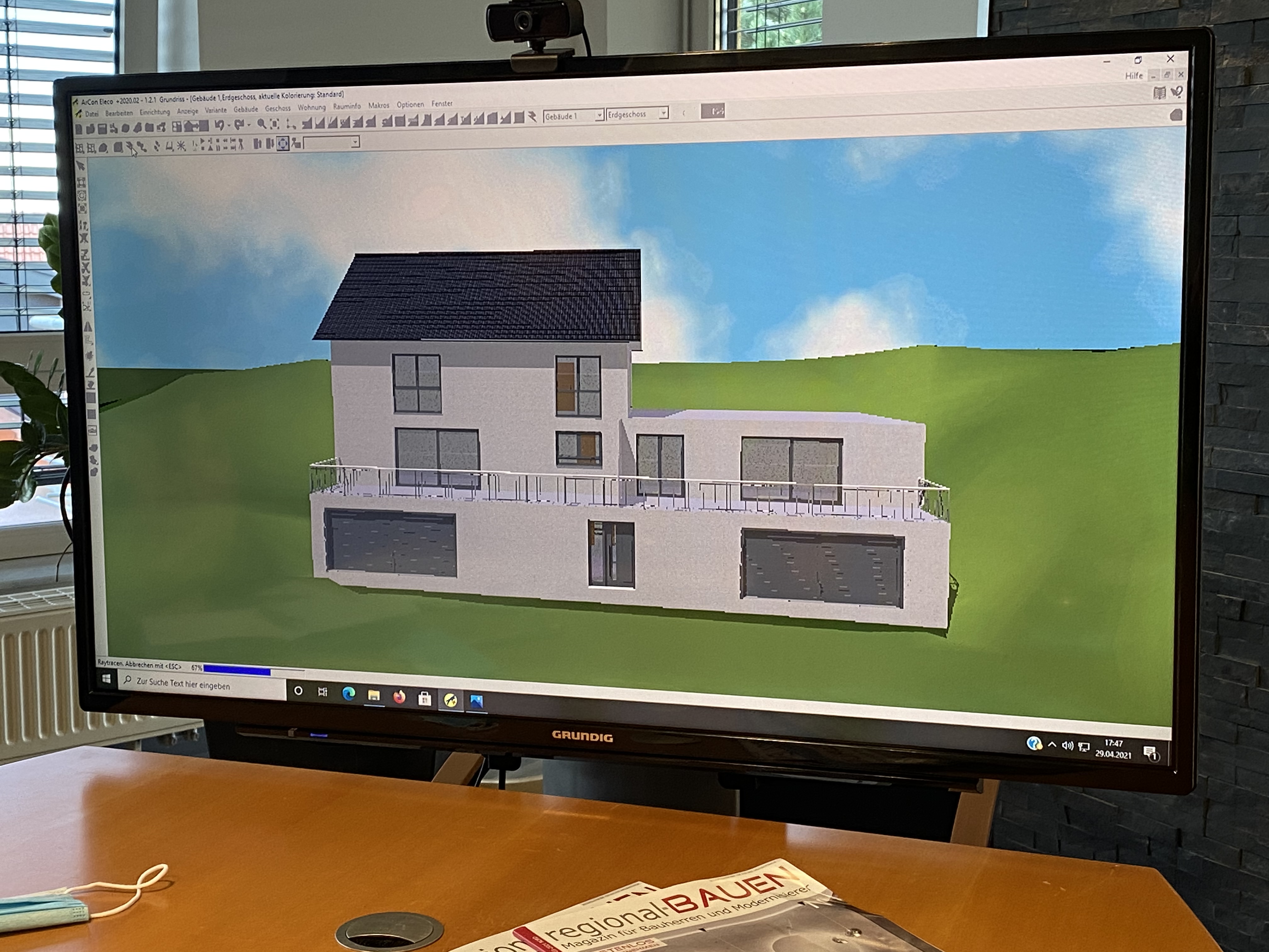

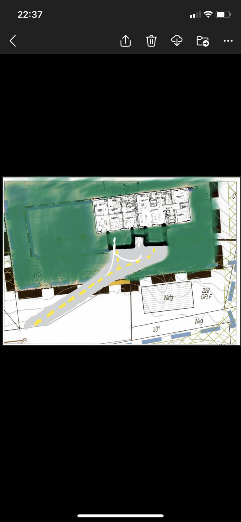

Am Montag haben wir das Grundstück inkl. dem Teilstück im SW gekauft. Nun warten wir auf Höhen vom Vermesser. Damit gehe ich zu 2 freien Architekten und 3 Architekten v GUs.
Die hauseigene Ideenschmiede beschäftigt sich grad mit den Themen
- Aushub vermeiden (also Haus höher stellen)
- Kosten einsparen (für die fast 150m2 große Auffahrt und den Platz vor den Garagen nochmal ca 100m2)
- eine Stützmauer, die günstig u stabil genug, für die Auffahrt ist

Ich frage mich nur, wie das mit den 9% Steigung funktionieren soll? Ich wuerde gern noch wissen wollen was Eure Vorstellung vom Haus ist. Dein erster Entwurf war ja nicht so toll. Gibt es da was Neues? Ich hatte ueberlegt ob Ihr Euer Projekt nicht sogar nur auf dem westlichen Grundstück realisieren koenntet und den Ersten Anfrager mit dem oestlichen Grundstück als Partner fuer das oestliche gewinnen koennt.

Wie was mit den 9 % Steigung funktionieren soll? Die Auffahrt? Wir haben ja beide Grundstücke gekauft und eine zusätzliche, ca 150 m2 große Fläche im Südwesten. Wenn die Auffahrt dort beginnt haben wir ca 35-40 m bis zur Hausgrenze, die im nord-nordöstlichen Bereich des Baufenster angesiedelt ist. Perfekt wäre, wenn wir es schaffen, das Haus 4,5m über Straßenniveau zu heben. So würden wir uns die Hälfte an Aushub sparen, zumindest rechnerisch.
Das östliche Grundstück ist wohl bereits vermessen, aber ich hab keinen Kontakt zum Vorinteressenten. Er war auch schon seit 10.10. nimmer in Forum.
Es gibt noch die Möglichkeit, dass wir die Häuser 5m trennen, mittig den Hang lassen und zw den beiden Häusern hochsteigen. Würde uns auch gefallen.
Viel weiter sind wir mit der Planung noch nicht. Außer, dass die Häuser gar net so schmal sein müssen und die Garagen eventuell komplett unters Haus kommen und wir eine kleine Terrasse auf Stahlträgern bekommen.
