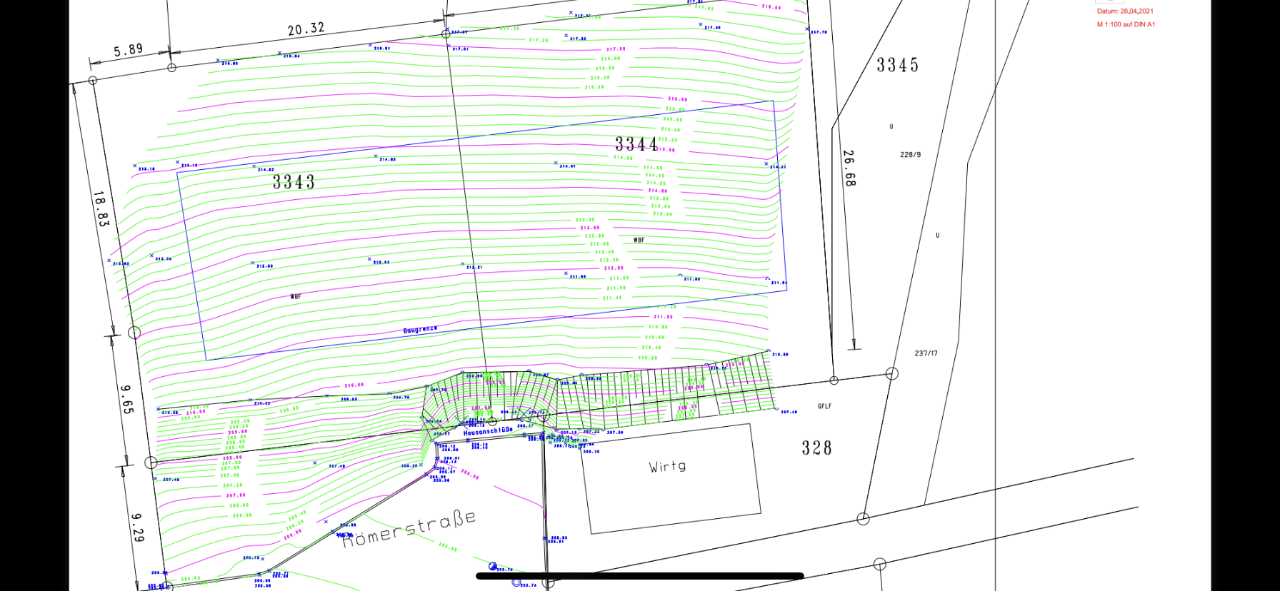

Heureka, heute ist der Höhenplan gekommen. Somit könnt ihr euch ein Bild der Gegebenheiten machen. Jede Linie ist 20cm Höhenunterschied.
Außerdem kam zeitgleich ein Honorarvorschlag vom Bruder des Vermessers für 200 m2 Zufahrtsfläche PKW mit Wendebereich und Stützmauern.
Was bedeutet denn Honorarvorschlag per se? Weil die geschätzte Summe f die Zufahrt ist schon astronomisch.

Danke. Da kann man ja was mit anfangen. Da war meine Schaetzung gar nicht so schlecht. Nur die eine steile Stelle auf der Westseite ist etwas daneben.
Was hast denn fuer die Vermessung bezahlt?
Was soll denn die Zufahrt kosten?
Meine ersten Entwuerfe der Zufahrt koennen doch soweit ohne Stuetzwaende auskommen. Deine Änderungen hingegen funktionieren nicht.
