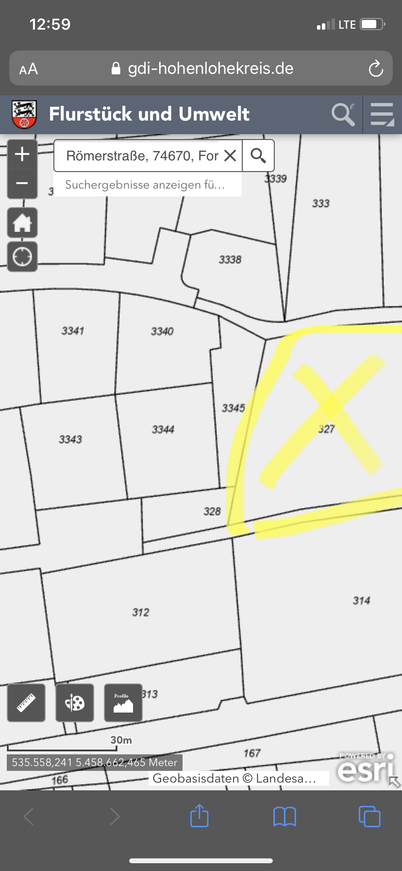

Die 3343 und 3344 sind meine Grundstücke.
Ja, das ist alles sehr abenteuerlich, vor allem weil ich ja eine Baumgrenze hab, die ich anscheinend ohne Befreiung net bebauen darf
Vielen Dank für den Querschnitt @hanghaus2000. In deinem Entwurf sind die Wohnungen jetzt nebeneinander, richtig? Da haben’s schon gemeint, man sollte das integrieren oder generell separieren also pro Grundstück ein Haus. Durch die Blume hörte ich raus, dass die einzig vernünftige (und am ehesten genehmigte) Variante die vorgezogene Wohnung im UG ist
Kadastrale Karte: Gelb markierte Parzelle 327 mit X, umliegende Parzellen 3345, 3344, 328.
V
Ventreri
Nein, der gehört nimmer zu mir, sondern schon zum Biotop. Seine Krone ragt ein gutes Stück auf unser Grundstück über
Dann kann man ja die Auffahrt und Stellplätze realisieren.
Bungalow ca. 80 m2 Wohnfläche * 3000 = 240k
oestliches Haus 130 m2 Wohnfläche * 3000 + 40 m2 Keller * 1500 = 450k
Auffahrt / Erdarbeiten und SM 100k
Doppelcarport und SM Stellplätze 50 k
840 k + Nebenkosten 50 k
