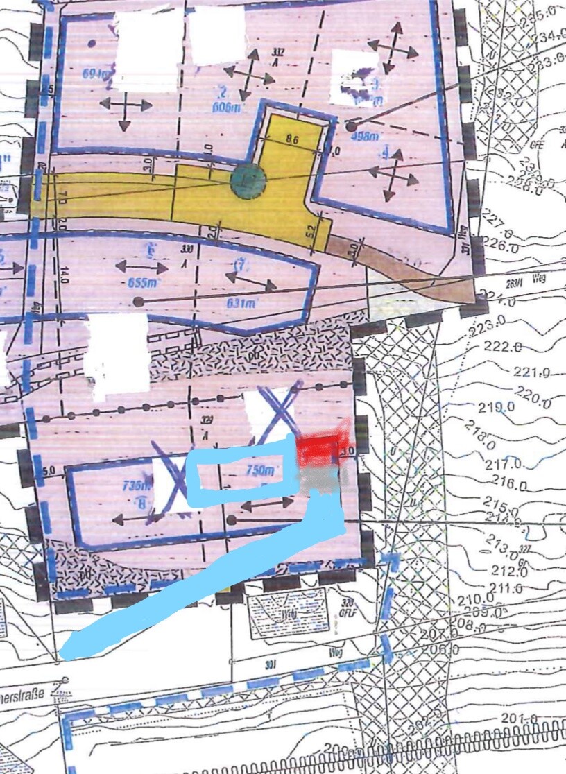

So wie @hanghaus2000 im Beitrag #84 schon mal erwähnte: 2 Ebenen wären super, unten das EG der Eltern 80m2 , daneben Stellplätze 50m2. Da drauf nach dem Hang entlang nach hinten verrückt unser DG mit 130m2. Zugang der Eltern über Garage im Osten, Zugang DG über paar Treppen im Norden.
Die Frage ist jetzt, ob ich das EG voll unterkellern muss. Eine 3. Ebene würd ich mir echt gern sparen.
Lageplan eines Baugrundstücks mit farbigen Flächen, Maßlinien und Geländeformen.
Schau Dir Beitrag #118 an. Der funktioniert mit 2 Ebenen. Kein Keller sondern Wohn UG.
