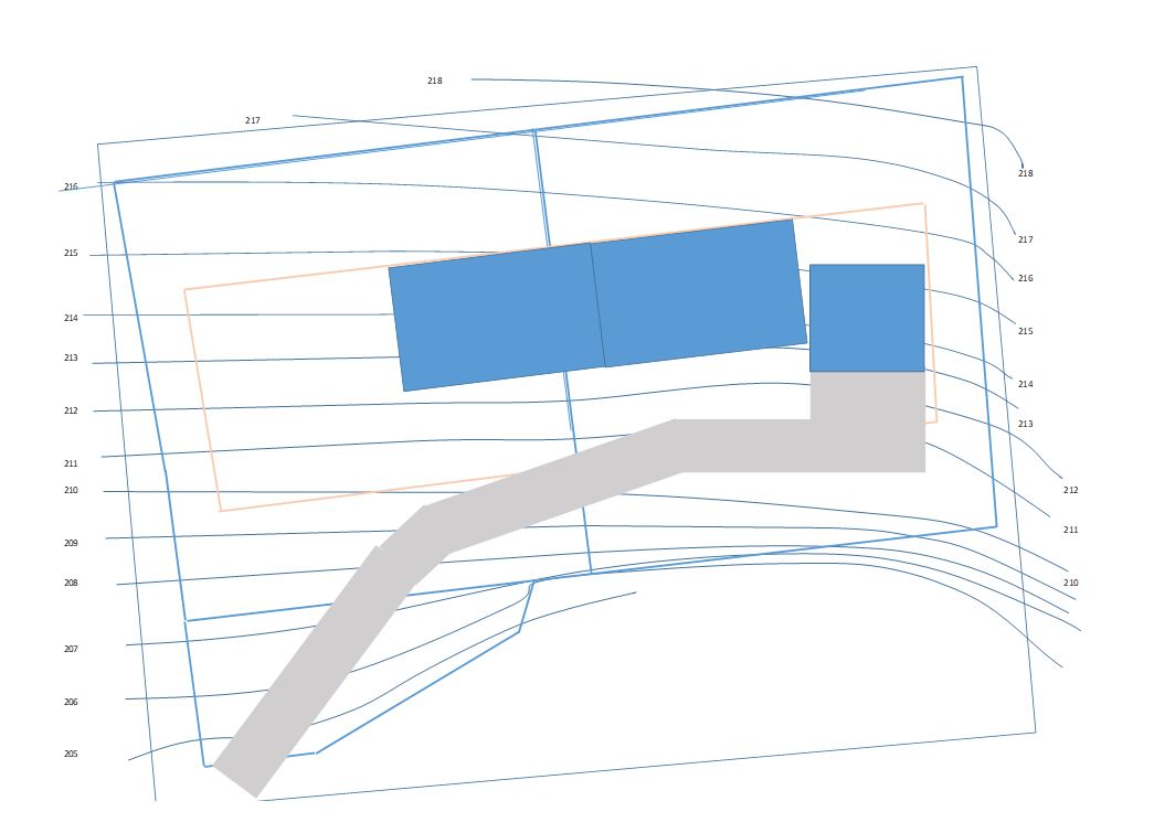

Der Andere hat aber den Plan mit den Vermessungspunkten eingestellt. Die kannst doch benutzen.
Ich hatte den Plan runtergeladen, der war aber so schlecht lesbar, dass ich ihn ignoriert habe. Danke, dass du mich drauf aufmerksam gemacht hast, dass doch eine lesbare Version nachgeschoben wurde
hanghaus2000
hanghaus2000

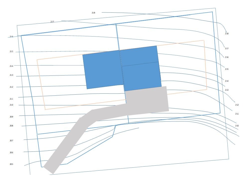

Hier mal meine Varianten:
Variante 1: Fußbodenheizung Garage 213 und Haus 213 m und 216 m mit Ebenerdigen Zugang zum Haus der Eltern.
Technisches Diagramm mit blauen Linien, orange Rahmen, blaue Rechtecke und grauer Bogen.
Variante 2: Fußbodenheizung Garage/ Keller 210 m Haus 213 m und 216 m
Technische Zeichnung: blaue Linien, orange Rahmen, zwei blaue Quadrate überlappen, grauer Balken.
Ich kann mir nicht vorstellen, dass mit 9% die Zufahrt funktioniert. Mit 15% geht es bei meinen Entwuerfen. Hoehenlinien sind halbwegs geschaetzt.
Koenntest Du mal bitte die Hoehenlinien aus dem Bebauungsplan in den Grundstücksplan vom Vermessungsamt einzeichnen? Dann kann man besser damit arbeiten.
