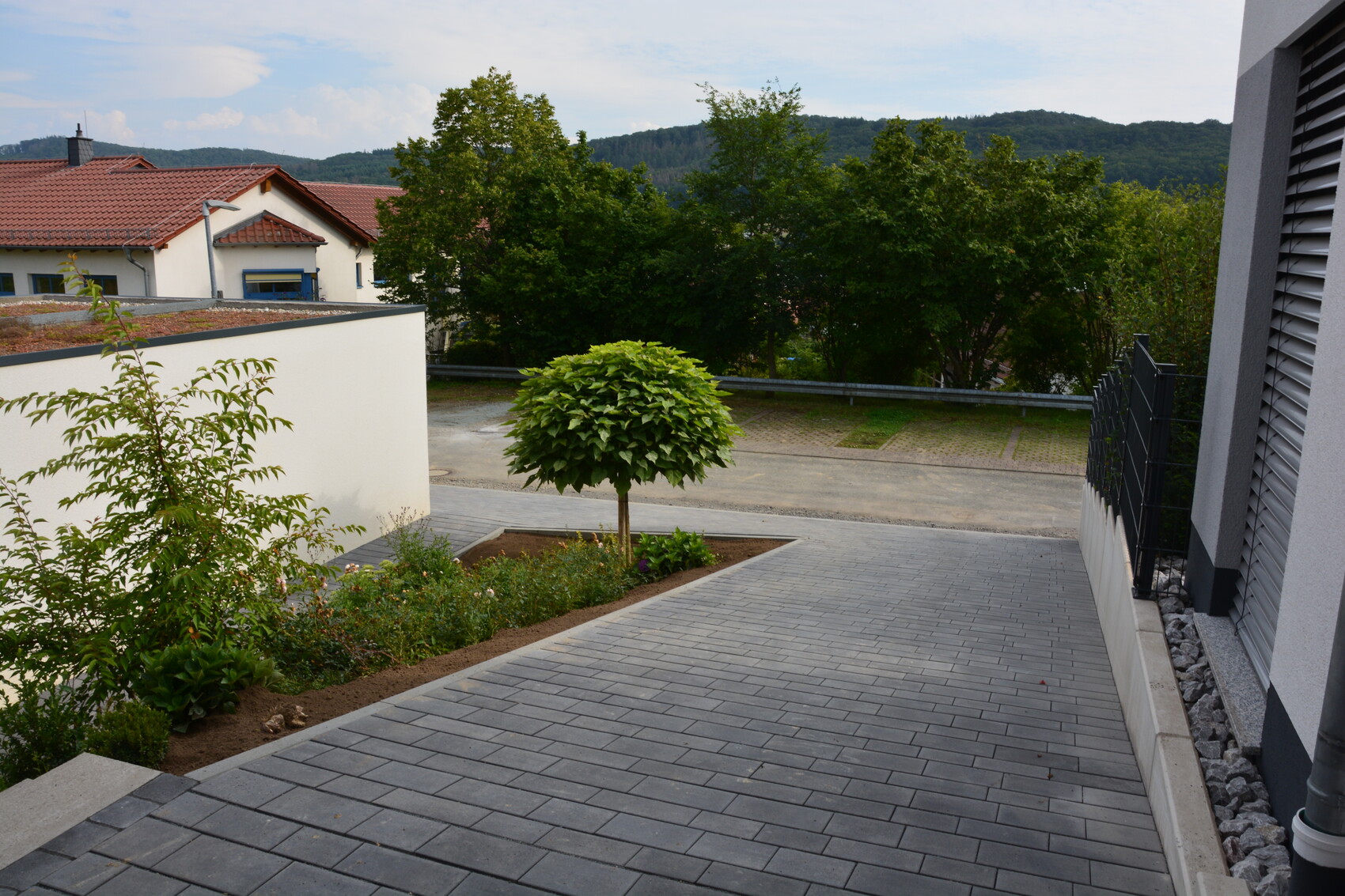

Wir haben auch eine ziemlich lange Auffahrt zum Haus und im rechten Winkel dazu noch Stufen als Zugang vor allem im Winter, wenn es - was bisher selten passiert ist - mal glatt sein sollte.
Wir überwinden auf einer Länge von 12 Metern knapp 2 Meter Höhenunterschied. Wir liegen also bei einer Steigung von rund 17 %.
Ich befahre die Strecke mit meinem Auto regelmäßig, vor allem vollbeladen nach dem Besuch des Getränkemarkts oder beim schwedischen Möbelhändler.
