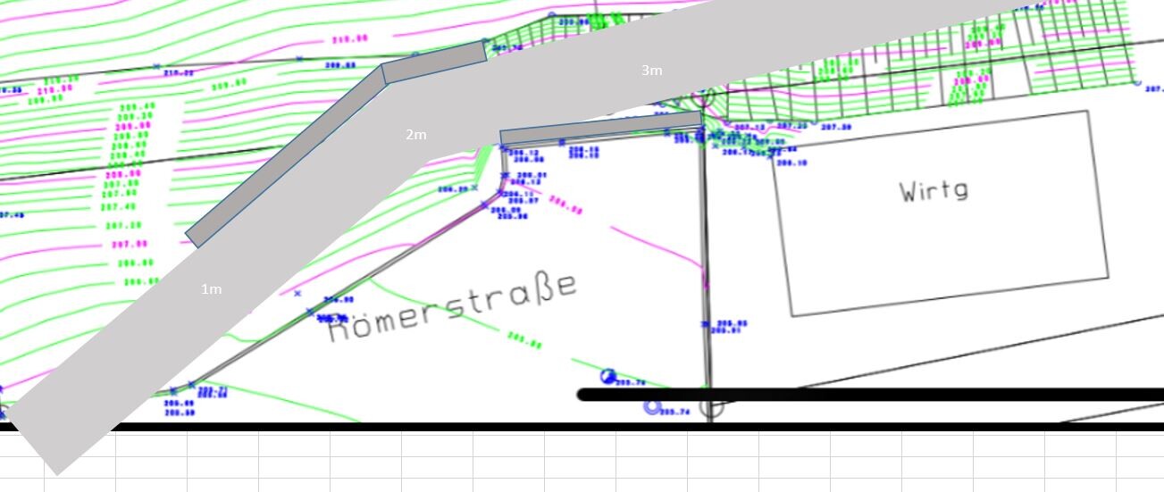

mit 10% hast Du schon ein riesiges Problem im Bereich der Hausanschlüsse. Stützwand 3 m hoch.
Siehe Auszug aus dem Plan:
Lageplan: Hömerstraße mit Brücke, Gebäude Wirtg, farbige Höhenlinien.
ich wiederhole mich ungern unter 15% geht das nicht.
V
Ventreri
Kannst du mir bitte auch sagen, weshalb nicht, damit ich die Baufirma davon überzeugen kann, dass es mit ihren unter <8% erst recht net geht. Sei bitte so gut
hanghaus2000
hanghaus2000
mit 8% brauchst Du Hang- und Talseitig bei der Auffahrt im Bereich der Hausanschlüsse jeweils mind 2 m Stuetzwaende. Das kann funktionieren mit dem abgetreppten Haus. Bin auf den Entwurf gespannt.
V
Ventreri
Ich hatte eh vor, die Steigung vorne steiler und hinten raus flacher zu gestalten. Bin ich mit durchschnittlich 15 % auf 55 m net 1,5m zu weit oben?
