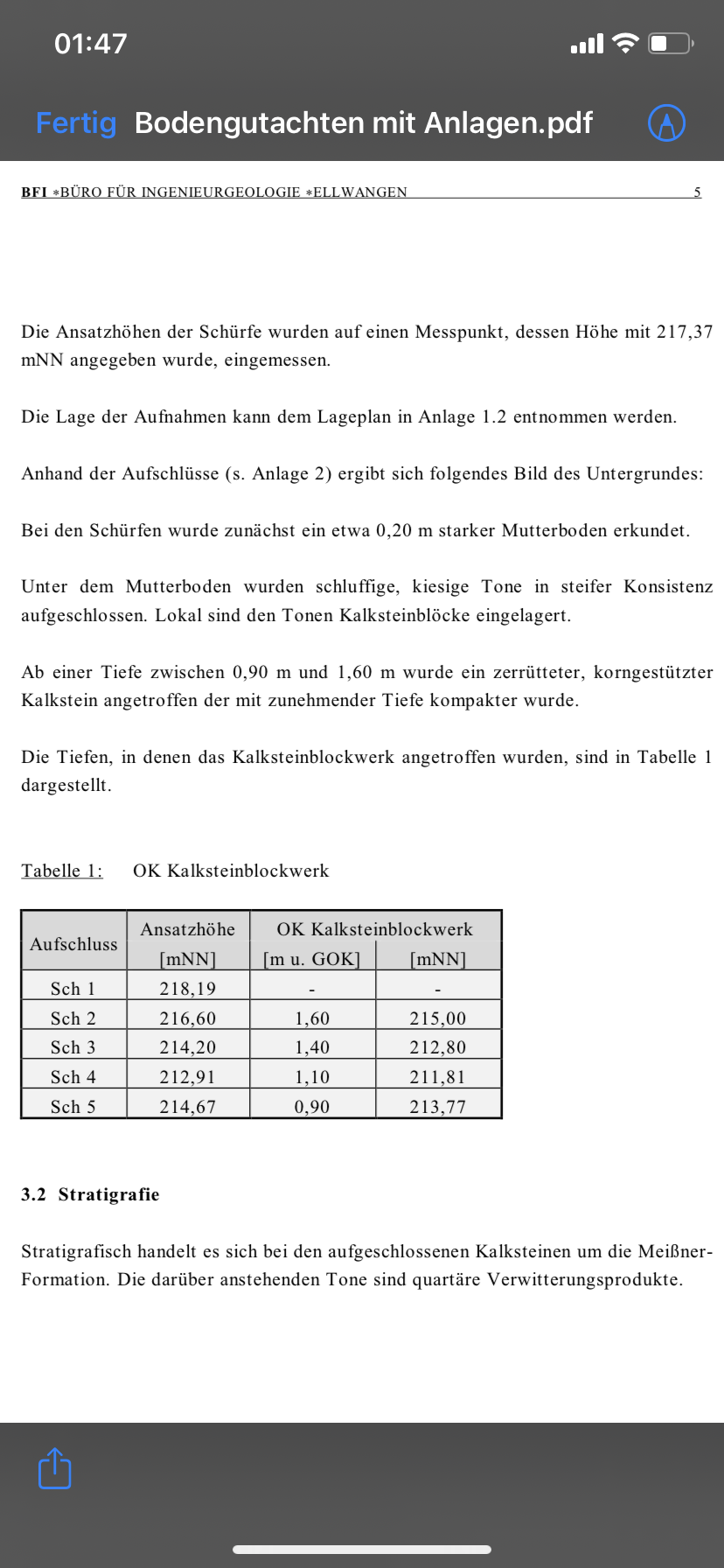

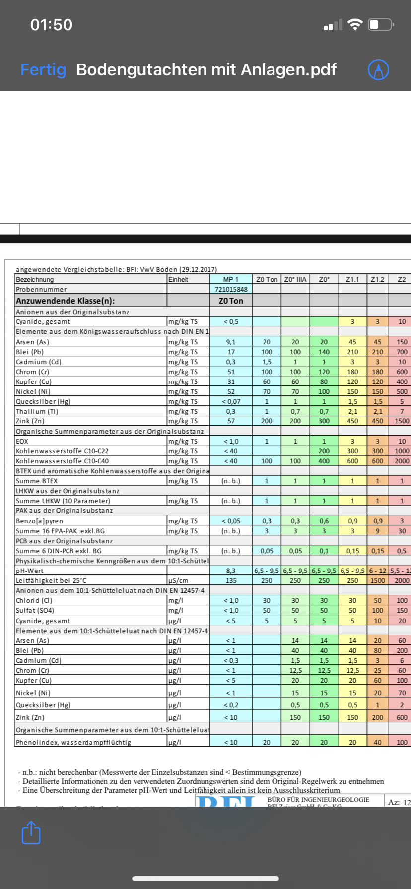

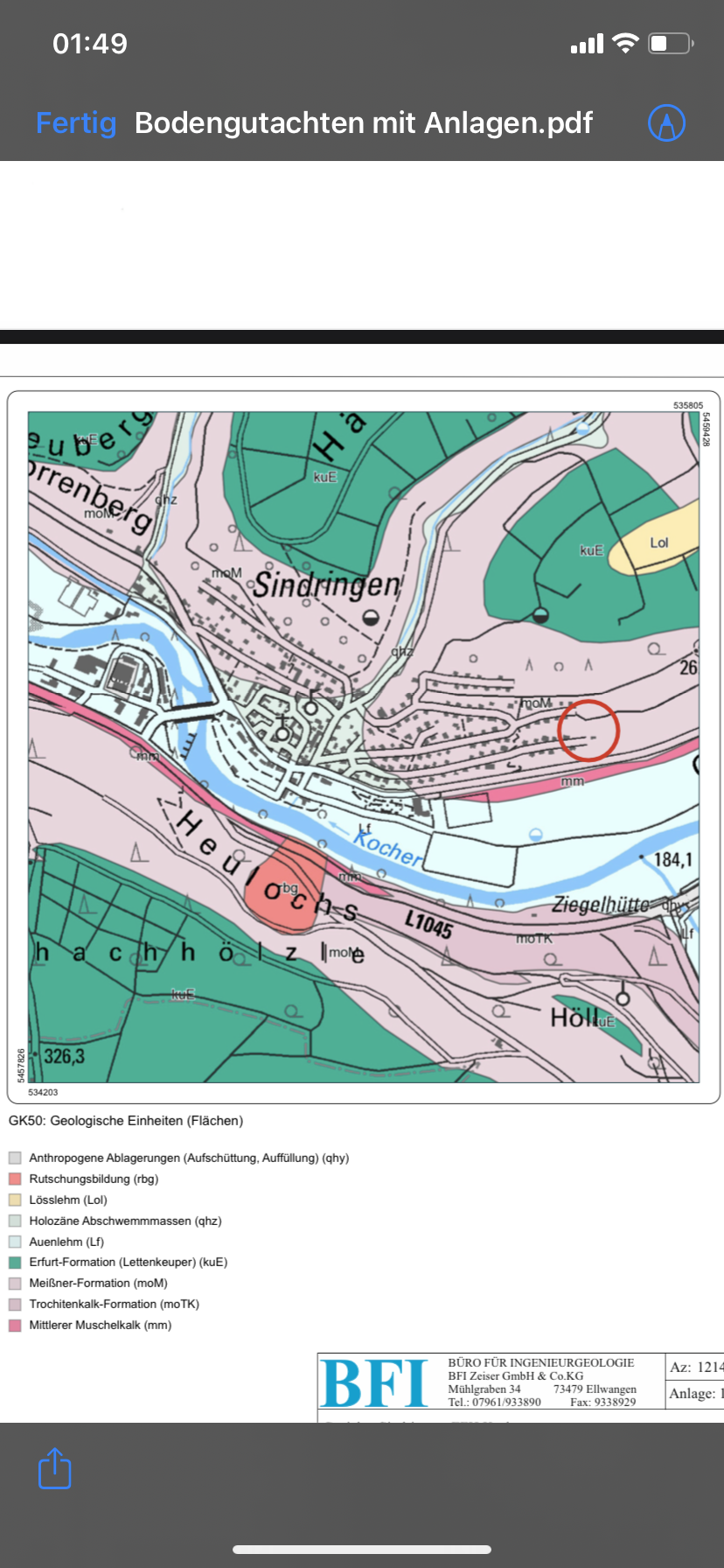

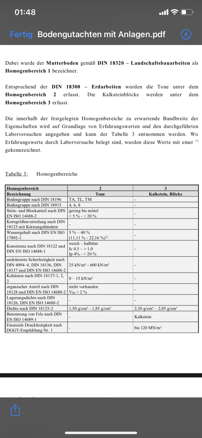

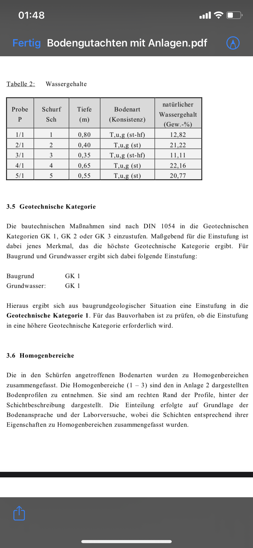

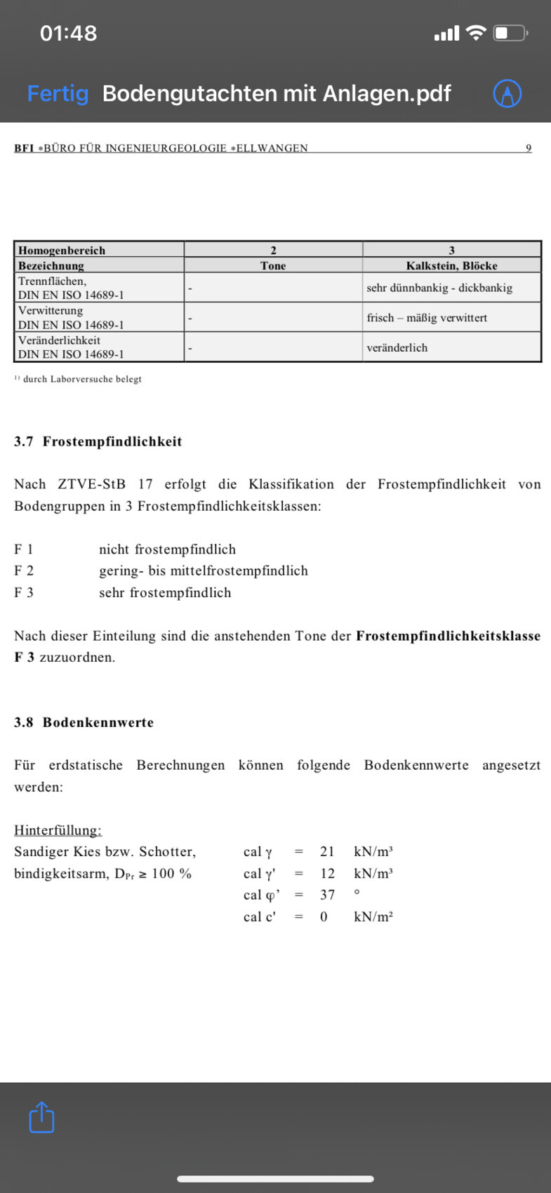

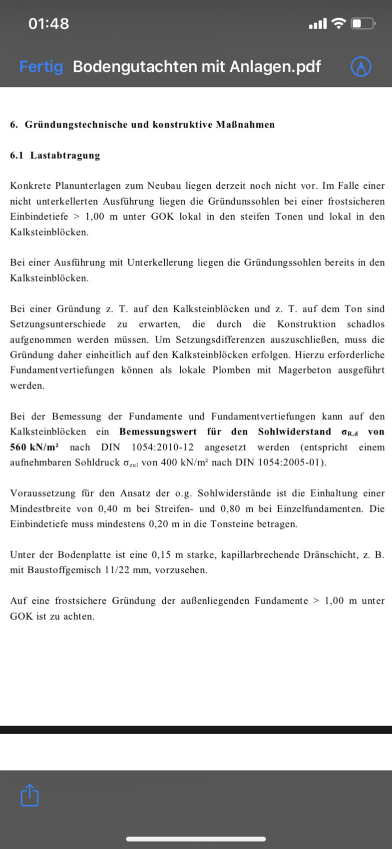

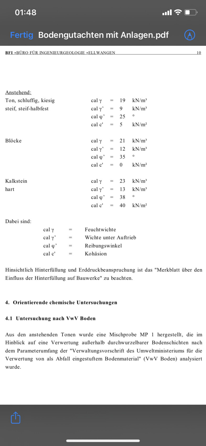

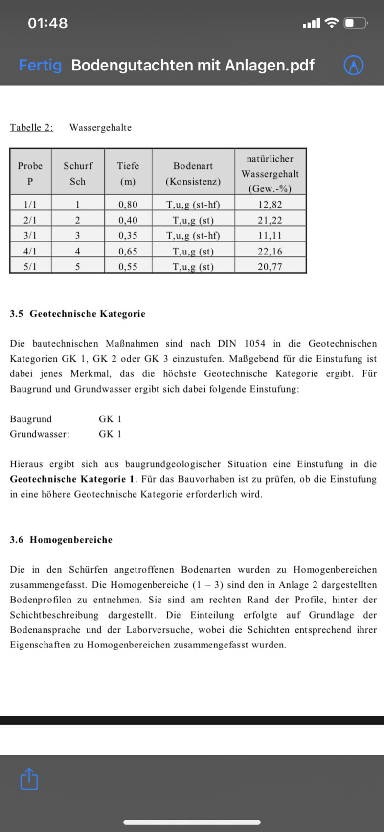

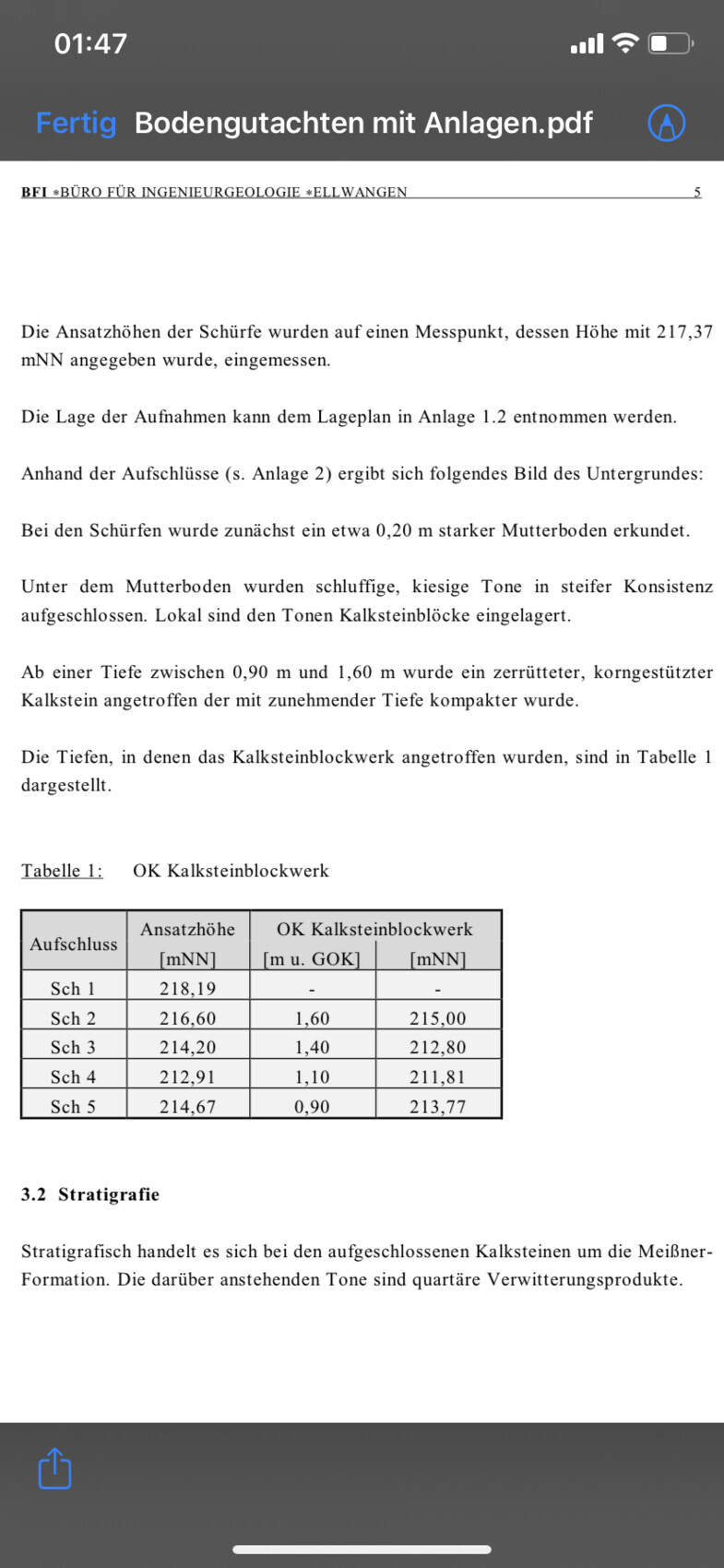

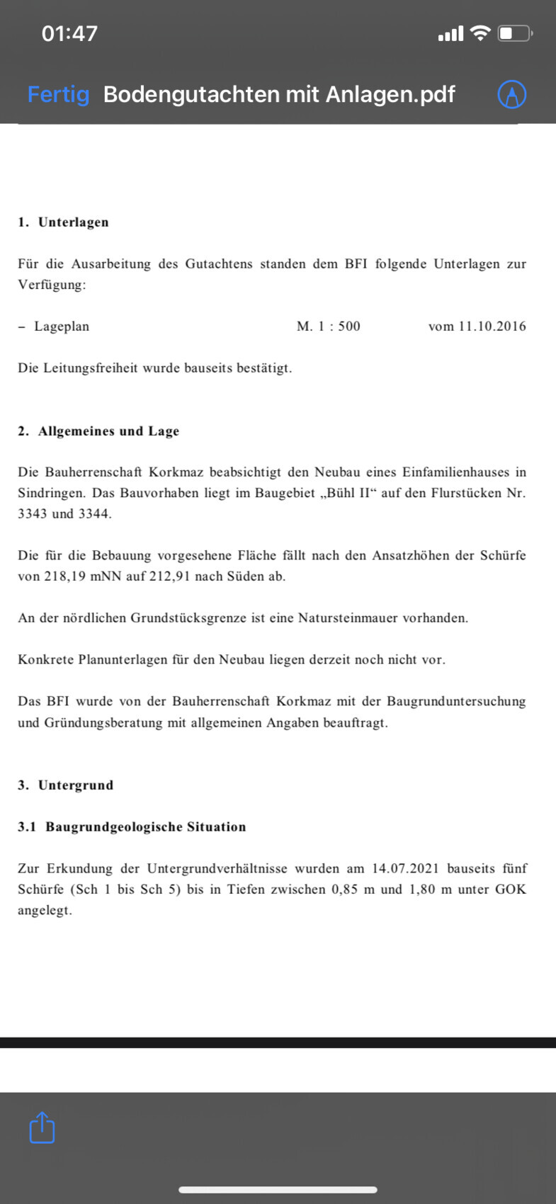

Hi Leute, ich brauche wieder mal eure Hilfe. Und zwar beim Verstehen des Bodengutachtens ‍♂
Die meinten, ich muss einen Bagger stellen, damit sie 4 m tief graben können. Das hat mich 800,- Euro gekostet. Die kamen aber nur 1,5 m tief, bis die Kalksteinplatte kam. Das Gutachten selbst nochmal 1.700,-
Jetzt weiß ich natürlich net, wie massiv die Platte ist und was darunter ist. Um dies zu erfahren sollen sie jetzt bohren. Diesmal brauch ich zwar keinen Bagger, aber dafür beläuft sich das Angebot auf knapp 2.800 Euro.
Das kann doch net normal sein, oder etwa doch?
Vielleicht kann mir jemand sagen, wie ich am besten vorgehe, würde mir gern das 2. Gutachten ersparen (womit ich aber net rechne) u dennoch den Erdarbeiter realistisch kalkulieren lassen … eine Handlungsempfehlung wäre auch toll.
Danke f Eure Hilfe

Frag doch mal die Nachbarn. Haben die den Fels erbohrt?
Der Geologe sollte das aus Erfahrung wissen was da zu erwarten ist.
Die Gruendungsempfehlungen sind doch recht eindeutig.
Ich sehe keinen Notwendigkeit von Bohrungen. Das Gutachten genuegt mMn den Anforderungen eines Bauamts.
Da die Gruendung eh bis zum Fels erfogen soll, wueste ich nicht was die Bohrungen bringen sollen.
Da in Allen Schuerfen Fels ermittelt wurde sehe ich die Warscheinlichkeit, dass irgendwo keiner ist eher gering an.
Wie teuer ist der Aushub im Fels?
