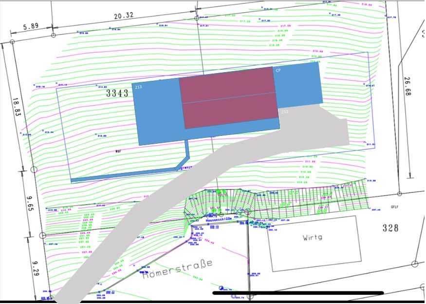

Die Variante hat den Vorteil, dass man die Einliegerwohnung und die Elternetage gut S / W ausrichten kann. Die Kids haben dann auch Sueden.
hanghaus2000
hanghaus2000
Ich habe mir das mit den Stuetzelementen noch mal angeschaut. Es geht doch nicht ganz ohne. Die Stuetzelemente sind grau dargestellt. In der Regel bis ca. 1 m hoch . Das geht mit Gabionen , Schwergewichtsmauer oder L Steine. Mit einer detailierten Planung kann man das genauer sagen.
Lageplan eines Grundstücks mit Haus, Zufahrt und Topografiekonturen.
Mann sollte das Ganze noch 2 m RIchtung Osten verschieben, damit die Rampe etwas besser funktioniert.
