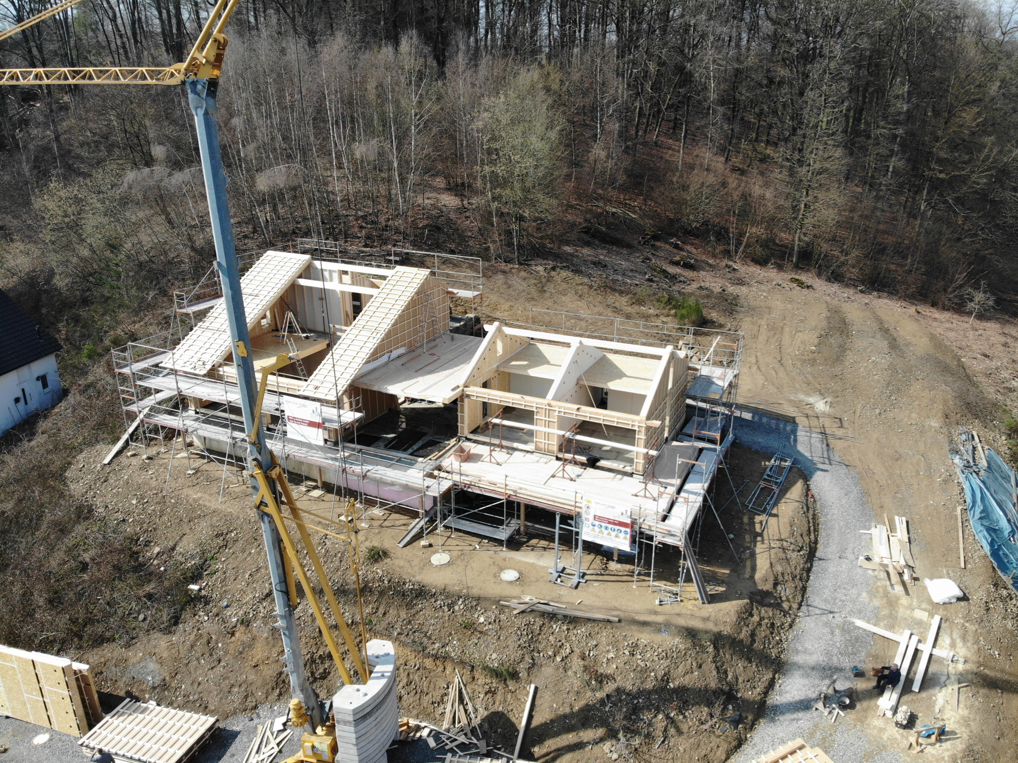

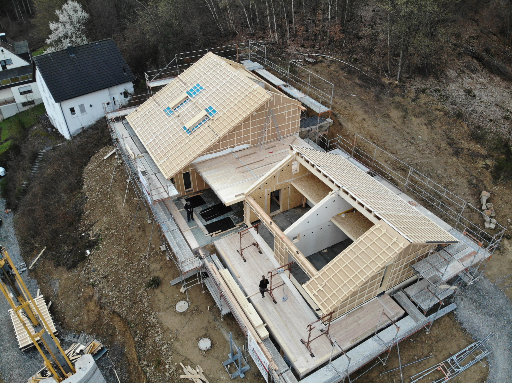

Wir haben Bodenplatte und Stützwände aus Beton, darauf das Holzhaus. Die Bodenplatte hatte eine Nut, die Teile des Zimmermanns passten exakt drauf.
Hier kann man es ggfs erkennen.
Baustelle: Holzhaus-Rahmenbau mit Gerüst und Kran im Wald.
Vogelperspektive: Rohbau eines Hauses mit Holzrahmen, Gerüst und Bauarbeiten.

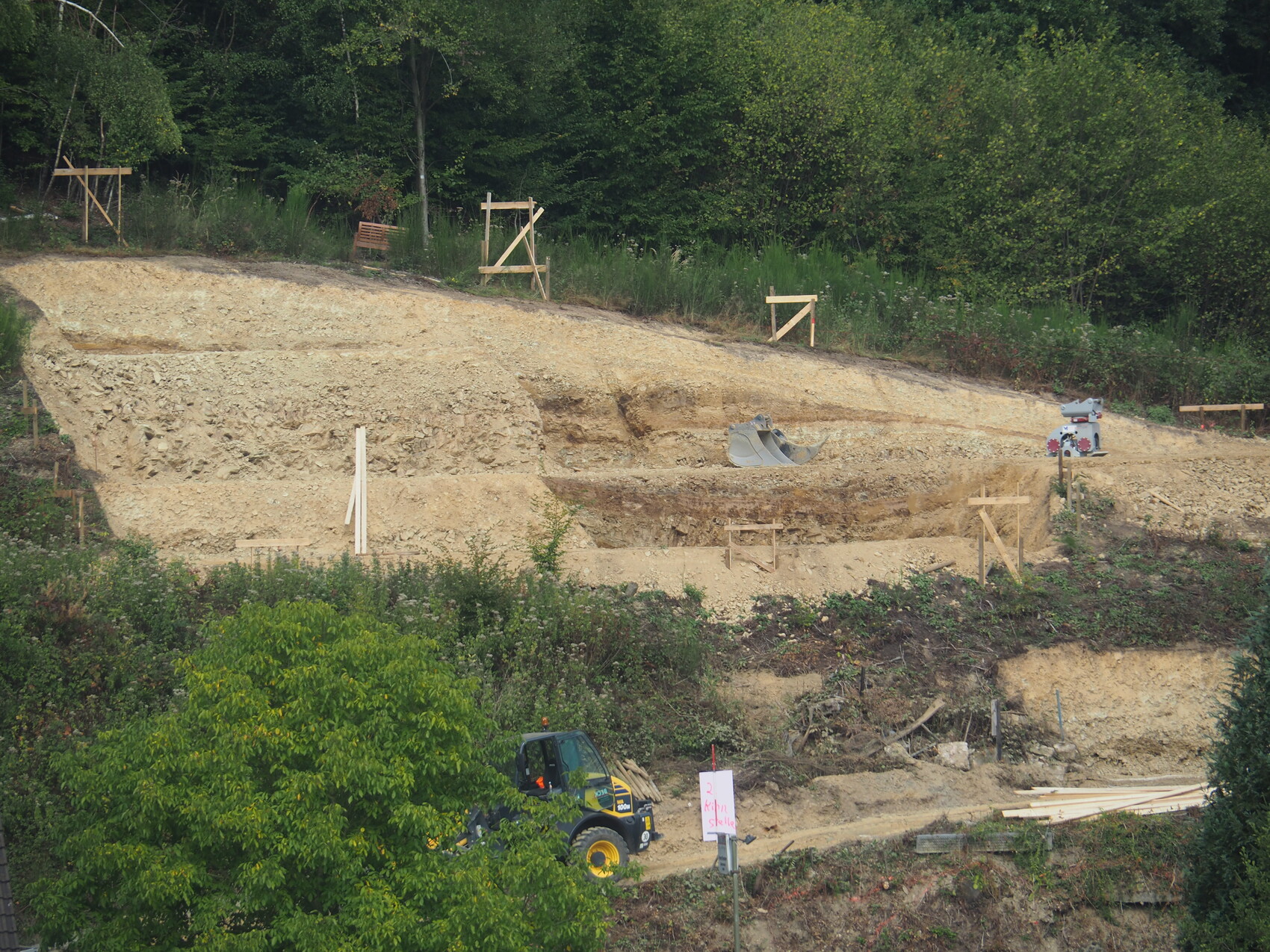

Ja, das ist in Ordnung. Unser Betonbau hat 3 Bodenplattenebenen auf unterschiedlichem Hangniveau, da wir einen kleinen Kellerraum mittig unter dem Balkon auf der Ebene -1 (nicht unter dem Haus) haben, eine grosse Bodenplatte auf der Ebene 0, eine weitere nach oben versetzte Bodenplatte auf der Ebene +1 im linken Hausteil haben. Das Fundament ist somit treppenförmig und der linke Hausteil zu einem Teil in den Hang gebaut und nicht drauf.
Hier kannst Du die drei Ebenen angedeutet erkennen bevor die Betonarbeiten begannen. Die Betonfotos hab ich gerade nicht. Die Fundamentmauern wurden beidseitig gedämmt und hangseitig wieder zugeschüttet.
Baustelle an Hang: Erdarbeiten, Holzrahmen, Bagger, Wald im Hintergrund
Du braucht Hangseitig WU Beton und keine Holzwand zusätzlich
Bei uns ist es so ausgeführt
Hangseitig im EG WU-Beton beidseitig isoliert
Bodenplatte Beton
restliche Wände Massivholz
OG alle Wände Massivholz
Bewährung im Boden und in der Stützwand war heftig. Soviel hat die Baufirma noch nie gebraucht.
Decke EG/OG extra dick, ebenfalls Prämiere.
Garage ist einfacher ausgeführt.
Betonwand und normale Bodenplatte. Die Garage steht neben den Haus.
Allerdings Holzständer haben auf 4 Wände massiv im UG bestanden bzw Stützmauer und Haus dann 1 m davor komplett Holzständer
