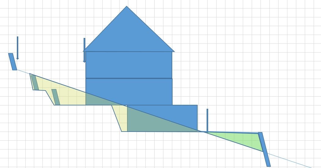

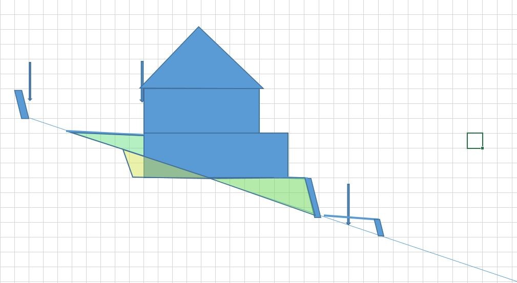

Hier mal 2 Schnitte
Schnitt1 ist Dein Entwurf

Schnitt3 mein Entwurf
Blaues Haus auf geneigtem Untergrund mit grünen Flächen und gelbem Dreieck links.
Das sind nur Schaubilder nicht ganz im Maßstab.
gelb ist der Aushub
gruen Verfuellung
Das soll Dir nur aufzeigen wie man am Hang baut. Massenbilanz im Erdbau ist ca. ausgeglichen weniger Stuetzwaende.
Das wird nicht nur guenstiger, sondern auch noch besser nutzbar.
Such Dir einen guten Bauzeichner mit Vorlageberechtigung dann schaffen wir das schon. Das wird eher was als auf die Entwuerfe von den Unternehmern zu warten.

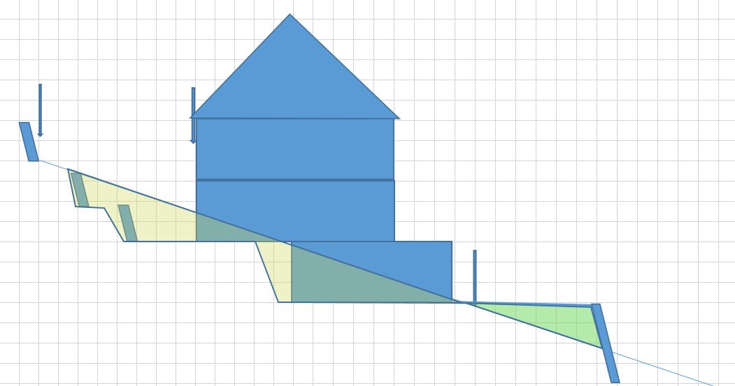

Hier mal 2 Schnitte
gelb ist der Aushub
gruen Verfuellung

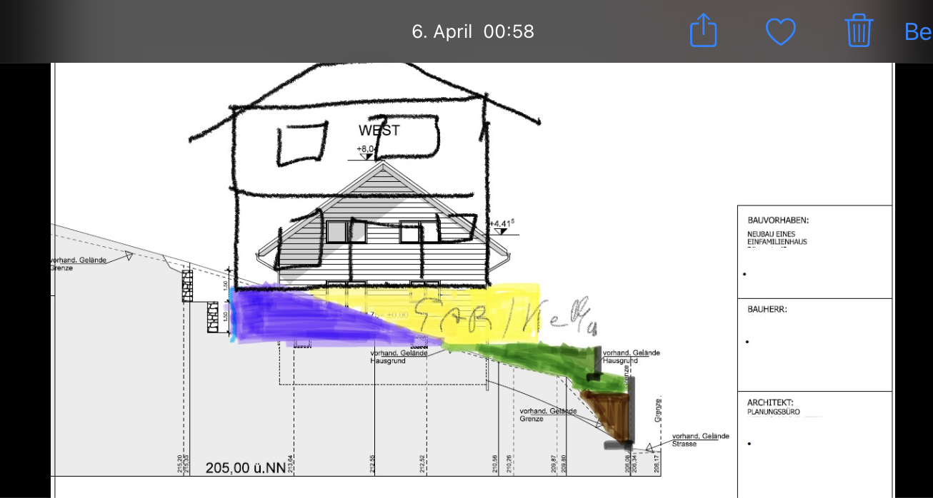

Genauso wie es in deinem Entwurf abgebildet ist, will ich’s ja auch haben. Ich dachte nur, ich muss 2 m von den Nordmauer nochmal runter, weil ich ja net so hoch komme mit der Auffahrt. Leider kam ich noch nicht soweit, meine Vorstellungen mal einem Architekten vorzustellen.
Heute war ich mit dem Erdarbeiter/Gartenlandschaftsbauer am Grundstück, der auch gleichzeitig die Garage unten am Fuß besitzt. Er kennt das Gelände u versteht auch unsere Wünsche. Sobald wir in die Planung mit einem Architekten gehen, wird er auch näheres sagen können. Mit 800 m3 Aushub muss ich aber rechnen (was immer noch die Hälfte des prognostizierten ist, als die Leute dachten, ich möchte in den Hang bauen)
Handskizze eines Hauses am Hang über Grundriss mit farbigen Markierungen (blau, lila, gelb, grün).

Schnitt 3 ist mein Favorit.

MMn sollte das hoechstens 500 m3 werden und die seitlich lagern und wieder einbauen. Da bist bei max. 20k .
Du hast doch vorhin noch gesagt Du willst Stuetzwaende im Norden eventuell mit 2 Stufen.
"Die Stützmauer im Norden steht schon vom Nachbarn. Wir hatten uns vorgestellt 2m Platz zu lassen, dann 1,5 m runter und wenn das net reicht dann das Ganze nochmal"
So habe ich es doch skizziert.
