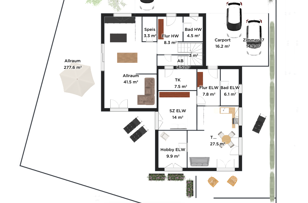

OK das ist aber dann ein Anderer Grundriss im EG.
Ach, jetzt weiss ich. Ich habe noch eine Treppendrehung vollzogen, aber keinen aktuellen Screenshot gemacht.
Grundriss eines Hauses mit Carport, mehreren Zimmern, Allraum, Hobby-ELW und Fluren.
Ach herrje. Das passiert, wenn Norden nicht oben ist.
Schade, ich hatte mich an den Architekten-Entwürfen orientiert..

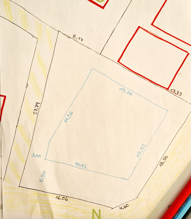

Deine eignet sich leider wegen des Winkels bei der Aufnahme nicht.
Handgezeichnete Grundstückskarte: blaues Polygon, rote Umrisse, gelbe Schraffur, Nordpfeil
hanghaus2023
Das ist ja echt schade, das der Entwurf von @ypg nicht im Baufeld ist.

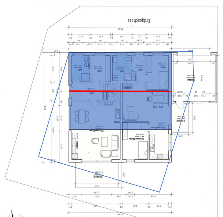

Aber das kleine OG ist sowieso wegen dem Budget Plicht.
Grundriss eines Gebäudes mit blau markiertem Innenbereich und roter Linie durch die Mitte.
Wer soll denn die Hecke pflegen in dem Streifen neben der Garage? Das ist ja der Grund warum man Grenzbebauung macht.

Deine Baukörperkomposition bringt mich auf den Gedanken, ob hier nicht wohl auch ein über Eck angesetzter Mutterbungalow wie bei @KingSong https://www.hausbau-forum.de/threads/meinungen-zu-unserem-grundriss-entwurf-erwuenscht.23977/page-9#post-224438 passen würde.
Ja da habe ich auch schon einmal dran gedacht - etwas in L-Form..
Gucke mir den Thread nochmal an.
Aber immer im Hinterkopf:
2 Dächer sind auch teuer / Satteldach?
Viel bebaute Fläche (Grundflächenzahl 0,35)
