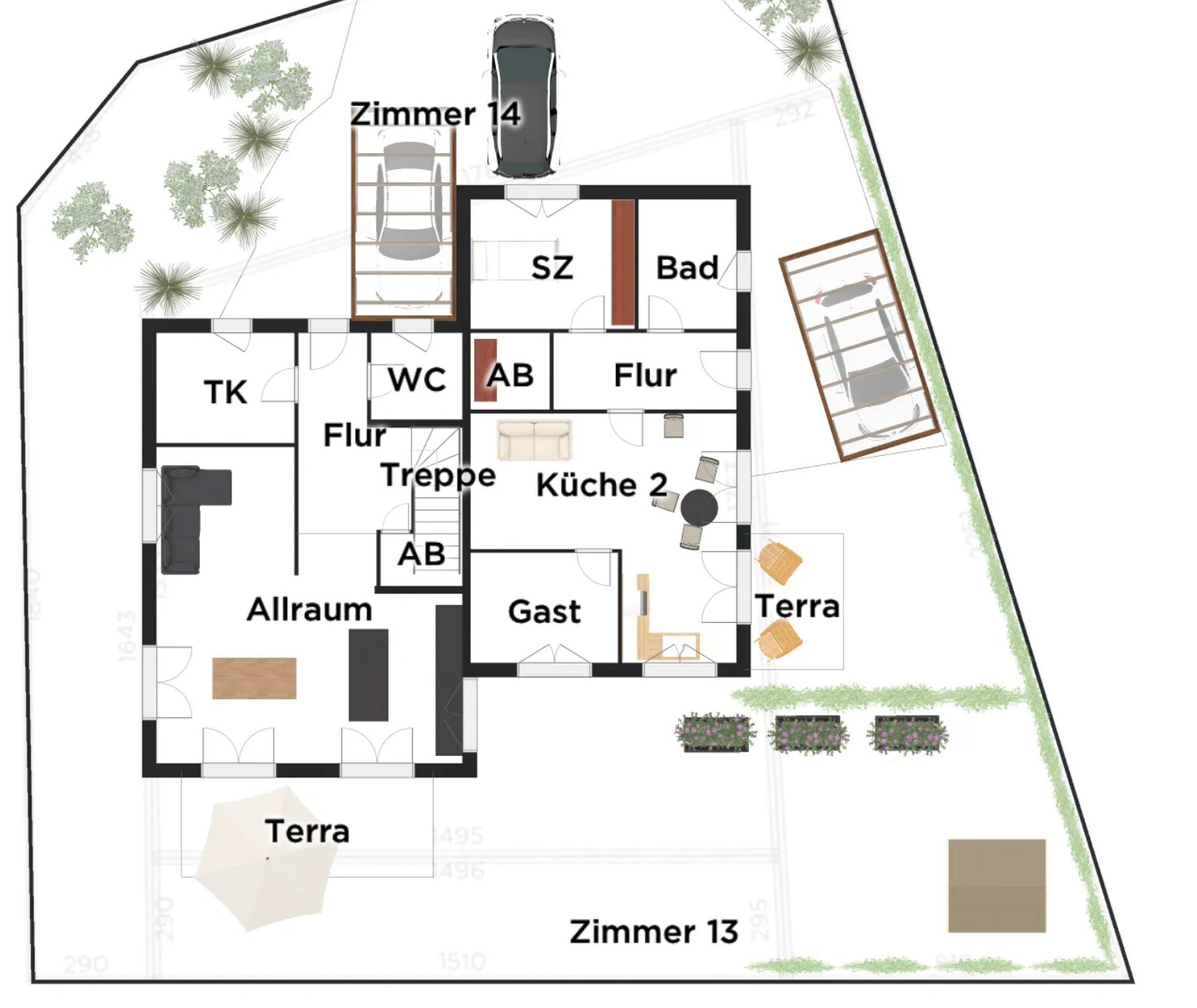

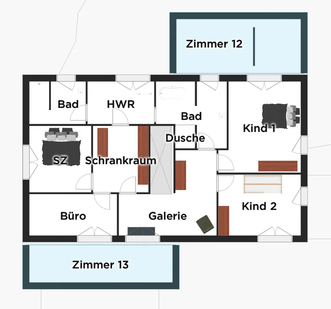

Hausmma schrieb:
Darf ich mal meinen Kritzelentwurf einwerfen?
Da war ja noch was, das habe ich überlesen.
Hausmma schrieb:
Ich habe ja bereits erwähnt, dass das vielleicht meine Schuld war:
Ich hab nur gesagt: "versuchen wir mal die Wohneinheiten zu tauschen" "ist zu klein" "noch eine 2. Garage"
Fragen und Ideen kann und sollte man an den Architekten haben, aber dann ist es seine Aufgabe, es zu prüfen und dem Kunden davon zu überzeugen, warum es nicht geht oder wenn man es machbar ist, mit welchen Konsequenzen.
Ich habe mich jetzt zwar nicht an die 12 x 12 Regel gehalten, aber nochmal etwas modifiziert.
Ich hatte arge Probleme mit der Treppe, und ich konnte auch so manche Ecken nicht kleiner oder größer machen. Allerdings finde ich persönlich den Entwurf jetzt ganz geschmeidig. Ich würde mich über so ein oder andere Features freuen. Die Räume funktionieren.
Der Vorgarten müsste noch modifiziert werden.

kbt09 01.11.24 08:24
Das gefällt mir ganz gut. Ist auch eine spannende Optik. Die Aufteilung ist auch Photovoltaik-geeignet und die Terrasse der großen Wohnung empfängt noch Westsonne im Sommer. Südsonne steht im Sommer ja recht senkrecht, so dass da auch nicht zu viel Schatten der Nachbarhäuser ist. Durch den Versatz entstehen auch schöne individuelle Außennischen.
OG mit Büro/Schrankraum etc. ist etwas Tetris. Da würde ich vermutlich den Bürozugang von der Flurgalerie machen. Dann kann auch der Schrankraum etwas schmaler werden und Elternschlafzimmer dafür etwas breiter.
Die Anordnung Bäder/Hauswirtschaftsraum braucht auch noch etwas Feinplanung, das war aber ja auch nicht Ziel des Entwurfs von . Bei längerem Gucken hat der Hauswirtschaftsraum zwischen den Bädern durchaus etwas Charmantes wenn auch für das Kinderbad dann wieder 2 Türen vorhanden sind. Die hier aber auch nicht superkritisch sind, sondern eher praktisch, weil man für alle Beteiligten z. B. die Wanne gut zugänglich machen kann.

Kannst du dem EG-Grundriss vielleicht doch mal ein paar Außenmaße gönnen?

ypg 01.11.24 09:31
Das kann ich natürlich nachholen, obwohl ich sagen muss, dass ich sicherlich nicht nach Steinmaszen gegangen bin, sondern nach Anordnung, Möblierungsoptimierung und dem Baufenster. Es ist also wie immer nur die Idee und skizzenhaft zu sehen.
Ja, das ganze OG war Tetris, bis dieses hier herausgekommen ist.
Das ist dem langen und schmalen Baukörper im OG geschuldet, der mit der konservativen Treppenposition im EG nichts anfangen konnte.
Die Bürotür ist mir entwischt. Guter Einwand. Dann wird das Schlafzimmer zu einem richtigen Raum und ist nicht so gequetscht.
Ja, aber ich wüsste nicht, wie. Man könnte natürlich den Hauswirtschaftsraum nach außen, dann hat das Masterbad aber zwei Türen auf wenig Platz.
Oder man verzichtet auf die zweite Badeinheit und macht sich das gemeinsam nett. Wanne ist eine Art Raumtrenner, ja.
Wenn das Schlafzimmer etwas breiter wird, kann man das Bad und den Hauswirtschaftsraum wohl etwas vergrößern.
