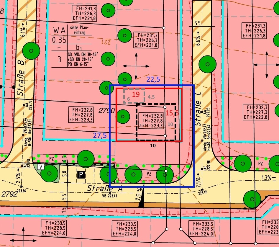

Wir haben ein Grundstück reserviert und überlegen nun, wie dieses sinnvoll genutzt werden sollte. Zumindest der Bebauungsplan entspricht unseren Vorstellungen, wir sind uns aber noch nicht sicher, wie die Garage und das Haus auf dem Grundstück platziert werden sollte.
Ich habe ein passendes Bild angehängt. Oben ist Norden und hier sollte auch der Hauseingang sein. Die Zahlen stehen für die Breite und Länge. Einheit - Meter.
Lageplan eines Baugrundstücks mit Gebäudeflächen, Straßen und Bäumen
Wenn ich die Garage neben das Haus platziere ist die Zufahrt/Ausfahrt relativ lang. Habt ihr noch eine andere Idee?

Hallo Björn,
Ich denke, es geht um eine Stadtvilla?
Dann würde ich definitiv den Eingang schön mittig zur Straße setzen mit einem kleinen Vorhof. Garage im Norden, eventuell zum Eingang gedreht, also Zufahrt in die Garage von Süden!

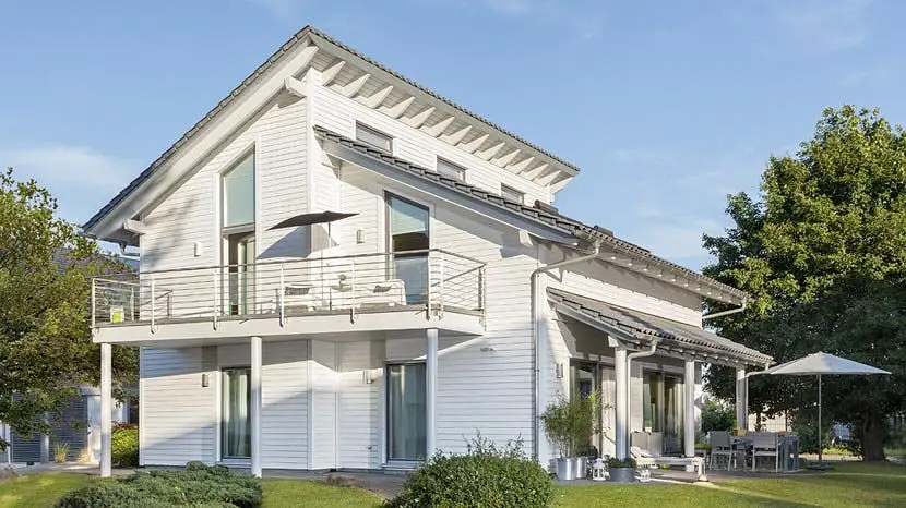

vielen Dank für deine Antwort. Es soll keine Stadtvilla werden, sondern ein Einfamilienhaus mit versetztem Pultdach.
Weißes, modernes zweistöckiges Einfamilienhaus mit Balkon, Terrasse und Garten.

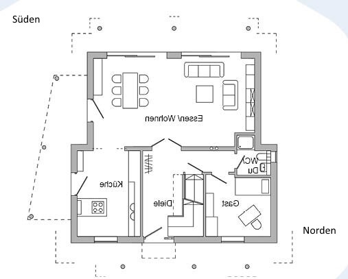

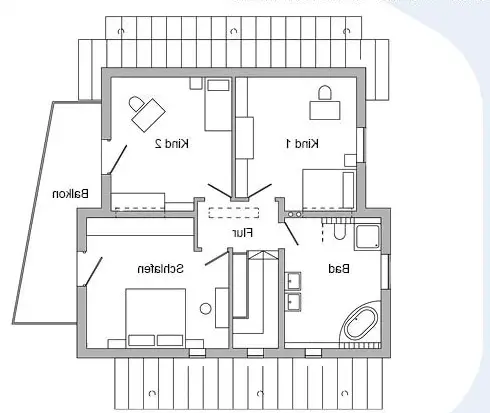

Wir tendieren im Moment zu einem "klassischen" Grundriss. Eingang (Norden) mittig, mit einem überschaubaren Flur und gleichmäßiger Zimmerverteilung.
Grundriss eines Hauses: Küche, Essen/Wohnen, Diele, Bad, WC; Norden/Süden markiert
Grundrissplan eines Hauses mit Schlafzimmer, Bad und Balkon
Ergibt dann folgende Aufteilung: Nordost Küche, Süden Wohn- und Esszimmer, Nebenräume Norden. Ist das noch im Rahmen?
Der Eingang muss aber bei unserem "Wunschhaus" fast im Norden liegen. Eine Garage vor das Haus (Ausfahrt - Straße im Osten) macht wohl wenig Sinn.

Bei Deiner Skizze und dem Mainstream, eine Stadtvilla zu bauen, hätte es echt gut gepasst.
Nun verrätst du uns, dass du meine Lieblingsdachform baust... Und damit triffst du mein Herzblut
Ist das ein Standardgrundriss der Firma?
Hausausrichtung würde ich ebenso machen, die Schokoladenseite gehört nach vorn , aber warum jetzt Eingang im Norden Pflicht???
