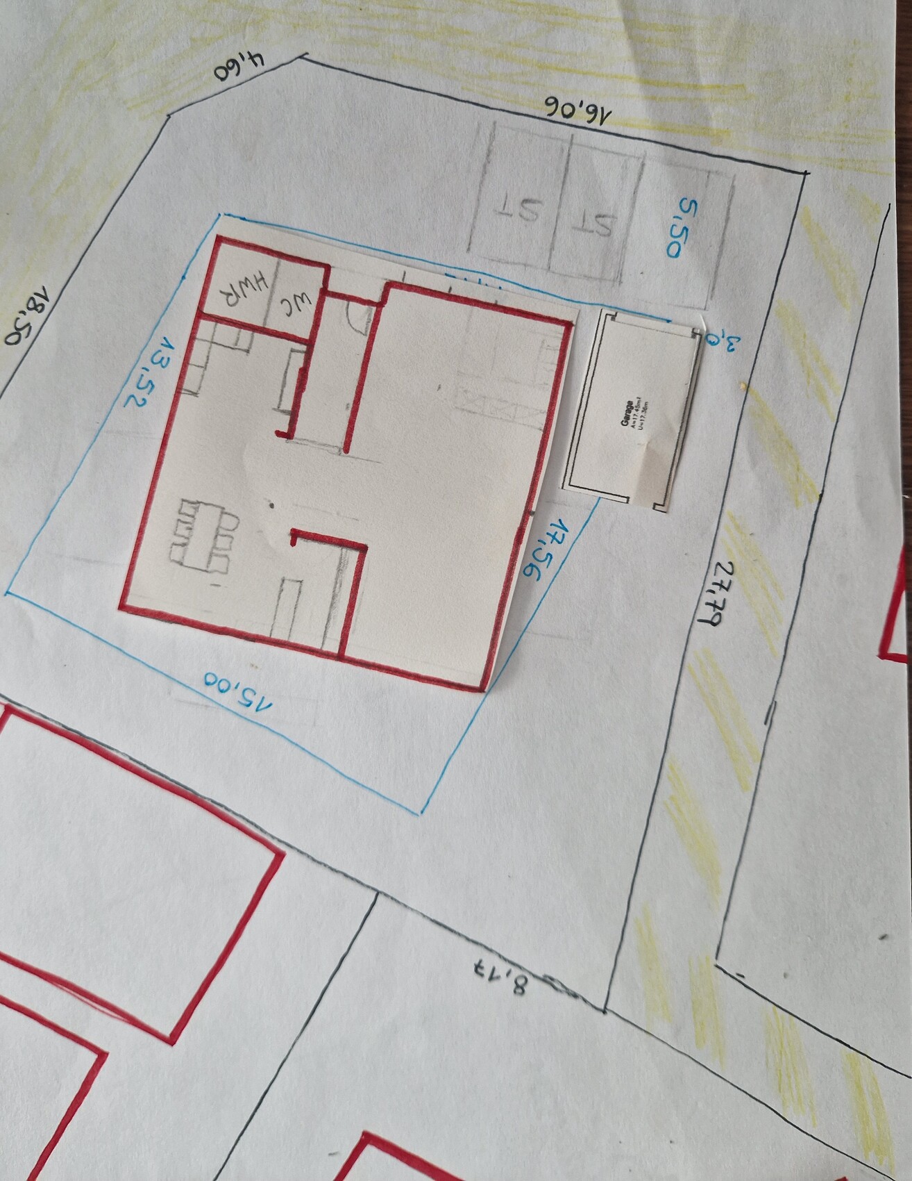

Hausmma schrieb:
Ich hab mit Bleistift gekritzelt und nochmal versucht alles auf 12x12m hinzubekommen. Da scheiter ich aber immer am langen Flur.
Darf ich mal meinen Kritzelentwurf einwerfen?
Wenn man bei ca. 12x12m bleibt.
Die Einliegerwohnung auf der Ostseite.
Und die Trennwand dazwischen ist nicht gerade durchgezogen.
Mein Gedanke dazu:
Wir haben Küche zum Süden und der Esstisch steht mit Blick auf den Westen.
Die Terrassenseite könnte man sich also noch aussuchen.
Die Couch sollte sowieso ungern vor einem Fenster stehen.
Aber dadurch entsteht ein fast 5m langer Flur.
Wohin mit der Treppe? Und was für eine Form?
Handgezeichneter Lageplan: roter Gebäudekern innerhalb blauer Grundstücksgrenze, gelbe Markierungen.

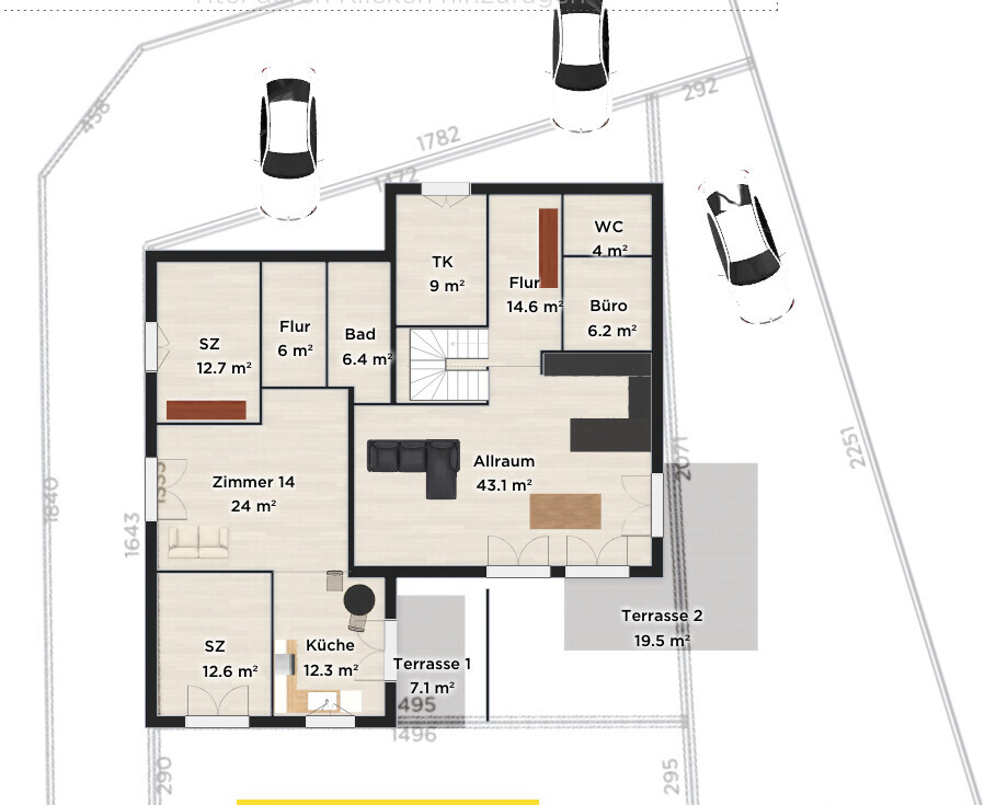

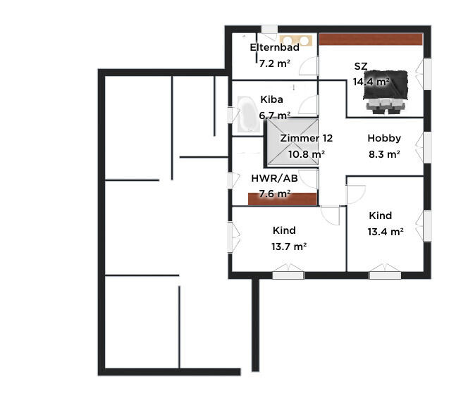

29.10.24 15:37
Aufgrund des großen Ost-Gartens, aber auch nur deshalb, habe ich mal die WEen gewechselt.
Das ist jetzt "nur mal so", also ohne Ausführlichkeit und mit kleinen Fehlern (Garderobenschrank muss kleiner und verschoben werden.. usw)
Grundriss eines Hauses mit Zimmern, Fluren, Küche, Allraum, Terrasse und Autos davor
Grundriss eines Wohnhauses mit Elternbad, Schlafzimmer, zwei Kinderzimmer, Hobbyraum, Kiba, HWR/AB
29.10.24 17:00
