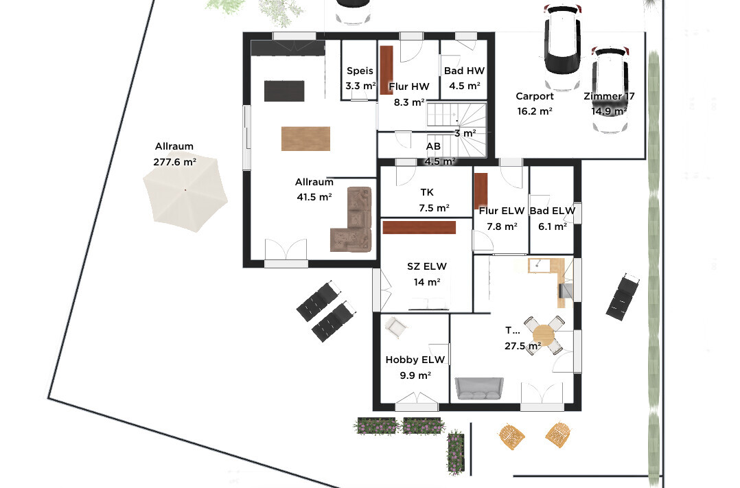

Warum nicht den CP an die Grenze. Mauerscheiben und Unterzug zur Lastabtragung. An der Grenze auch keine Wand bringt noch etwas Platz.
Weil die 1m Abstand für Pflanzzwecke eingehalten werden sollen
Dann donnert man die Autotür wenigstens nur gegen eine Hecke
29.10.24 11:58
Nicht erlaubt.
Du, wie man etwas ausführt, das steht ja dem Architekten frei, nach Vorschlägen der TE weiter zu planen. Ich habe auch nur 24 Stunden am Tag.
OK das ist aber dann ein Anderer Grundriss im EG.
Ach, jetzt weiss ich. Ich habe noch eine Treppendrehung vollzogen, aber keinen aktuellen Screenshot gemacht.

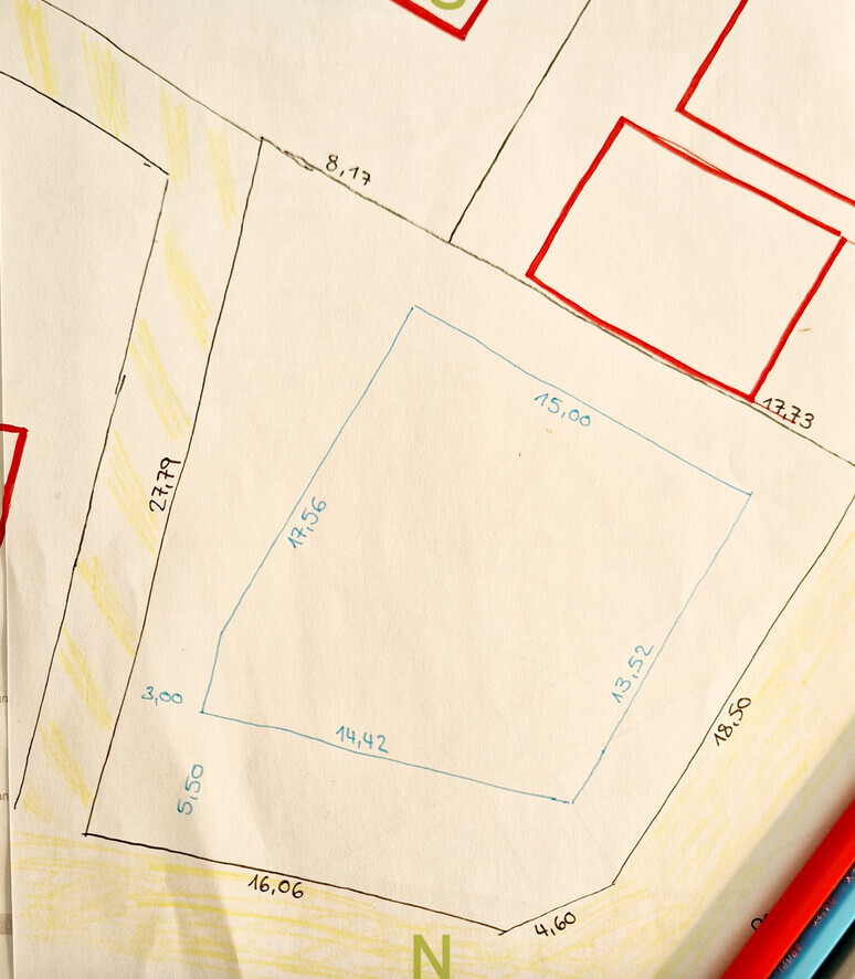

29.10.24 12:08
Ach herrje. Das passiert, wenn Norden nicht oben ist.
Schade, ich hatte mich an den Architekten-Entwürfen orientiert..
Deine eignet sich leider wegen des Winkels bei der Aufnahme nicht.

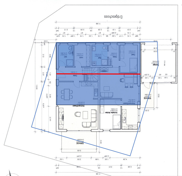

29.10.24 12:14
Das ist ja echt schade, das der Entwurf von @ypg nicht im Baufeld ist.
Aber das kleine OG ist sowieso wegen dem Budget Plicht.
Grundriss eines Gebäudes mit blau markiertem Innenbereich und roter Linie durch die Mitte.
Wer soll denn die Hecke pflegen in dem Streifen neben der Garage? Das ist ja der Grund warum man Grenzbebauung macht.
