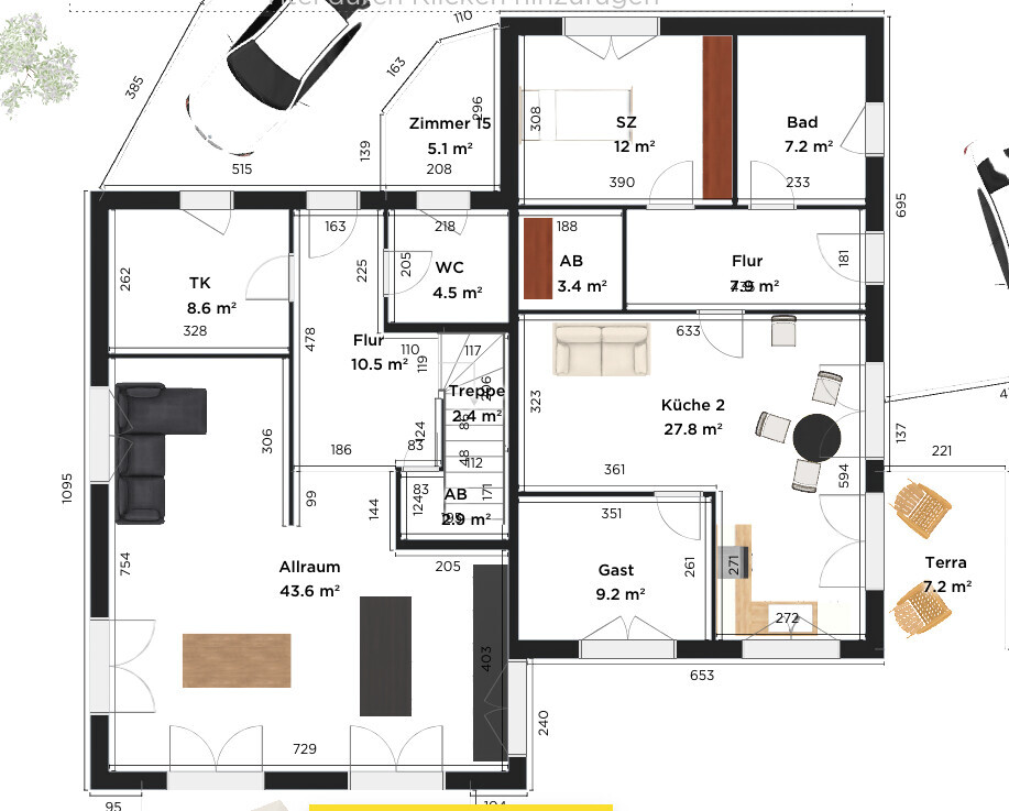

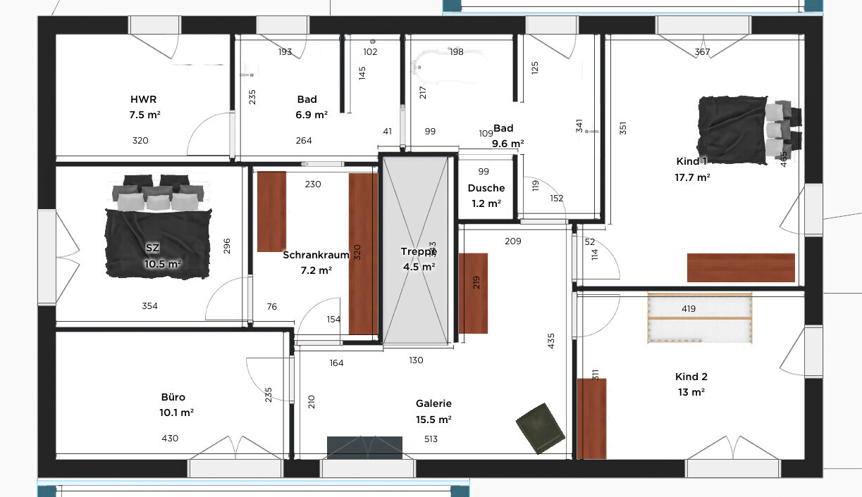

Die Hausbreite von Ost nach West ist ca. 14,50 Meter
Die Länge von Nord nach Süd gesamt 14,10 Meter
Das OG hat die kurze Seite ca. 8,55 Meter
Die Maße in den Screenshots generiert das Programm selbst. Aber Achtung: Außenwände sind 35cm, die innen 10cm. Da geht natürlich noch etwas an Raumgröße weg, wenn man realistische 12cm nimmt. Einige hatte ich schon tragend angepasst.
Grundriss eines Hauses mit HWR, Bad, Dusche, Schlafzimmer, Büro, Galerie und zwei Kinderzimmer.
Grundriss eines Hauses mit Allraum, Küche, Gast, SZ, Bad, Terrasse und Fluren mit Größenangaben

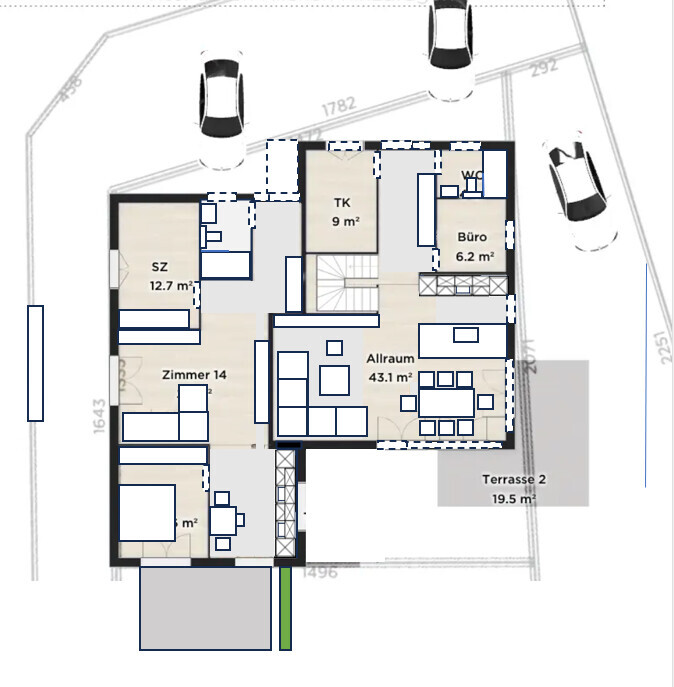

01.11.24 10:49
Hallo @ypg mir hat der Entwurf besser gefallen. Ich hatte den mal möbliert.
Grundriss eines Hauses mit Schlafzimmer, Zimmer, Büro, Technik, Allraum und Terrasse.
01.11.24 10:59
Ja, der ist auch interessant und machbar.
Ich in jetzt nur der Idee aus #55 gefolgt und wollte diese Ausrichtung der Wohneinheiten mal in gut darstellen.
Hausmma schrieb:
Darf ich mal meinen Kritzelentwurf einwerfen?

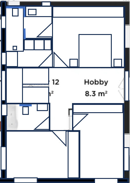

01.11.24 12:57
Hier noch das OG damit die Treppe funktioniert. Dann mus die Treppe im EG an die Wand.
Grundriss eines Gebäudeplans mit vielen Zimmern; Hobby-Raum 8,3 m² beschriftet
Das sind 7,8*11m wenn ich das richtig aus dem Plan gemessen habe.

01.11.24 14:45
Ich muss ja gestehen, dass ich aus Kapazitätsgründen die Datei überschrieben habe. Ich habe nur 15 Projekte, an denen ich arbeiten kann, frei. Und ich habe davon quasi nix mehr. Und jetzt kommt es hinten wie vorne nicht mehr hin, weil ich das Bad der Einliegerwohnung mit nach vorn geschoben habe. Das ist heute der Wurm drin 🙁
