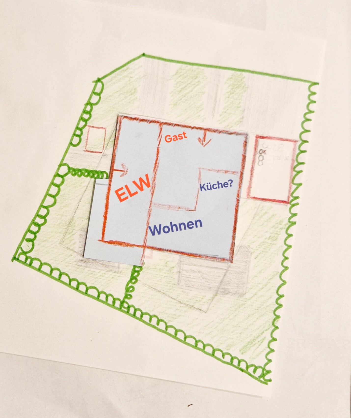

Wir wollen das so gemeinsam bauen und haben uns dazu entschieden, dass die Einliegerwohnung in den Westen kommt. So hat sie einen größeren Garten, wo ja vormittags schon die Sonne vom Osten hinscheint. Und sie hat einen separaten Eingang. Quasi gehört ihr so die gesamte Grundstückshälfte.
Ohne das wir hin und her und vorbei laufen müssen.
So ergibt der Hauptgarten auch eine schönste Fläche als so schmale Streifen.
Also in etwa so:
Handgezeichneter Grundrissplan eines Hauses mit Wohnbereich, Kueche und Gastbereich
Ein einfaches rechteckiges Satteldachhaus ca 12,5x11m mit einem kleinen Anbau /Erker, entweder um es zu verbreitern oder zu verlängern.
Da fehlen mir jetzt ein paar Ideen für die Einliegerwohnung
Und zwar soll es eine offene Küche werden. 2 Zeiler/mit Insel.
Kann man ja eigentlich gut als so einen länglichen Schlauch planen?
Aber Couch vorm Fenster/Garten?
Und bei der Hauptwohnung, blockiert die Garage ja ein paar Fenster.
Fensterlose Küche oder Doch ehr das Breite Wohnzimmer neben die Garage?

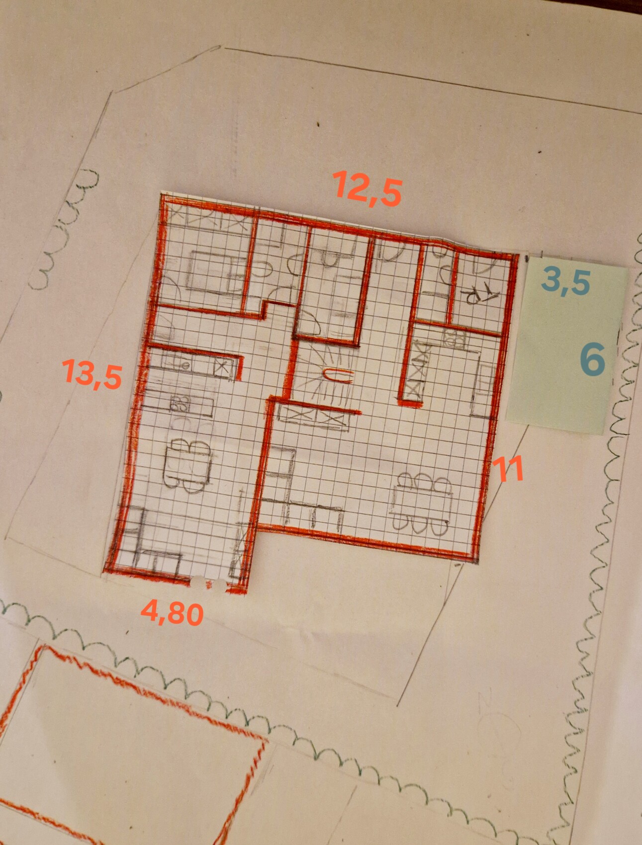

Muss ich das jetzt immer so rum drehen,das der Norden oben ist?
Also das sind ein paar Kritzeleien,stimmen nicht auf den Zentimenter genau.
Bäder/Küchen/Technikraum fehlen mir sowieso genaue Maße.
Aber die Möblierungen sind die vorhandenen Möbel.
Handgezeichneter Grundriss eines Hauses mit roten Innenwänden und Maßangaben
Das war Versuch 1
Beim Zeichnen von einem Standardgrundriss ist mir dann aufgefallen, dass man das vorne liegende Büro einfach der Einliegerwohnung zuordnen kann.
Die Küche hat kein direktes Fenster.
Die Garage bleibt da!Das wird kein Carport!Falls jemand das vorschlagen möchte.
Einliegerwohnung: Die Mutter fand die Variante am besten,den Allraum so angeordnet.
Ich finds was schade,dass die Couch so vorm Fenster stehen würde?

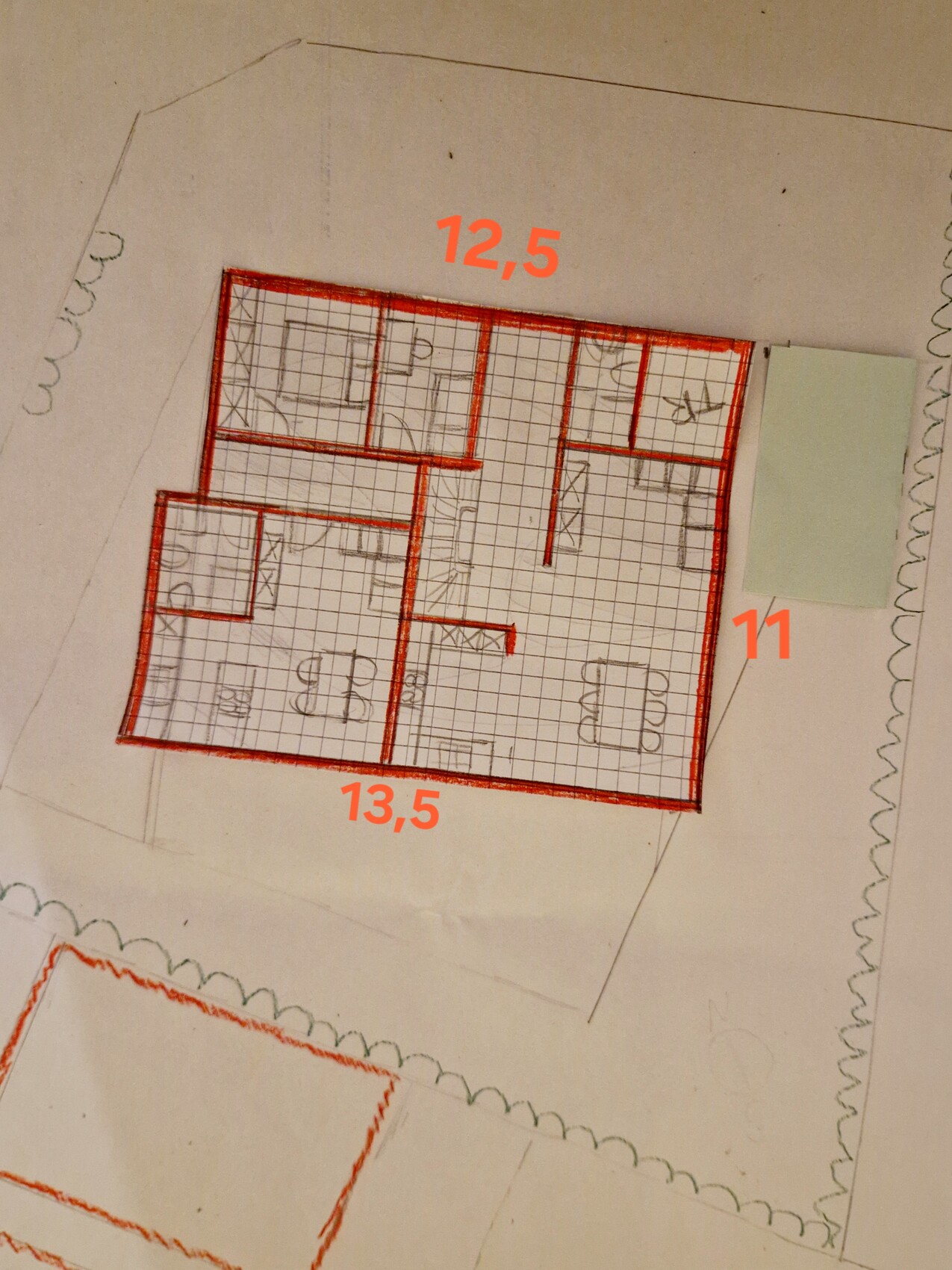

Variante 2 mit seitlichem "Anbau"
Dürfte besser sein für den südlichen Sonnengarten.
2D-Grundriss eines Hauses mit roter Umrandung und Innenaufteilung
Jetzt ist das Wohnzimmer in der Garagenecke.
Einliegerwohnung:
Kann man das so machen?
Man betritt den Allraum zwischen TV und Couch?
