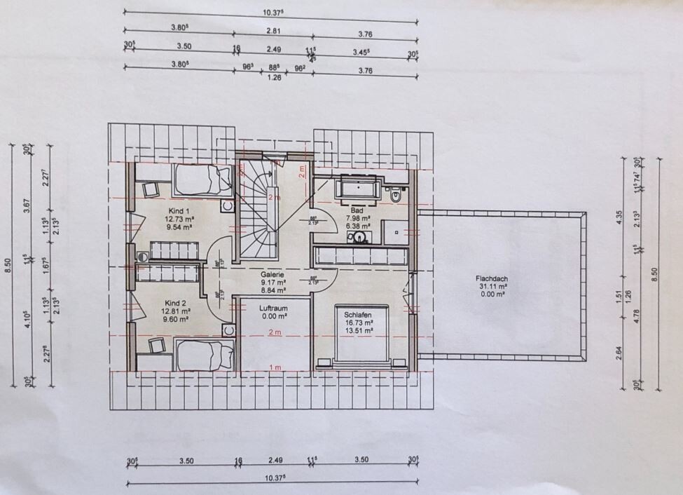

ᐅ Einfamilienhaus Süd-Hang Grundriss ca. 160m²- mit Keller und Garage
Erstellt am: 31.05.21 22:42
r19freakHallo zusammen, anbei möchte ich euch einen ersten Entwurf vom Architekten zeigen mit der Bitte um Feedback und Meinungen.

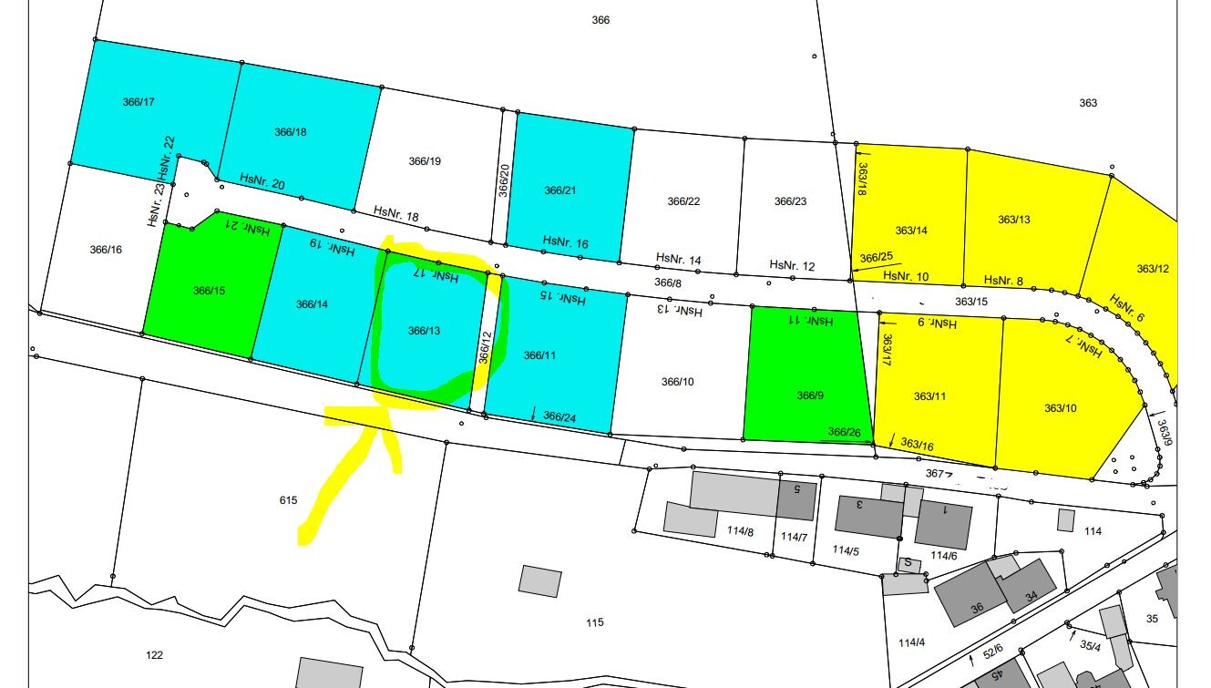

Größe des Grundstücks: 870m²
Hang: Südhang,
Grundflächenzahl: 0,4
Geschossflächenzahl: 0,8
Kniestock: max. 0,75m
Randbebauung
Anzahl Stellplatz: 2 + 2 davor
Geschossigkeit: 2
Dachform: Satteldach
Stilrichtung:
Ausrichtung: Garten nach Süden
Maximale Höhen/Begrenzungen
weitere Vorgaben
Stilrichtung: Klassisch,
Massives Holzhaus mit Holzverschalung im OG
Dachform: Satteldach mit ca. 34°, Offene Dachschräge, keine Dachboden!
Gebäudetyp
Keller: mit Keller
Geschosse: 1,5
Anzahl der Personen: 2 Erwachsene (38,39) + 1 Kind (2) + evtl. ein weiteres Kind
Raumbedarf im EG, OG, Keller:
Das OG ist der Rückzugsort der Familie, Die zwei Kinderzimmer könnten optional bei nur einem Kind vereint werden. Schlafzimmer der Eltern und Bad muss nicht besonders groß sein.

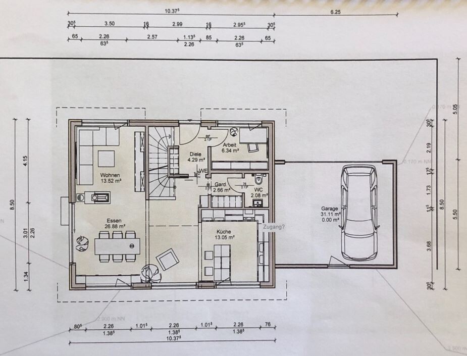

Im EG ist ein Büro (Selbstständigkeit) sehr wichtig. Fokus liegt auf Küche und Essbereich mit der Aussicht am Südhang. Wohnzimmer sollte leicht abgetrennt sein, muss aber kein eigener Raum sein. Treppenbereich sollte offen sein, da hauptsächlich mit dem Ofen geheizt werden soll. Es wird regelmäßig gekocht.
Der Keller soll eine 2. Wohneinheit abbilden für vorerst KFW 55 Förderungen. Hier ist der Gästebereich und ein großes Sportzimmer.
Büro: Ja
Schlafgäste pro Jahr: 20. Familie wohnen nicht vor Ort und kommen oft zu Besuch
offene Architektur
konservative Bauweise
offene Küche, Kochinsel: ja
Anzahl Essplätze: 6-8
Kamin: Ja. Gemauerter Grundofen
Musik/Stereowand: nein
Balkon, Dachterrasse: Terrasse im Westen
Garage: Doppelgarage
Von wem stammt die Planung:
-Architekt
Was gefällt besonders? Warum?
OG gefällt uns sehr gut.
Offener Wohn-/Essbereich mit großer Fensterfront zum Garten da nicht einsehbar.
Der Keller bietet genug Platz für Technik und Lager.
Unterkellerte Garage mit Platz für Gartengeräte und Werkbank.
Süddach gut geeignet für Photovoltaik
Was gefällt nicht? Warum?
Preisschätzung lt Architekt/Planer: 450.000,-
Persönliches Preislimit fürs Haus, inkl Ausstattung: 550.000,-. (Möbel sind alle vorhanden, außer Bad und Küche). Viel Eigenleistung im Innenausbau geplant.
favorisierte Heiztechnik: Wasserführender Grundofen, Pufferspeicher mit Heizstab, große Photovoltaik, Wandheizung
-könnt Ihr verzichten: Luftraum, Badewanne
-könnt Ihr nicht verzichten: Büro, Garage, Keller,
Entsprechende/Welche Wünsche wurden vom Architekten umgesetzt? Ja
Die Herausforderung liegt in der ökologischen und nachhaltigen Holzbauweise und dem Budget.
Ist die Wohnfläche ausreichend? Funktioniert der Grundriss im Alltag?
Passt das mit der Treppe? Ist der Flur / Eingangsbereich groß genug?
Was sagt ihr zu den Fenstern im Allgemeinen?

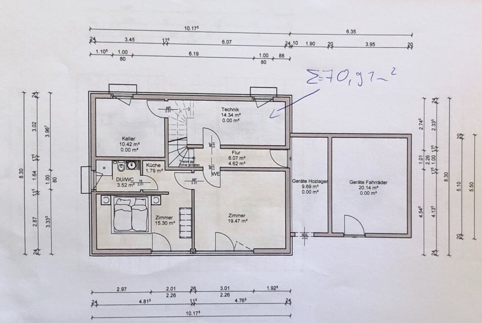

hampshire31.05.21 23:04Ich kann mich mit dem Entwurf nicht gut anfreunden.
Die Lage des Arbeitszimmers direkt beim Eingang kann ich gut verstehen, die Größe ginge auch noch, aber die Tageslichtplanung ist schlecht. Angesichts der geradezu verschwenderisch ungenutzten Flächen im "Allraum" und Untergeschoss gibt das einen sehr unharmonischen Eindruck. Die Chancen, den direkten Gartenzugang im UG in das tägliche Leben einzubinden bleibt ungenutzt. Der Kellerraum liegt labyrinthisch schlecht zu erreichen - zu viel Durchgang. Ich mag Gallerien wirklich gerne. Hier sehe ich den Wunsch zwar umgesetzt, kann mir aber keinen Beitrag für das gute Wohngefühl mit der Anordnung vorstellen - bei welcher Gelegenheit will man diesen Luftraum an dieser Stelle genießen?
Statt krampfhaft alle Wünsche in einen Grundriss unterbringen zu wollen und keinen so richtig gut würde ich mich von dem einen oder anderen Aspekt lösen und die wichtigsten Wünsche so richtig gut umsetzen.
Der Keller ist abgekoppelt von den Wohnebenen... Sehe ich das richtig, dass die am besten gelegenen Räume zum Garten somit nur Platzhalterräume sind? Ich finde das nicht gut umgesetzt, den Gang im Keller auch nicht. Der Bereich zwischen Küche und Terrasse wäre mir zu lang, um „in den Garten“ zu kommen.
Letztendlich ist es „nur“ ein Kapitänshaus mit untergeschobenen Keller wegen des Hanges.
Ansonsten kann man damit leben, wenn es so gewollt ist.

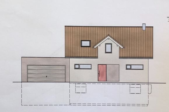

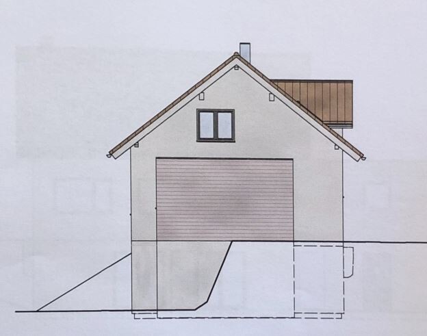

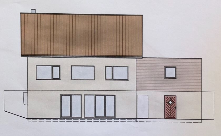

hanghaus200001.06.21 00:26Entspricht Euren Anforderungen:
"Klassisch,
Gebäudetyp
Keller: mit Keller
Geschosse: 1,5"
Was soll man da sagen? Holzverschalung besser als gewuenscht umgesetzt.
"Klassisch,
Gebäudetyp
Keller: mit Keller
Geschosse: 1,5"

Statt krampfhaft alle Wünsche in einen Grundriss unterbringen zu wollen und keinen so richtig gut würde ich mich von dem einen oder anderen Aspekt lösen und die wichtigsten Wünsche so richtig gut umsetzen.Guten Morgen und danke für die schnelle Rückmeldung. Die Tageslichtplanung im Büro ist uns auch schon aufgefallen. Das könnte man ja mit einem größeren Fenster lösen, oder wo siehst du diesen Raum?
Was ist denn für dich der Allraum? Also wo werden Flächen verschwendet? Über das Thema Gartenzugang haben wir auch lange gesprochen. Wir sind der Meinung, dass man über die Terrasse im westen mit den richtigen Treppen im Gelände gut herunterkommt. Kellerraum und Haustechnik werden getauscht. Bei der Galerie geht es primär um die Wärme des Ofens nach oben zu bekommen.
Ansonsten kann man damit leben, wenn es so gewollt ist.Im Keller ist der oft genutzte Gästebereich und ein sehr oft genutzter Sport/ Yogaraum. Beides sehr wichtige Räume für uns.Was meinst du denn mit einem Kapitänshaus?
