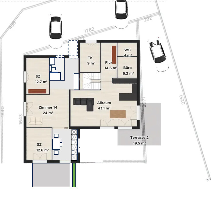

Hallo @ypg Ich habe mal in Deinen Plan rumgekritzelt nicht so ernst nehmen.
Die Terrasse geht auch gut getrennt. Der kleine Vorsprung vom OG eventuell als Eingangsüberdachung? Der Flur in der Mitte ist aber vermutlich besser. Falls Du das visualisierst würde ich gern die Variante sehen.

Der Entwurf gefällt mir sehr gut.
Ich versteh den Elefanten manchmal auch nicht. Du zeigst das Staffelgeschoss. Dann bringt er die Idee im nächsten Beitrag.
30.10.24 13:54
Genau das war der Plan, zwar wegen der Größe nicht für den Eingang, aber für den Müll.
Ja, ich finde den Versatz für Senioren nicht so geeignet.
Süd-Terrasse ist natürlich sehr streng an der Grundstücksgrenze. Aber man kann und sollte mit Sichtschutz und grün etwas abteilen.
Aber ich will ja auch nichts festlegen, teils kann man ja vieles tauschen oder anders positionieren. Nur wenn die Qm zwacken, dann muss der Tagesablauf schon etwas im Entwurf fließen können.

30.10.24 21:54
Ich finde die Idee auch sehr gut. Macht Sinn das so rum zu bauen,auch das der Garten ein viel besseres Stück ergibt...
Okay den Müll muss ich nicht überdachen und die Mülleimer direkt neben dem Eingang ist auch nicht so schön.
Da kann man auf jeden fall noch ein paar qm sparen
Ja da ist es sehr schattig. Aber die Morgensonne müsste da sein.
Vielleicht haben wir wohl später nicht mehr viel Sonne im Garten.
