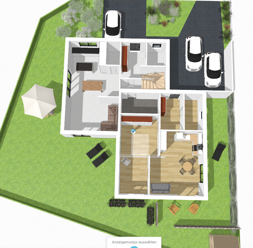

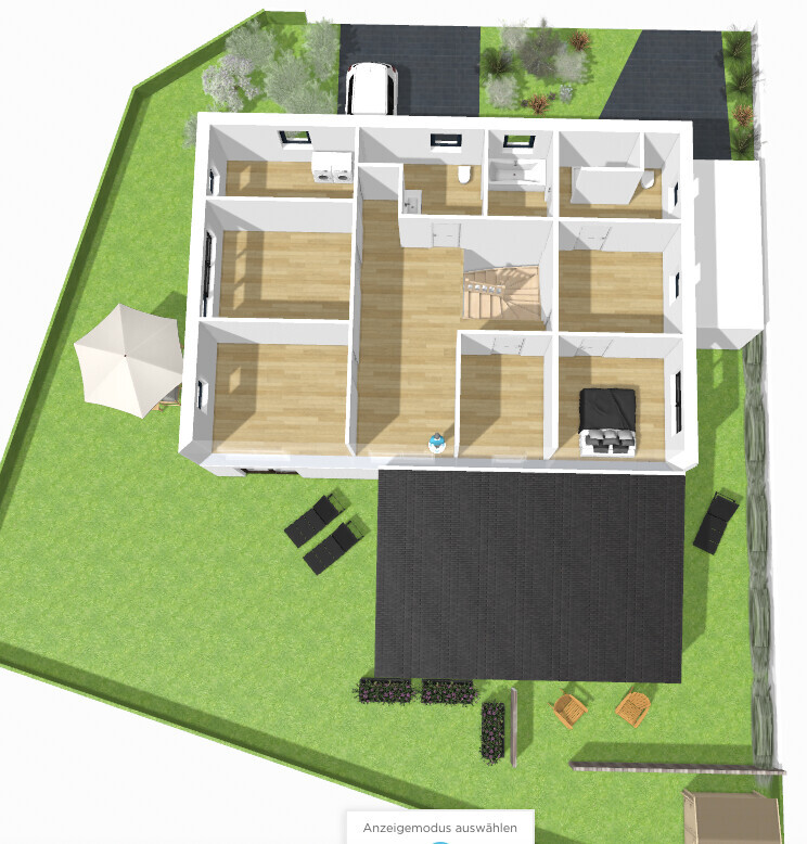

Hallo @ypg mir gefällt das ganz gut. Nur scheint da das OG nicht so recht zum EG zu passen.

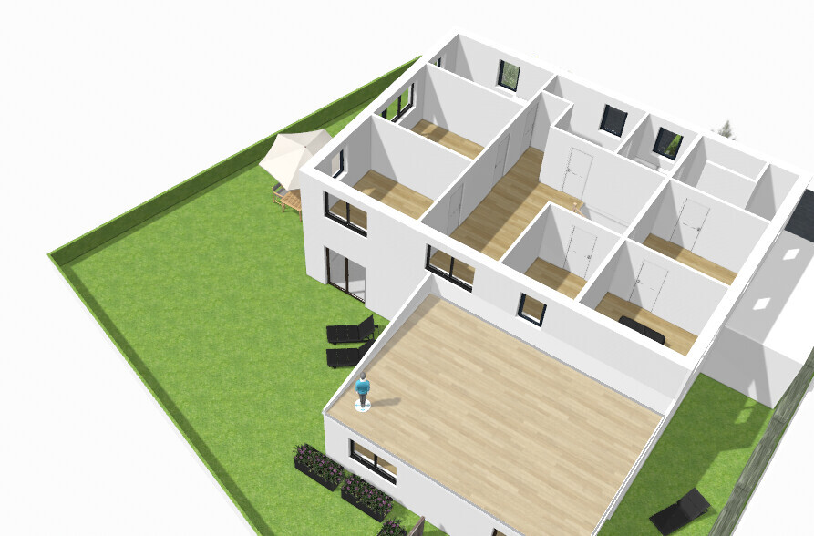

Zur Not einfacher Carport oder Standardgarage rankleben. Aber ich gebe dir recht. Vielleicht das OG einfach dort hinsetzen, wo auch die Einliegerwohnung ist?

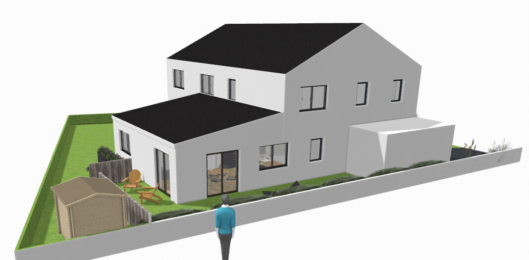

Was meinst Du? Eigentlich ist alles übereinander.
Modernes weißes Haus mit schwarzem Dach, Garten, Gartenhaus, Sitzgruppe und Person davor.

@hanghaus2023
Hier nochmal ein guter Vergleich.
Allerdings natürlich statisch teilweise nicht korrekt bzw noch zu überarbeiten, zB die Wand der Einliegerwohnung zw Flur und Küche, die müsste natürlich tragen

OK das ist aber dann ein Anderer Grundriss im EG.

Ich habs verstanden mit dem OG....
Aber es ist ein grosser Fehler passiert

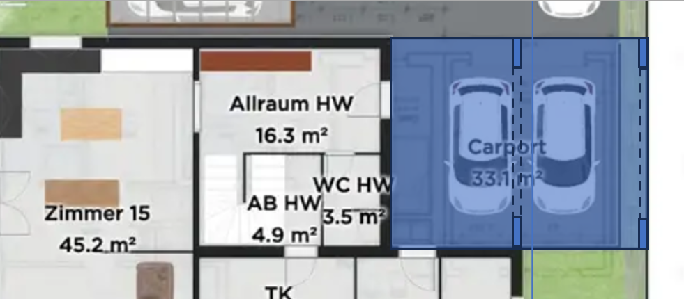

Die Baugrenze im Osten verläuft nicht parallel 3m zur Grundstücksgrenze

Warum nicht den CP an die Grenze. Mauerscheiben und Unterzug zur Lastabtragung. An der Grenze auch keine Wand bringt noch etwas Platz.
