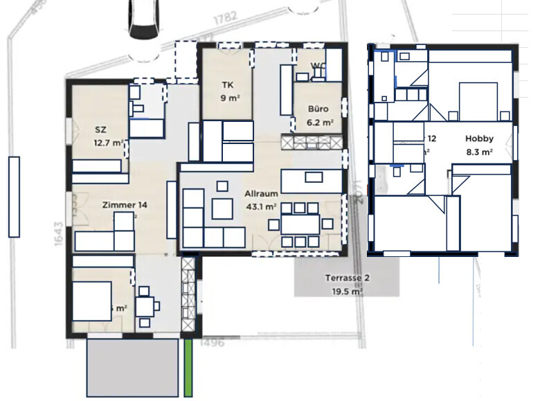

Und damit habe ich derzeit im EG ein echtes Problem..
Das kann ich ja machen. Dafür habe ich jetzt das Kinderbad über dem WZ?
Grundriss eines zweigeschossigen Hauses mit Allraum, Schlafzimmer, Büro, Hobbyraum und Terrasse.
Warten wir mal ab was der TE so dazu sagt.
Ich würde die Einliegerwohnung mit einem Flachdach vorsehen. Da kannst dann ein richtig grosses Fenster bei der Treppe planen.

Hausmma schrieb:
OG: 3 Schlafzimmer,2x Büro, 2x Bad, Wäschezimmer
Auch wenn ein Büro nur für Hobby und Ausweich gedacht ist, so empfinde ich 6qm recht klein für 4 Personen.
ja, Budget, aber jetzt kommst Du mit teurem Flachdach und großes Fenster im OG.
Ich habe natürlich auch den Gedanken, dass sich das ein oder andere anbieten würde, aber ich denke, als erstes ist es notwendig, guten und bezahlbaren Wohnraum zu planen.
Ich für mich finde den Eingang und das Bad in der Einliegerwohnung nicht prickelnd. Das Bad ist zu winzig, schließlich sollte auch noch eine autarke Waschmaschine Platz finden. Bzw halt eine barrierearme Dusche und notwendige Abstände, ggf mal für einen Griff an der Wand.
Bei mir sieht das anders aus als bei Dir. Ich denke mal, Dein Schlafzimmer hat keine 3 Meter Stellfläche an der planunteren Wand? Ich plane dort halt nach Möglichkeit die 3 x 4 ein und dann würde als Rest gerade mal ein 4qm kleines Winzbad herauskommen, dass ich in der Hauptwohnung planen würde, weil die noch jung genug sind wie auch noch weitere Bäder vorhanden sind, aber nicht in der Einliegerwohnung.
Was meinst Du? Bekommst Du das noch besser hin?
01.11.24 17:21
Bin immer noch Fan von Nr. 79 (wg. der Maße und dem angepaßten Büro) ... Allerdings war der Hauswirtschaftsraum, quasi auch als verlängerter Schrankraum in der Mitte der beiden Bäder besser.
Warum ... @Hausmma hatte wohl irgendwo auch mal geäußert, dass für die Einliegerwohnung eigentlich auch der Morgenkaffee auf der Terrasse wichtig ist. Und diese Ostterrasse der Einliegerwohnung erhält ja auch noch Südsonne.
Die Familienterrasse ist dann durchaus wg. möglichen Westsonne für mich einfach familientauglicher. Auch gefällt mir das äußere besser, als wenn man dann planlinks über der Einliegerwohnung im Westen irgendwie Flachdach oder riesiges angeschrägtes Dach denken muss.
Und, zusätzlich kann in Beitrag 79 Photovoltaik-mäßig die Südbelegung erfolgen, und wenn man da eine sehr flache Dachneigung hat, kann auch noch sinnvoll wenigstens die oberste Reihe vom Norddach belegt werden.

Wow ihr ward ja heute richtig kreativ
Da komme ich gar nicht mehr hinterher.
Was soll ich sagen: Das ist ziemlich fast genau der Grundriss von unserem jetzigen Haus!
Da würden wir uns ja direkt "wie zuhause" fühlen (okay aktuell sinds ja nur 7x10m).
Und was mir einfach nicht gefällt ist der lange dunkle schmale Flur - habt ihr da nicht eine andere Idee? Vielleicht doch eine andere Treppenform?
du hast das OG aber auch jetzt ganz klein geplant?
ich finde den 3m Westgarten nicht ganz prickelnd. Mit einer Hecke bleiben ja nur 2m Breite-also fast gar nicht nutzbar.
daher würde vielleicht auch doch den Eingang für die Einliegerwohnung an der Seite vorschlagen
Reicht die Südseite nicht?
01.11.24 18:33
Wo siehst Du einen langen schmalen Flur? So etwas plane ich eigentlich gar nicht.
Ok hast Recht , ICH hätte der Küche noch eine kleine Wand zum Flur gegönnt
