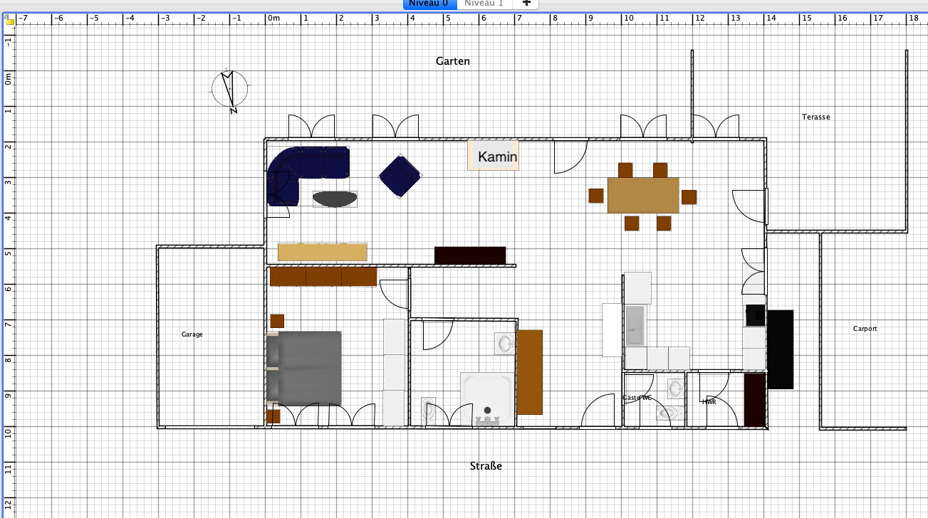

ᐅ Einfamilienhaus mit Einliegerwohnung für aktuell 2 Erwachsene, Kinder geplant
Erstellt am: 02.04.20 14:35
AndreaTBebauungsplan/Einschränkungen

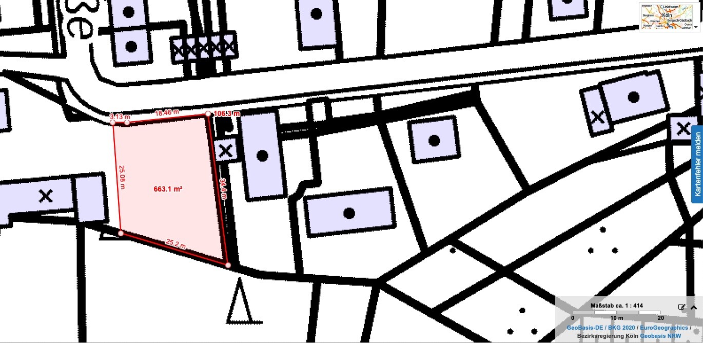

Größe des Grundstücks: 665qm, das Grundstück ist eben
Hang: angrenzend an das Grundstück beginnt im Süden ein Waldhang
Kein Bebauungsplan. Ortsübliche Bebauung lässt 3 Vollgeschosse und beliebige Dachform zu.
Anzahl Stellplatz: 3
Geschossigkeit: 2 Vollgeschosse bzw 1 Vollgeschoss und ein Dachgeschoss mit hohem Kniestock
Dachform: am liebsten Satteldach
Stilrichtung: keine Stadtvilla, kein Holzhaus. Eher klassisch als modern
Ausrichtung: Die Längsseiten des Hauses zeigen nach N und S, der Garten liegt auf der Südseite
Keller, Geschosse: Mit Hochkeller für Haustechnik, Lagerfläche, Sauna, Hobby/Werkstatt
Anzahl der Personen, Alter: 2 Erw, 32+37, Kinder geplant

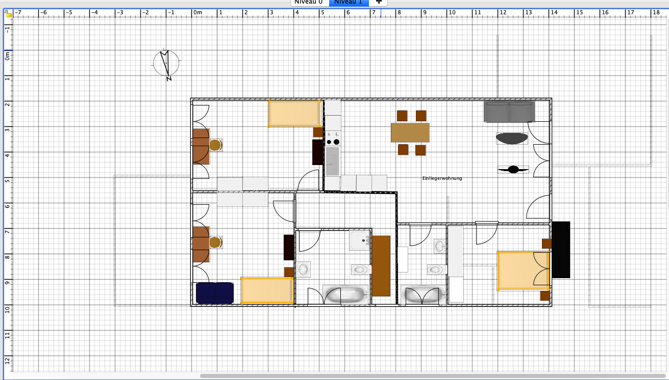

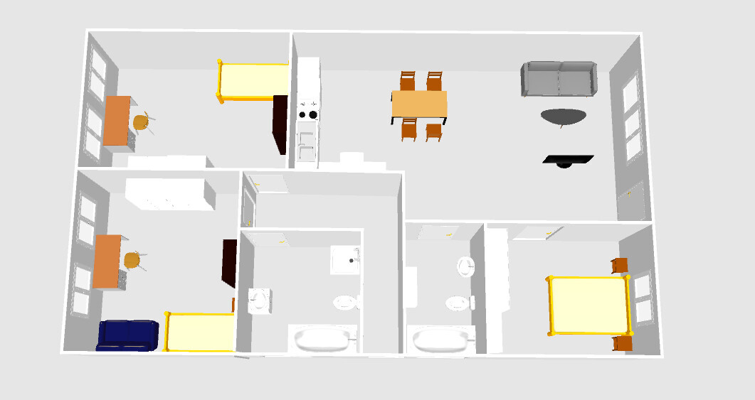

Raumbedarf im EG, OG: Ich möchte im Alter komplett im EG (barrierefrei) wohnen können. Einliegerwohnung im OG
offene oder geschlossene Architektur: eher offen
konservativ oder moderne Bauweise: Konservativ
offene Küche, Kochinsel: Offene Küche gerne, Kochinsel muss nicht sein, kann aber
Anzahl Essplätze: 6-8
Kamin: ja
Garage, Carport: 1 Garage links vom Haus, 1 Doppelcarport rechts vom Haus (Grenzbebauung)
Nutzgarten, Treibhaus: ja
Ich arbeite im Schichtdienst und muss teilweise auch tagsüber schlafen. Deshalb ein zweites Schlafzimmer/Rückzugsmöglichkeit im OG.
Die Einliegerwohnung soll die Möglichkeit haben, der restlichen Wohnung zugeordnet zu werden (Durchbruch).
Von wem stammt die Planung:
-Do-it-Yourself
Was gefällt besonders? Warum? Alle wichtigen Räume im EG, sodass im Alter ein barrierefreies Wohnen möglich ist. Kinder haben später ihre eigene Etage.
Das Bad im EG ist barrierefrei geplant, die Dusche ist ebenerdig
Persönliches Preislimit fürs Haus, inkl Ausstattung: 300.000
favorisierte Heiztechnik: Erdwärmepumpe oder Pelletheizung mit Stirlingmotor, evtl Photovoltaik und/oder Solarthermie (Beratungstermin steht noch aus)
-könnt Ihr verzichten: das OG (zur eigenen Wohnung) kann später ausgebaut werden
Ein Gemisch aus vielen Beispielen aus div. Magazinen mit dem Anspruch, alles auf einer Ebene zu haben und den Kindern später ihre eigene Etage zu geben.
Einliegerwohnung wäre wünschenswert
Es fehlen die Treppen zum Keller. Innen soll die Treppe "unter" der Treppe ins OG sein, auch außen "unter" der Treppe ins OG.
Macht das so Sinn? Was habe ich vergessen? Was würdet ihr anders machen? Funktioniert das so mit der Einliegerwohnung?

Matthew0302.04.20 15:19Schreib bitte die Maße rein, Kästchen zählen ist zu aufwendig...
Wie viele QM sollen das am Ende werden? Das Budget wird nicht ausreichen, da steht 300k inkl. Ausstattung...?! Was ist mit Nebenkosten?

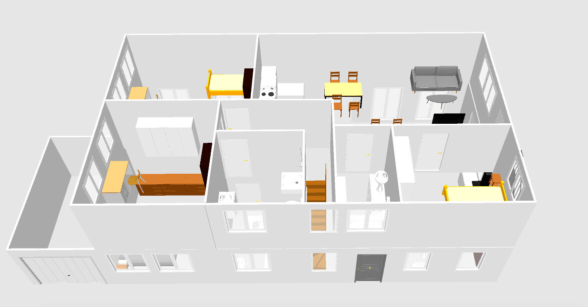

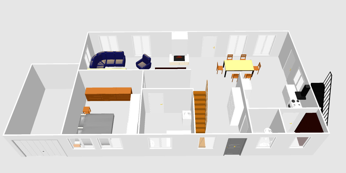

Maße passen nicht: Wohnzimmer zu schmal, dafür verschenkte qm in der Flurachse. Treppe viel! zu klein und kurz.
Entwässerung mitdenken (ist woanders im Forum grad Thema ).
Hauswirtschaftsraum ist als solcher nicht nutzbar. Auch als Speis bringt er dir nahezu keinen Platzgewinn demgegenüber, wenn du den schwarz eingezeichneten schrank einfach in die Küchenzeile mit aufnähmst.
Streich die Einliegerwohnung (außer du hast einen triftigen Grund, der nicht lautet: Für die Mieteinnahmen), mach einen "stinknormalen" Eingeschosser mit Kniestock und Satteldach ("1,5" Geschosse).
Ansonsten...puh.... gähn? Nichts reizvolles dran. Sieht aus wie im Mehrfamilienhaus/Geschosswohnungsbau.
Es gibt mit Sicherheit etliche Grundrisse im Standardprogramm der GUs, die für euch passen. Ihr scheint nun wirklich keine besonderen Wünsche zu haben, also würde ich mich dort und in den Musterhäusern umsehen und etwas "fertiges" (und funktionierendes!) nehmen.

Pinky030102.04.20 16:05Ich bin echt immer wieder erstaunt, wie viel ihr Haus nicht für jetzt, sondern fürs Alter planen. Es gibt doch Treppenlifte, wieso muss später alles auf einer Ebene stattfinden? Ich denke, gerade wenn man schon Jahrzehnte in seinem Haus wohnt, will man das doch nicht mit einem Fremden, der einem auf dem Kopf rumtrampelt, teilen.
Anstatt ein zweites Schicht-Schlafzimmer baue ich doch lieber mit separater Ankleide, sodass man in Ruhe weiterschlafen kann. Ich arbeite auch Schicht, ich weiß also, wovon ich rede.
Das Haus passt nicht zum Budget. Irgendwas muß angepaßt werden.
Keller - Hochkeller
heißt dass das EG hat keinen ebenen Eingang und Zugang zur Terrasse?
Für was wird der große Keller benötigt?
Für was die Einliegerwohnung.
Keller weg,
Grundfläche kleiner, der Schlafraum kann nach oben es gibt Treppenlift und co.
Einliegerwohnung raus
