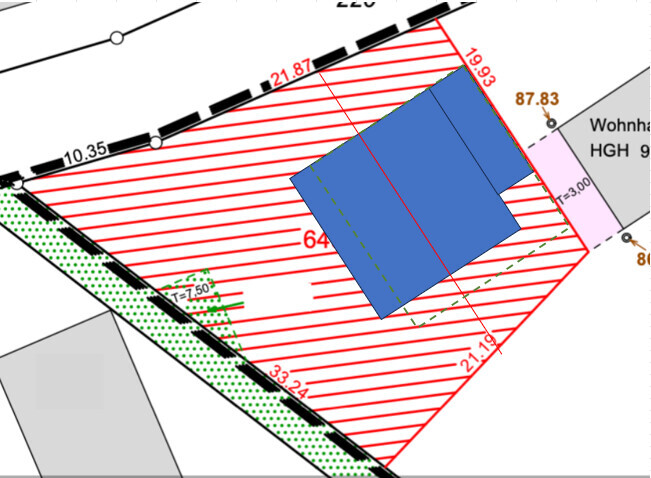

Ich habe mal ein Haus mit 12*12m (geeignet für Einliegerwohnung im EG) ins Grundstück eingezeichnet. Im Vergleich Dein Platzbedarf. Da kommt das Haaus mit 12*12m besser weg. Das OG kann dann durchaus kleiner sein. Oder auch nicht, man spart ja den Keller.
Bauplan: rot schraffierte Grundstücksfläche, blaues schräges Gebäude, grüne Grenzlinien, Maße.

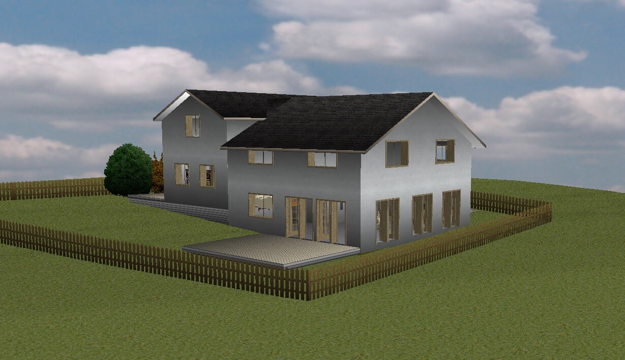

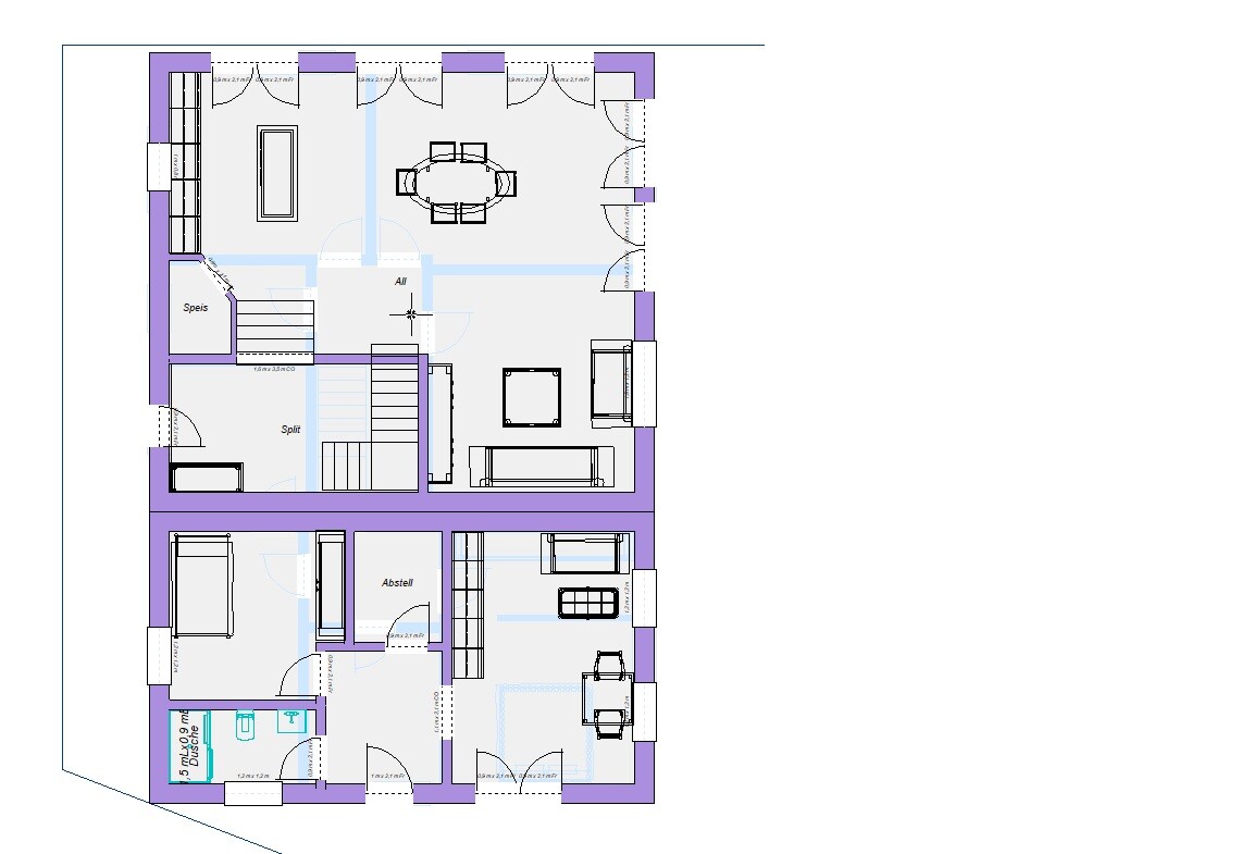

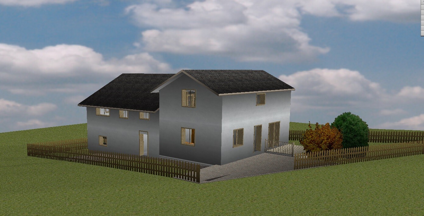

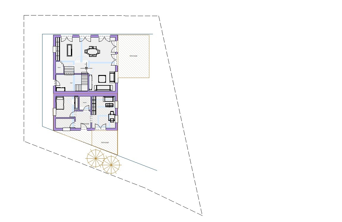

Ohne Split wird es in dieser Größe dann schon knifflig mit der Aufteilung, denke ich.
Hier mal eine erste Idee für die Splitvariante:
Grundriss eines Hauses mit Wohnzimmer, Essbereich, Terrasse, Garten und Grundstücksgrenze.
Zweigeschossiger Hausgrundriss mit Wohn-/Essbereich, Küche, Flur, Treppe, Schlafzimmer, Abstellraum.
Grundriss eines Hauses mit Bad, Küche, Büro, Eltern, Schlafen, GWC und Technik.
Zweistöckiges, graues Haus mit schwarzem Dach, umzäuntem Garten und Zufahrt.
Zweistöckiges graues Haus mit dunklem Dach, Garten, Holzzäune und Terrasse.
Zweistöckiges Haus mit grauer Fassade, schwarzem Dach, Terrasse und Holzzaun.
Der Baukörper liegt hier bei 15,5 x 10,5 - da geht aber sicher noch einiges an Zentimetern einzusparen.

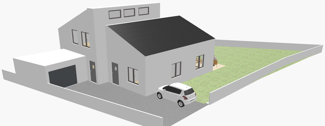

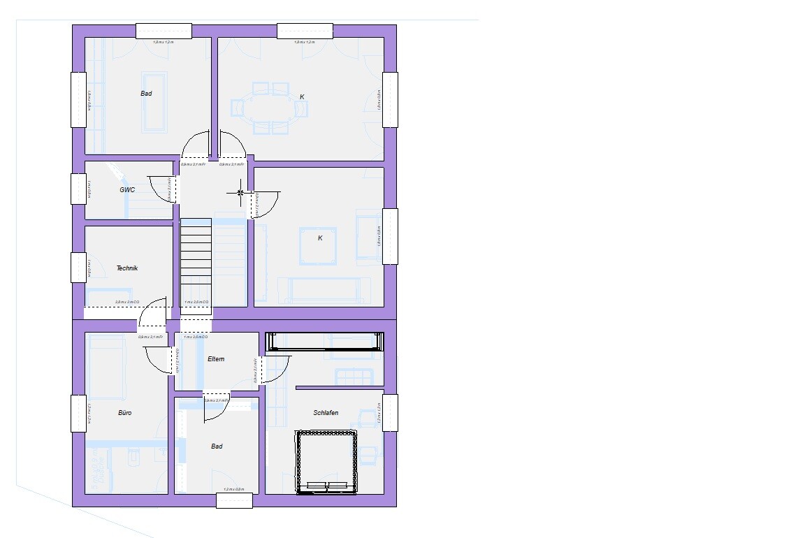

Ich setze mal an den vorigen Grundriss an.
Ja, die Kellervariante. Der Keller wird zum UG, und zwar so, wie ich es gestern erklärt habe: seichte Anpassung zum Grundstücksrand zum Osten. Dort könnte sich der Allraum der Hauptwohnung befinden.
Im EG befindet sich der Eingang und die Elternetage (Schlafzimmer, Bad, Büro und TK)
Zwischen Hauptwohnung und Straße liegt die Einliegerwohnung, und zwar luftig und ebenerdig.
Im OG dann die Kinder und der Hauswirtschaftsraum. Oder wwi. Hobbyraum und co. Das alles mit versetztem Pult, es war ja modern gewünscht.
Mein Programm kann keine Hänge, also einfach mal inspirieren lassen und die Fantasie wecken, denn so extrem wie hier ist es ja nicht.
Anders bzw. aufwändiger wäre tatsächlich nur der Versatz des EGs und das versetzte Pult. Das sieht aber immer nach mehr aus als es mehr kostet.

Wenn ich das richtig sehe, geht dein Vorschlag über die vorgeschriebene Abstandsfläche zum Nachbarn. Dennoch nehmen wir das mal mit.
Einen riesigen Dank vorab an alle, die hier anfangen zu zeichnen. Ich habe keine Ahnung, wie aufwändig das ist. Aber es kostet Zeit und Hirnschmalz. Das ist nicht selbstverständlich.
Wenn ich das richtig interpretiere, ist der Allraum jetzt um Souterrain, wo bisher die große Kritik gegen die Einliegerwohnung kam. Damit geht die beste SW-Seite an Schlafzimmer und Büro. Das wollen wir nicht.
Auch hier nochmal ein Dankeschön, dass du den Bleistift virtuell anlegst.
Bei den Maßen 15.5 * 10.5 * 2 Geschosse * 0.8 * 3400 EUR/m2 komme ich auf 885k. Bei 3.2k/m2 wären es noch 833. Das wäre deutlich drüber. Ich kann absolut nicht einschätzen, was das Split Level kostet. Zudem bräuchten wir scheinbar zwei Dächer.
Optisch gefällt uns der Entwurf leider gar nicht. Inhaltlich habt ihr viel kritisiert, dass die Küche nicht an der Terrasse wäre. Das lässt sich hier vielleicht noch drehen, aber man muss dann mit allen Einkäufen und für jede Kleinigkeit aus der Küche jedes mal durchs WZ.
Aber im Grundsatz könnten wir mit dieser Variante und den unterschiedlichen Höhen sowie Dachformen ggf. nochmal das Thema Flachdach aufgreifen. Das würde die Optik wahrscheinlich komplett drehen.
