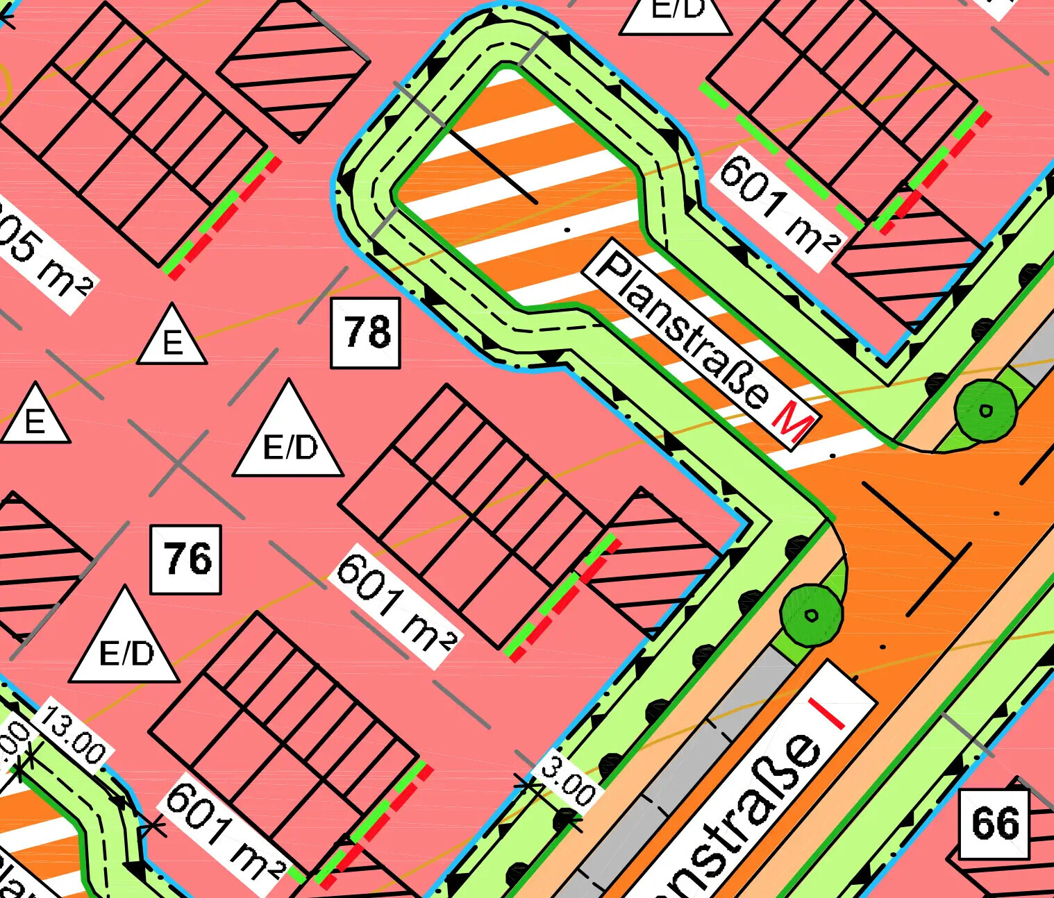

in unserem Bebauungsplan sind in der Lagezeichnung Haus- und Garagenposition grob angedeutet. Für eine bessere Süd/West-Ausrichtung würden wir die Garage gern nicht links vom Haus, sondern rechts vom Haus platzieren. Gern würden wir vor Beauftragung einer Hausbaufirma wissen, ob dies möglich ist. Im Textteil des B-Plans sind keine Vorgaben dazu gemacht. Vielleicht gibt es im Forum schon Erfahrung mit solchen Änderungen/Abweichungen zum Bebauungsplan (Grundstück 78)

Auch wenn Euer Bebauungsplan aus meiner Sicht die Planzeichnungsverordnung etwas eigenwillig auslegt, würde ich die symbolischen Einzeichnungen nicht für so verbindlich halten, daß für diesen Wunsch eine Befreiung zur Abweichung notwendig wäre. Allerdings interpretiere ich rote Linien an den hellgrünen Linien bei den Giebeln der Haussymbole hier als Baulinien, d.h. der Bebauungsplangeber wünscht hier offenbar eine einheitliche Fassadenflucht der Häuser (der ersten sowie auch der zweiten Reihe). Somit könnte Deine Garage wohl auf die planobere Hausseite wechseln - jedoch ohne daß das Haus dafür nach "planunten" rutschen dürfte [Anhängend habe ich Deinen Planausschnitt aus dem "gekaperten" Thread hierhin übernommen].
"Vor Beauftragung einer Hausbaufirma" klingt für mich fei scho a weng so, als wollet Ihr Euch in die bewährt fragwürdigen Hände eines anbietereigenen Zeichenknechtes begeben, wohinter ich ein zartes Fragezeichen malen möchte. Schade übrigens, daß Du trotz lobenswerter Ausfüllung des Fragebogens den Hausentwurf nicht auch gleich zeigst.

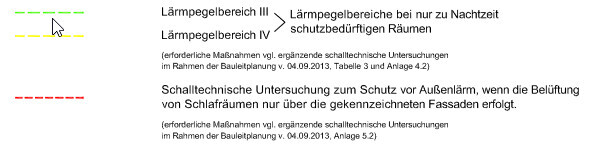

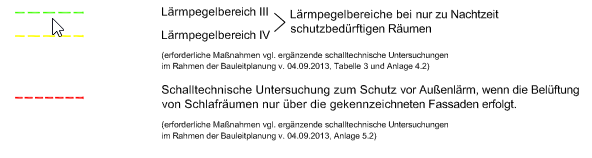

Die roten und grünen Linien haben wohl mit dem Lärmschutz zu tun
Diagramm mit drei farbigen Linien (grün, gelb, rot) zu Lärmpegelbereichen und Schalluntersuchungen.
Ich sehe aber in den Dachzeichnungen den verkrampften Wunsch einer Photovoltaik-Optimierung

Ich durfte mit so einer ähnlichen Abweichung vom Bebauungsplan 700 Euro ans Landratsamt überweisen. Und habe auf die Genehmigung 8 Wochen warten müssen.
hanghaus2023
26.06.23 13:58
Ich habe mir das mal im Map angeschaut. Da scheint ja im Baugebiet so fast jede Abweichung möglich zu sein.
Du hast in der Diagonalen vom Grundstück 2,2 m Höhenunterschied und im Bauwerk selber sind es dann ca. 90cm.

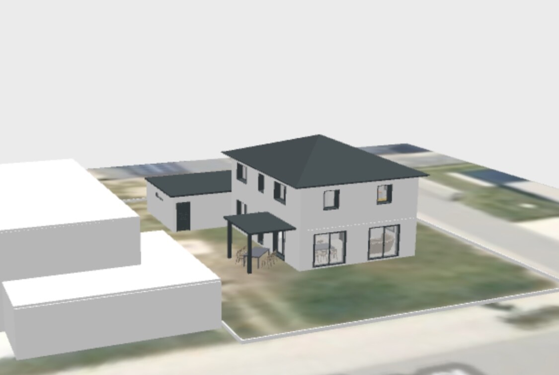

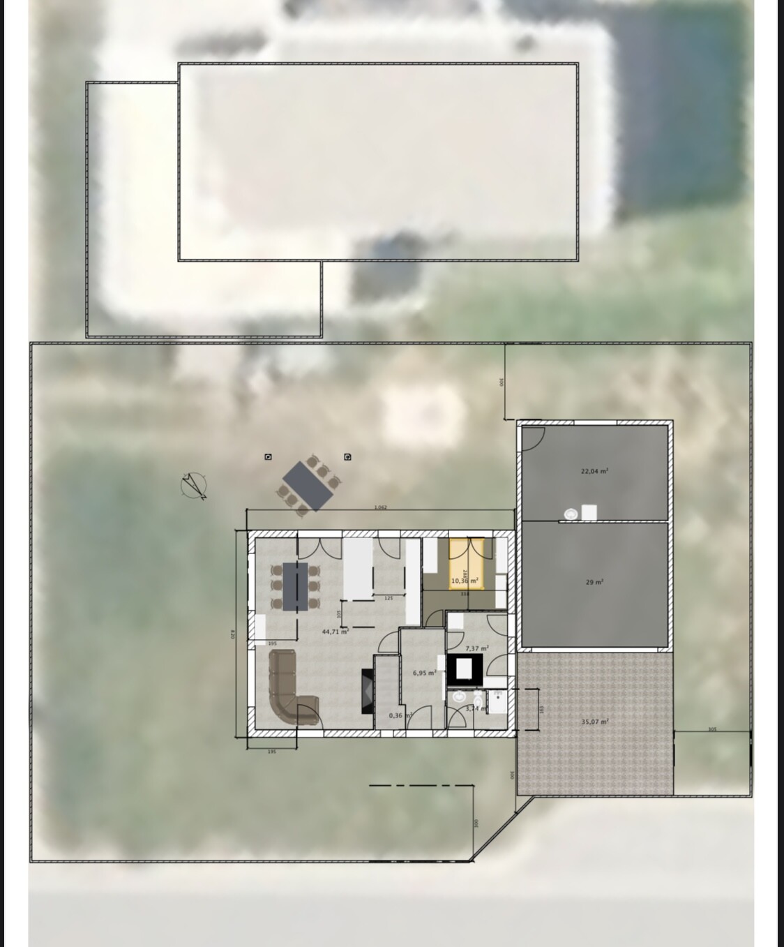

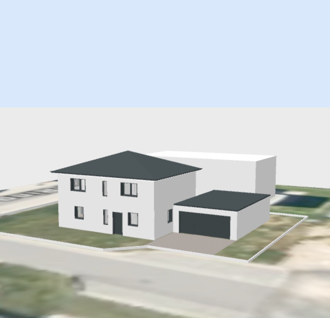

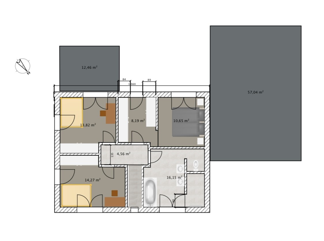

So würde es uns gefallen. Leider konnte ich nur ein Zeltdach im Programm zeichnen, es soll aber ein Walmdach werden.
Grundriss eines Hauses: offener Wohn-/Essbereich mit Sofa und Esstisch, Küche, Flur, Bad, und Garage.
Grundriss eines Hauses mit mehreren Zimmern, Flur, Bad und zwei Schlafzimmern; Größenangaben in m².
Moderne zweistöckige Villa mit dunklem Garagentor und Einfahrt auf dem Grundstück.
3D-Modell eines grauen, zweigeschossigen Hauses mit dunklem Dach, Terrasse mit Esstisch im Garten.
