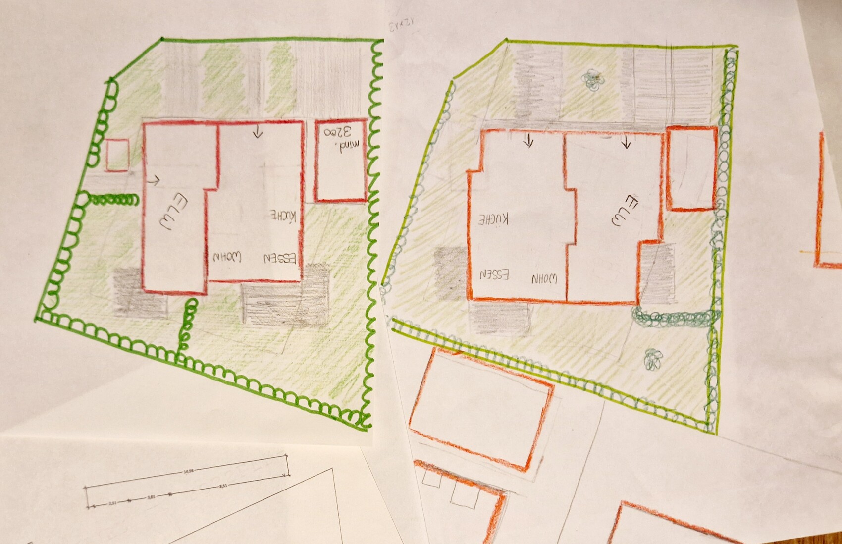

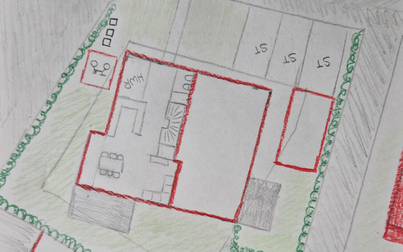

Handgezeichnete Grundrissskizze eines Hauses mit rotem Umriss und Gartenbereich
Hausmma schrieb:
Was meint ihr?
Wenn ich die Zeichnung grob weiterverfolge mit richtigen Außenwänden, komme ich zu einem EG, der es nicht lohnt, über ein OG nachzudenken

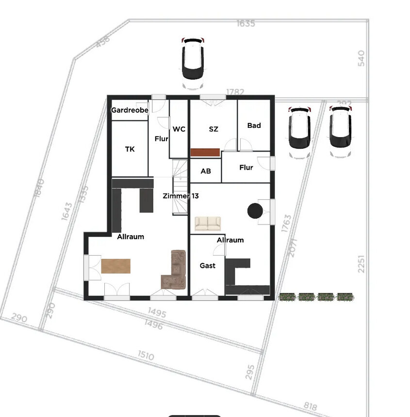

Grundriss eines Hauses mit Allraum, Zimmer 13, Gast, SZ, Bad, WC; Garderobe, Flur, AB; Außenbereich.
Küche in der HW tolerierbar, aber was ist denn mit dem Wohnraum? Und bei anderen Planungen hast Du einen kürzeren Flur als zu lang, eine optimalere Küche als zu offen kritisiert.
Deine Mutter wird den Lärm von Autotüren neben ihrem Schlafzimmerfenster monieren, kann aber in Euren Garten schauen. Südfenster in der Küche wird ja wohl ein MUSS sein?! Das Gastzimmer ist gerade mal knapp 2,20 breit.

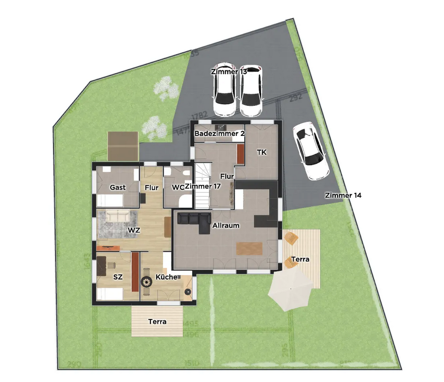

Ich habe noch mal einen Entwurf von letzter Woche rausgekramt:
Grundriss eines Hauses: Zimmer 13, Zimmer 14, Küche, Gästezimmer, Allraum, Terrasse, Parkplätze.

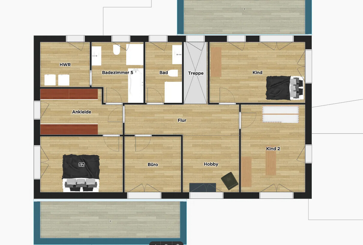

Grundriss eines Hauses: Flur, Schlafzimmer, Ankleide, Büro, Hobbyraum, 2 Kinderzimmer, Bad, Treppe
Die Ansichten entsprechen so ungefähr dem, wie schon einmal gepostet. Durch die Treppenlage ist das OG besser möblierbar.
Gartenhaus ist am Eingang Einliegerwohnung, Randstellplatz könnt Ihr eine Garage machen. Hauswirtschaftsraum/Bad-Situation ist nicht ausgereift.
Definitiv der beste aber die 3m Abstand zur Strasse sind zu wenig. So ein 3m Garten ist ja schon bescheiden-und wenn da noch eine 1m Breite Hecke gepflanzt(Bebauungsplan) wäre-bleiben nur 2m.
Daher tendieren wir immer noch das Haus gerade auszurichten.
