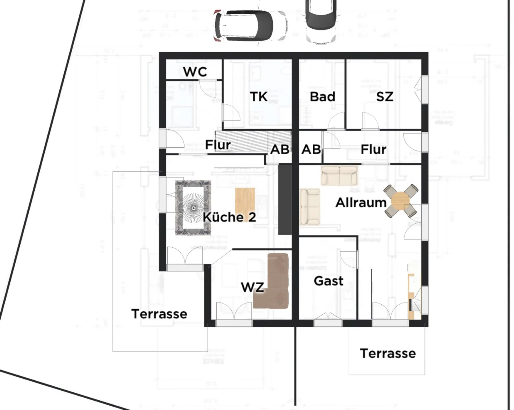

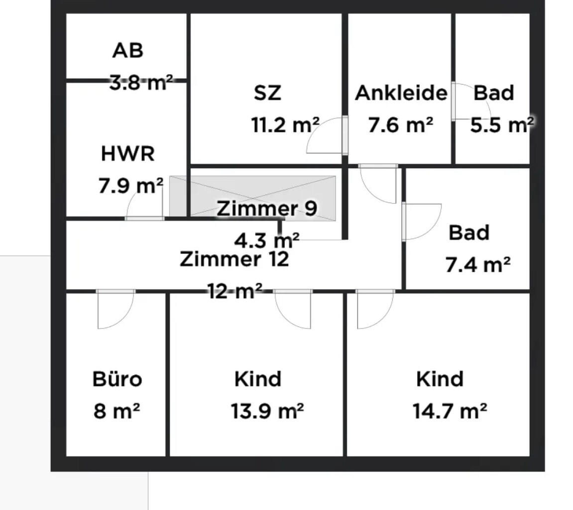

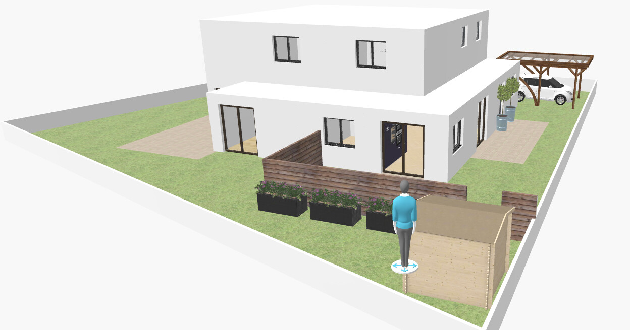

Ich habe mal eine Raumausrichtung beigefügt, anzusehen als Skizze. Das OG ist eigentlich nur ausprobiert, wieviel möblierbar und funktionierenden Raum man reinbekommt.
Das müssten insg. so 240qm sein.
Zum Budget: günstige Bauunternehmen bieten meist ihr Haus mit um die 2500€/qm an. Allerdings an ihre Bauleistungsbeschreibung geknüpft. Und da kommen halt noch einige Upgrades dazu: mindestens hier ein größerer Wasserspeicher, ein extra E-Schrank, mehr Steckdosen als der Standard es bietet usw. Es hört eigentlich erst bei den Fliesen und Bodenbelägen auf, die man schon selbst in EL leisten muss. Das sind Erfahrungswerte. Diejenigen, die günstiger gekommen sind, basteln selbst über ein, zwei Jahre und mehr an ihrem Haus herum und haben Beziehung zu einigen Handwerkern.
Grundriss Wohnung: 2Terrassen, Flur, Küche 2, Allraum mit Sofa, Esstisch, Gast, SZ, Bad, WC, TK, AB
Grundriss einer Wohnung mit Schlafzimmer, zwei Kinderzimmern, Büro, Ankleide und Bad.
Moderne weiße zweistöckige Hausansicht mit Garten, Zaun, Pflanzkübeln und Person im Vordergrund
Oben ist Norden, TK ist ca. 10qm groß.
Danke. Eine Küche ohne Fenster ist gewöhnungsbedürftig-aber kann man machen.

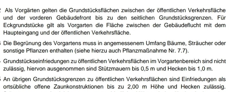

Der Eingangsbereich gefällt mir, aber leider dürfte das nicht möglich sein, Eingang und Garten auf einer Seite
Textdokument mit Bauvorschriften zu Vorgärten, Grundstücksgrenzen und Verkehrsflächen

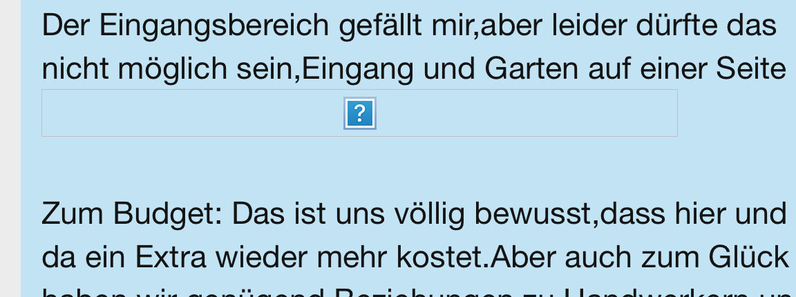

Screenshot mit Text über Eingangsbereich und Garten, blauer Hinweisbox mit Fragezeichen
Ich weiß ja nicht, wie Du Dateien einfügst, aber irgendwas machst Du falsch. Am PC kann ich zB. die OGs nicht öffnen. Jetzt am Handy das hier.
Der Garten ist im Süden. Komischerweise ist die Erde so ausgelegt, dass man den Süden von Westen aus sehen kann.
Zur Küche: das ist nur ein Beispiel, wie man es machen könnte.
27.10.24 09:31
Ok, Entwarnung. jetzt wird der Anhang angezeigt.
Allerdings interpretierst Du den Bebauungsplan etwas falsch. Da geht es nur um Definition und der entsprechenden Anpflanzung.
By the Way: hast Du noch mehr aus dem Bebauungsplan, was man hier wissen müsste?
