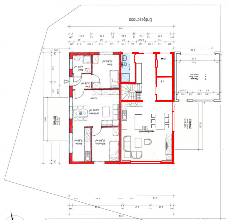

hanghaus2023 schrieb:
Ohne OG kann man hier wenig sagen. Falls das genau so gross wird, dann wird das Budget nicht reichen. Im EG sind es ja schon ca. 130m2.
Irgendwie scheint der Architekt mehr Interesse an der Einliegerwohnung zu haben. Das EG der Hauptwohnung wird irgendwie stiefmütterlich behandelt.
Das OG soll genauso gross werden
Die Einliegerwohnung hab ich tatsächlich so vorgeschlagen, nachdem der allererste Entwurf einen langen innenliegenden Flur hatte.
Hier mal wie ich es mir vorstellen kann.
Ich habe mal Norden nach oben gedreht.
Danke, gute Idee. Aber der Allraum - die Küche ist zu offen. muss ich mir nochmal in Ruhe genau angucken

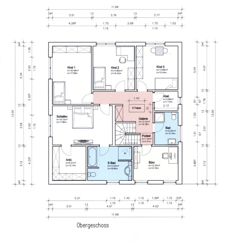

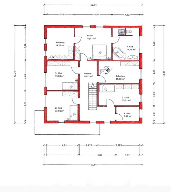

Schorsch_baut schrieb:
Ich bin auch gespannt, wie 8 Räume im Obergeschoss untergebracht werden.
So ungefähr:
Grundriss Obergeschoss: Elternzimmer, Ankleide, drei Kinderzimmer, Galerie, Arbeitszimmer, Bad.
Obergeschoss-Grundriss: Schlafzimmer, Ankleide, E-Bad, Bad, Büro, Galerie, Kind 1-3, Treppe.
Da ist noch Handlungsbedarf aber das passt schon alles da rein.

Ja, passt alles. Allerdings dann nicht das Budget!
Ich sehe hier eher einen Kleiderschrank von 150cm oder ähnlich, welcher das Obergeschoss verschlankt, damit das Budget passt. Potential in Räume verkleinern ist ja da, denn keiner braucht 20qm Schlafzimmer mit einer 15qm grossen Ankleide. Es ist schlicht unverhältnissmäßig und macht auch nicht glücklich, wenn man das Schlafzimmer als Durchgangsraum plant und budgetmäßig auf minderwertige Ausstattung zurückgreifen muss.
Die Einliegerwohnung sollte für eine bessere Raumanordnung von Osten zu betreten werden.
