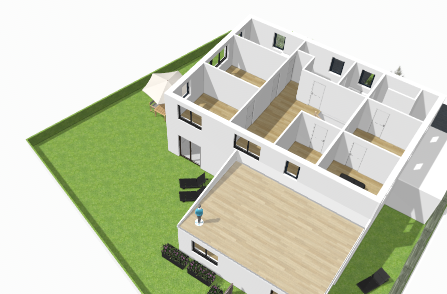

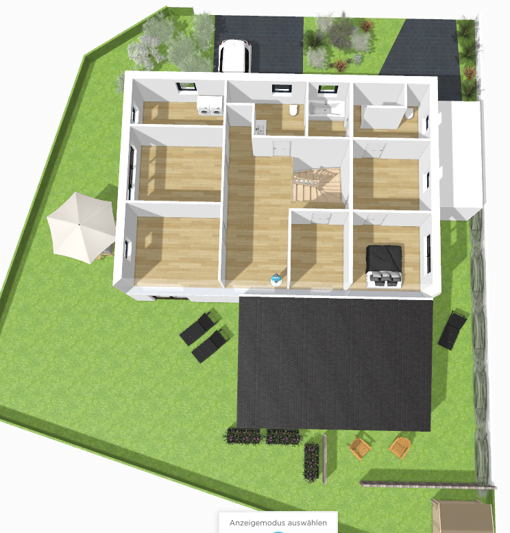

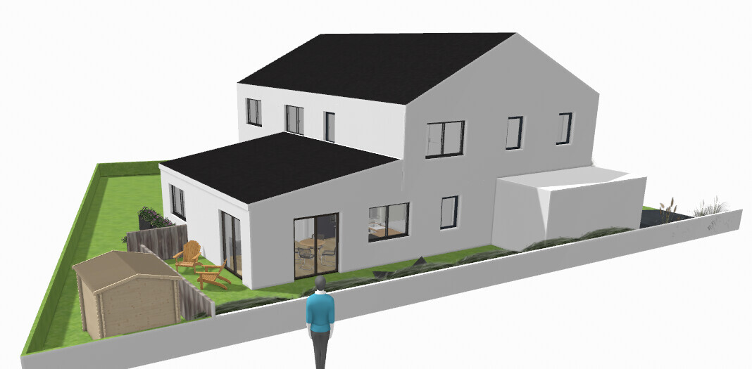

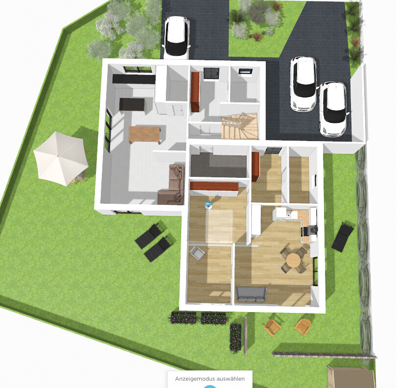

@hanghaus2023
Hier nochmal ein guter Vergleich.
Allerdings natürlich statisch teilweise nicht korrekt bzw noch zu überarbeiten, zB die Wand der Einliegerwohnung zw Flur und Küche, die müsste natürlich tragen
Vogelperspektive eines Hausgrundrisses mit Zimmern, Treppen, Garten.
3D-Grundriss eines Hauses mit Garten, Innenräumen (Wohnzimmer, Küche, Essbereich) und Parkplätzen.
Hausmma
Guest
Ich habs verstanden mit dem OG....
Aber es ist ein grosser Fehler passiert
Die Baugrenze im Osten verläuft nicht parallel 3m zur Grundstücksgrenze

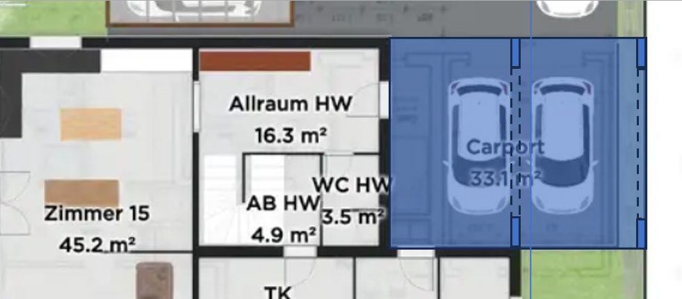

Warum nicht den CP an die Grenze. Mauerscheiben und Unterzug zur Lastabtragung. An der Grenze auch keine Wand bringt noch etwas Platz.
Grundriss eines Hausplans: Zimmer 15, 45,2 m²; Allraum HW 16,3 m²; WC HW 3,5 m²; Carport 2 PKW
