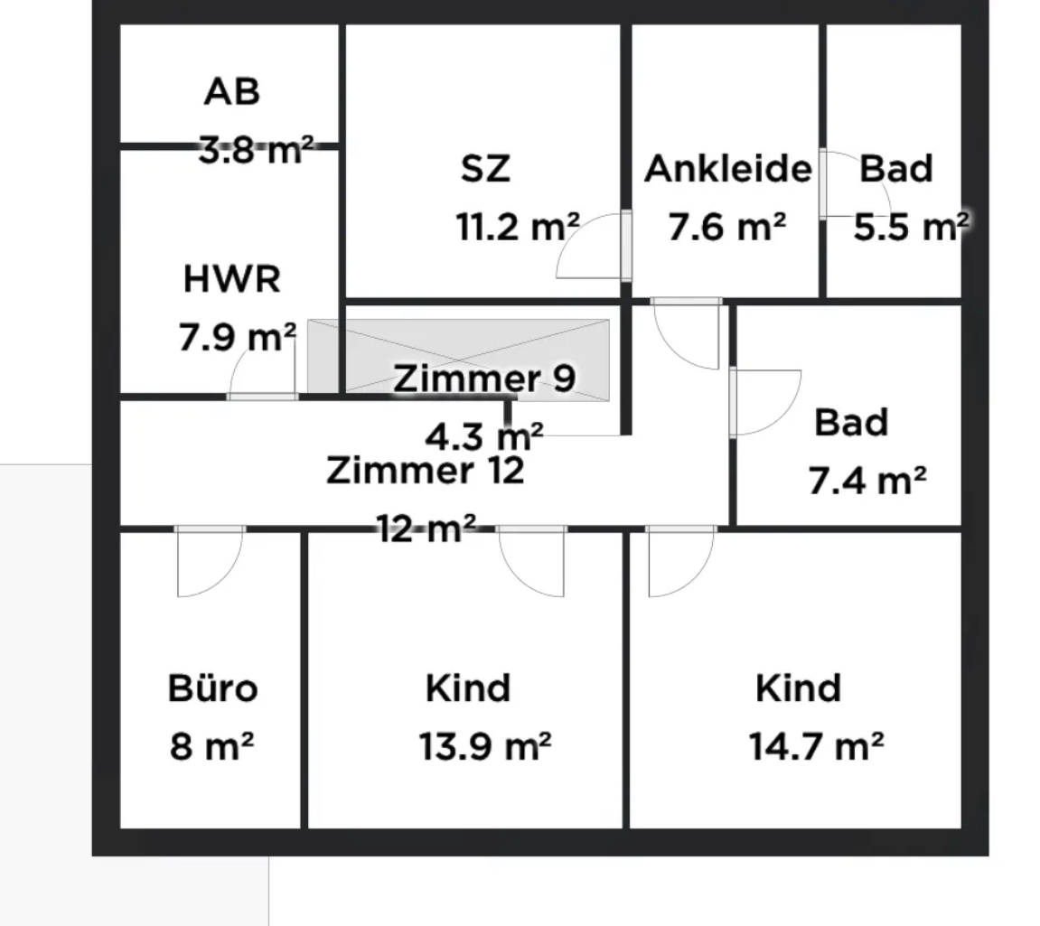

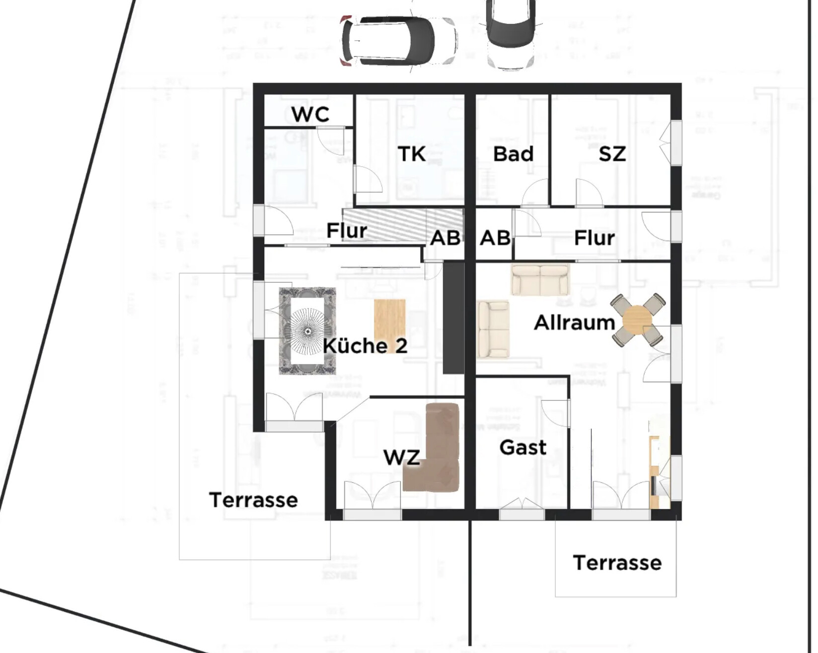

Ich habe mal eine Raumausrichtung beigefügt, anzusehen als Skizze. Das OG ist eigentlich nur ausprobiert, wieviel möblierbar und funktionierenden Raum man reinbekommt.
Das müssten insg. so 240qm sein.

Grundriss Wohnung: 2Terrassen, Flur, Küche 2, Allraum mit Sofa, Esstisch, Gast, SZ, Bad, WC, TK, AB
Grundriss einer Wohnung mit Schlafzimmer, zwei Kinderzimmern, Büro, Ankleide und Bad.

Oben ist Norden, TK ist ca. 10qm groß.
Danke. Eine Küche ohne Fenster ist gewöhnungsbedürftig-aber kann man machen.

Zur Küche: das ist nur ein Beispiel, wie man es machen könnte.
