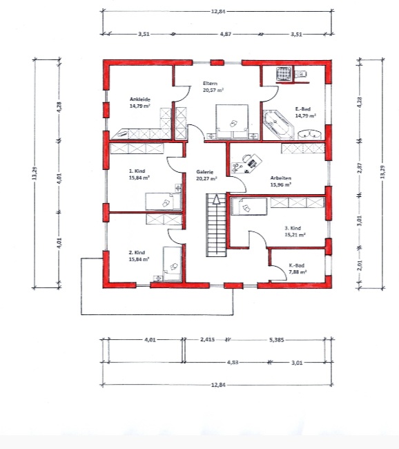

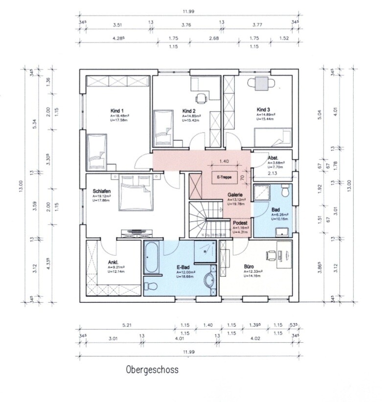

Ohne OG kann man hier wenig sagen. Falls das genau so gross wird, dann wird das Budget nicht reichen. Im EG sind es ja schon ca. 130m2.
Irgendwie scheint der Architekt mehr Interesse an der Einliegerwohnung zu haben. Das EG der Hauptwohnung wird irgendwie stiefmütterlich behandelt.
Das OG soll genauso gross werden
Die Einliegerwohnung hab ich tatsächlich so vorgeschlagen, nachdem der allererste Entwurf einen langen innenliegenden Flur hatte.
Hier mal wie ich es mir vorstellen kann.
Ich habe mal Norden nach oben gedreht.
Danke, gute Idee. Aber der Allraum - die Küche ist zu offen. muss ich mir nochmal in Ruhe genau angucken
Das scheinen mir zwei Architekten zu sein, und ich vermute: beides "Architekten" (jeweils Zeichenknechte von "Fertig"hausanbietern). Alleinstehende Erdgeschosse sind Käse, ganz besonders wenn sie vor den Obergeschossen "entstehen".
Doch, war einer. War auch verwundert über 2 unterschiedliche Programme.
Ja und er wird das für einen "Fertighausanbieter" zeichnen.
Die Planungsreihenfolge ist auf meinen Misst gewachsen.
Meine Priorität liegt gerade im EG-dort alles unterzubringen.
Das OG sehe ich nicht als Problem
.....aber der Allraum ... die Küche ist zu offen ...muss ich mir nochmal in Ruhe genau angucken
Ja, dann schreib doch mal Eure Bedürfnisse. Was will man denn hier verbessern, wenn man hier nicht weiß, was Ihr unbedingt wollt, wie Ihr leben wollt, was nicht sein darf usw.
Aber das passt schon alles darein
Ja, passt alles. Allerdings dann nicht das Budget!
Ich sehe hier eher einen Kleiderschrank von 150cm oder ähnlich, welcher das Obergeschoss verschlankt, damit das Budget passt. Potential in Räume verkleinern ist ja da, denn keiner braucht 20qm Schlafzimmer mit einer 15qm grossen Ankleide. Es ist schlicht unverhältnissmäßig und macht auch nicht glücklich, wenn man das Schlafzimmer als Durchgangsraum plant und budgetmäßig auf minderwertige Ausstattung zurückgreifen muss.
