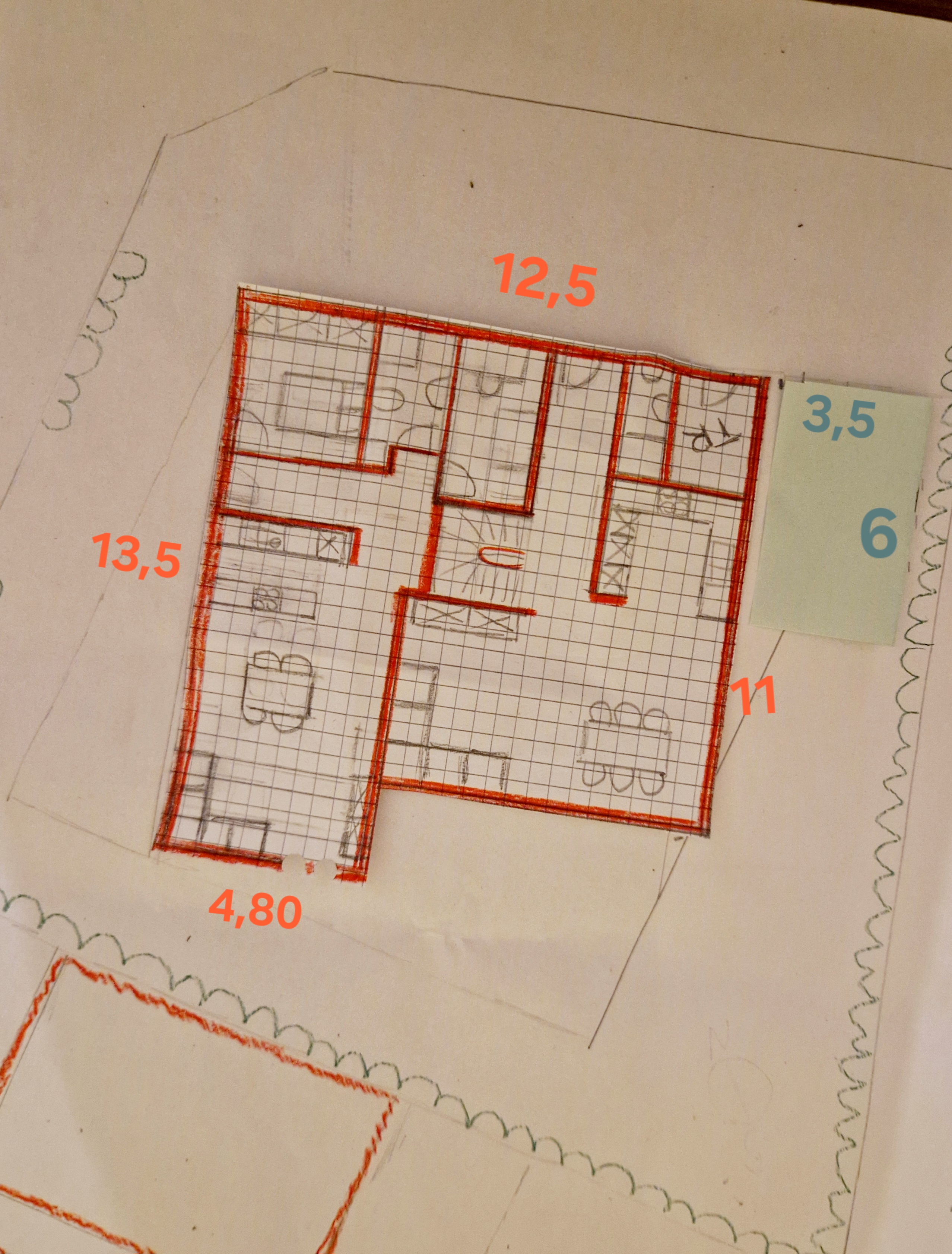

Muss ich das jetzt immer so rum drehen,das der Norden oben ist?
Also das sind ein paar Kritzeleien,stimmen nicht auf den Zentimenter genau.
Bäder/Küchen/Technikraum fehlen mir sowieso genaue Maße.
Aber die Möblierungen sind die vorhandenen Möbel.
Handgezeichneter Grundriss eines Hauses mit roten Innenwänden und Maßangaben
Das war Versuch 1
Beim Zeichnen von einem Standardgrundriss ist mir dann aufgefallen, dass man das vorne liegende Büro einfach der Einliegerwohnung zuordnen kann.
Die Küche hat kein direktes Fenster.
Die Garage bleibt da!Das wird kein Carport!Falls jemand das vorschlagen möchte.
Einliegerwohnung: Die Mutter fand die Variante am besten,den Allraum so angeordnet.
Ich finds was schade,dass die Couch so vorm Fenster stehen würde?
hausmma

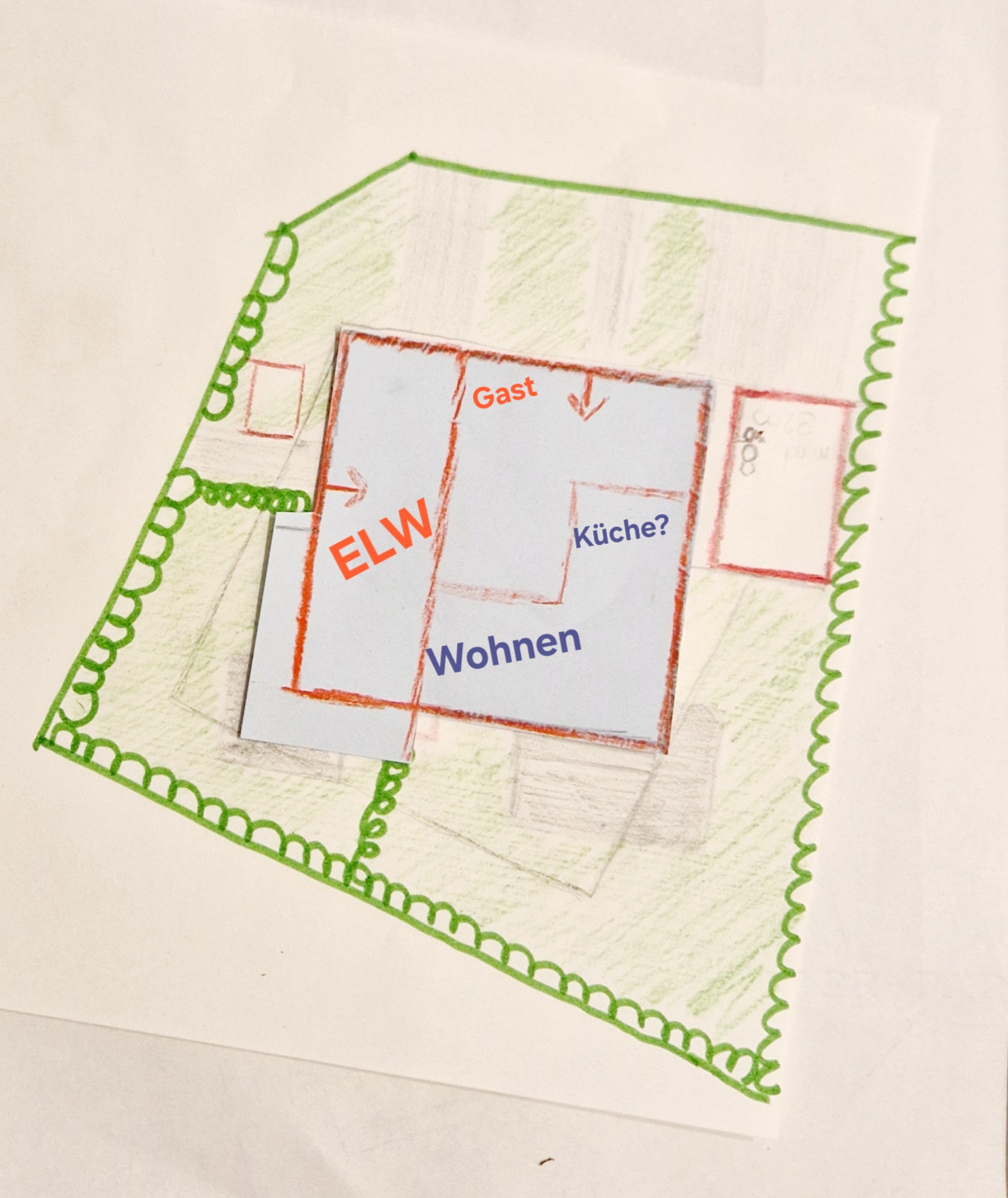

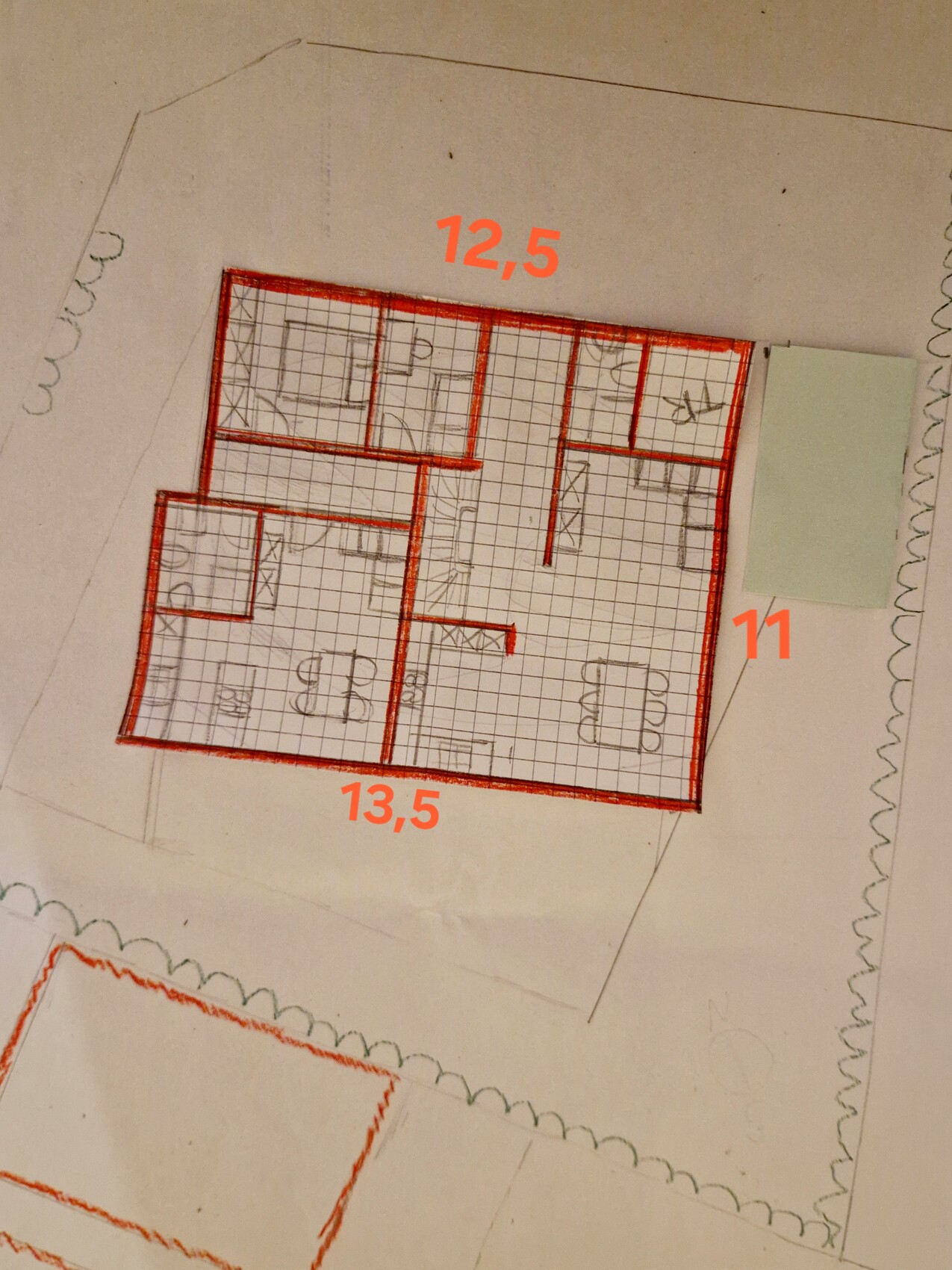

Variante 2 mit seitlichem "Anbau"
Dürfte besser sein für den südlichen Sonnengarten.
2D-Grundriss eines Hauses mit roter Umrandung und Innenaufteilung
Jetzt ist das Wohnzimmer in der Garagenecke.
Einliegerwohnung:
Kann man das so machen?
Man betritt den Allraum zwischen TV und Couch?
hanghaus2023
Du bist ja immer noch nicht weiter. OG fehlt. Damit solltest doch anfangen. Wie bereits vorgeschlagen etwas kleiner. Gut zu wissen, das die erste Entscheidung getroffen ist. Die Lage im Grundstück ist ja nun mal klar.
