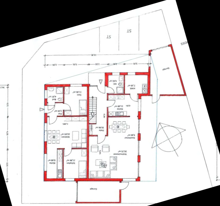

Und innen den anderen Entwurf (Einliegerwohnung im Westen)
Und was mir einfach nicht gefällt ist der lange dunkle schmale Flur - habt ihr da nicht eine andere Idee? Vielleicht doch eine andere Treppenform?
Ok hast Recht , ICH hätte der Küche noch eine kleine Wand zum Flur gegönnt
Ja, und mit der kleinen Wand zum Flur hast Du Deinen langen dunklen schmalen Flur! Muss ja mal gesagt werden: es gibt kein „Bade mich, aber mach mich nicht nass“.

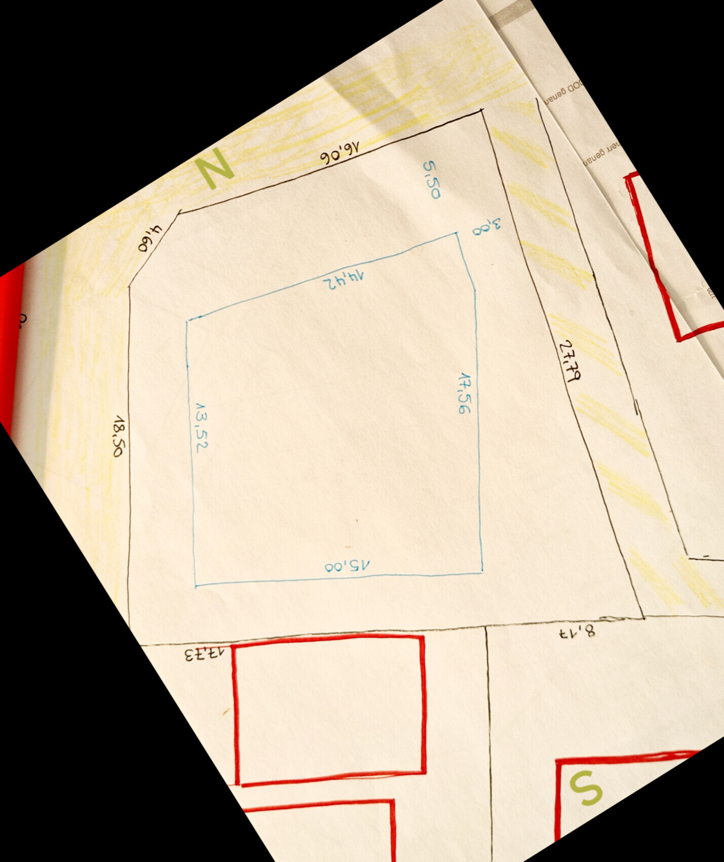

Lageplan:
Es ist ja schon mal festzustellen, das Grundstück ist von 3 Seiten mit Straße umschlossen. Die Westseite sieht auch nach größerer Straße aus, die Oststraße eher nach Wohngebietsstraße.

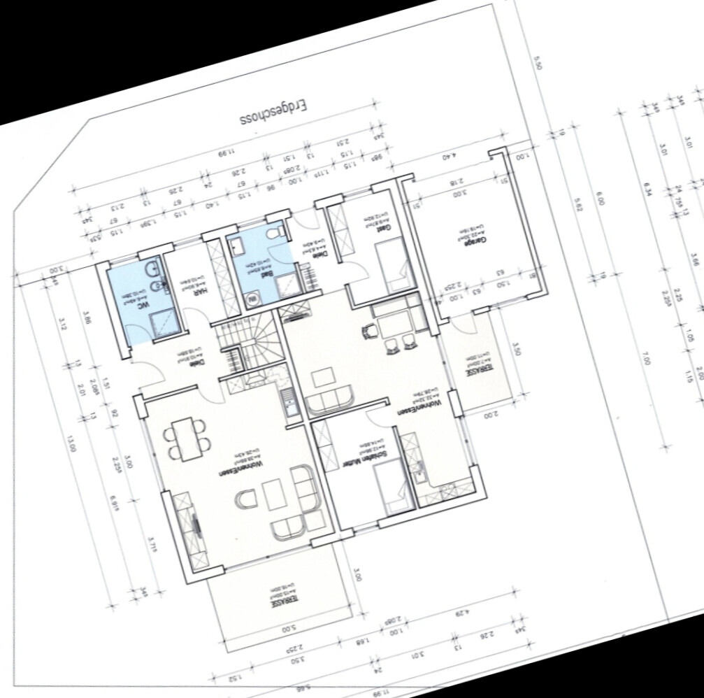

Planung 1
Einliegerwohnung im Osten ... allerdings insbesondere sommerliche Morgensonne in der Einliegerwohnung durch die Garage genommen.
In der Hauptwohnung den eher schlechter zu möblierenden Allraum, da Raumbreite gut 550 cm (eigentlich zu weit für TV, zu wenig für Kochen/Essen).
2D-Grundriss eines Wohnhauses mit Wohnzimmer, Küche und Schlafzimmer
Planung 2
Einliegerwohnung im Westen:
Hier die Garage im Süden, eigentlich für die Einliegerwohnung, aber Zugang zum Gartenbereich Hauptwohnung nur durch diese Garage .. Auch hier die Küche der Hauptwohnung eher eine 2-Zimmerwohnungsküche und sehr klein. Im Wohnbereich der Hauptwohnung irgendwie so gar kein Flow und viel freier Raum, der aber irgendwie nicht nützt.
Grundriss eines Hauses mit mehreren Räumen, Küche, Bad, Treppe; rot markierte Wände
Ich halte übrigens in beiden Planungen den Technikraum für zu klein, da ja da auch Waschmaschine/Trockner geplant sind. Insbesondere in Planung 1 könnte das zu klein sein.

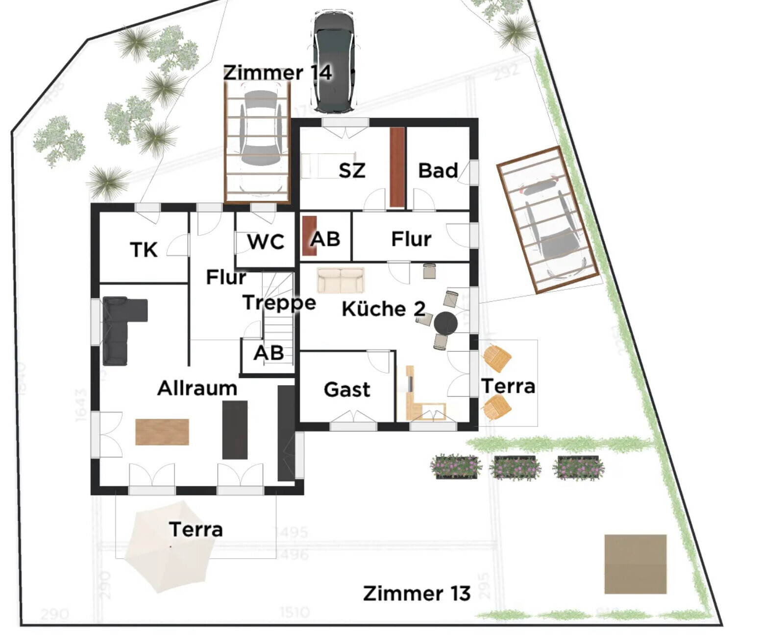

Planung 3
Plan von @ypg
Grundriss eines Hauses mit Allraum, Küche 2, Gast, SZ, Bad, Flur, Treppe, Terrasse und Garten.

Lageplan:
Na Im Westen/Norden ist die Neubaugebietsstrasse/ 30er Zone.
Und im Osten nur ein 3 Meter breiter Fußgängerweg.
Aber 3 Seiten die mit Zaun/Hecke blickdicht gemacht werden müssten.
War mit Absicht so.Der Technikraum soll als reiner Heizungs/Haustechnik-raum dienen.
In der Einliegerwohnung soll die Waschmaschine ins Bad(das war manchmal zu klein geplant)
Und in der HW soll die Waschmaschine ins OG
