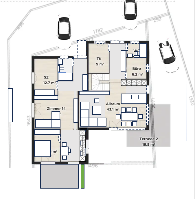

Die Hausbreite von Ost nach West ist ca. 14,50 Meter
Die Länge von Nord nach Süd gesamt 14,10 Meter
Das OG hat die kurze Seite ca. 8,55 Meter
Die Maße in den Screenshots generiert das Programm selbst. Aber Achtung: Außenwände sind 35cm, die innen 10cm. Da geht natürlich noch etwas an Raumgröße weg, wenn man realistische 12cm nimmt. Einige hatte ich schon tragend angepasst.

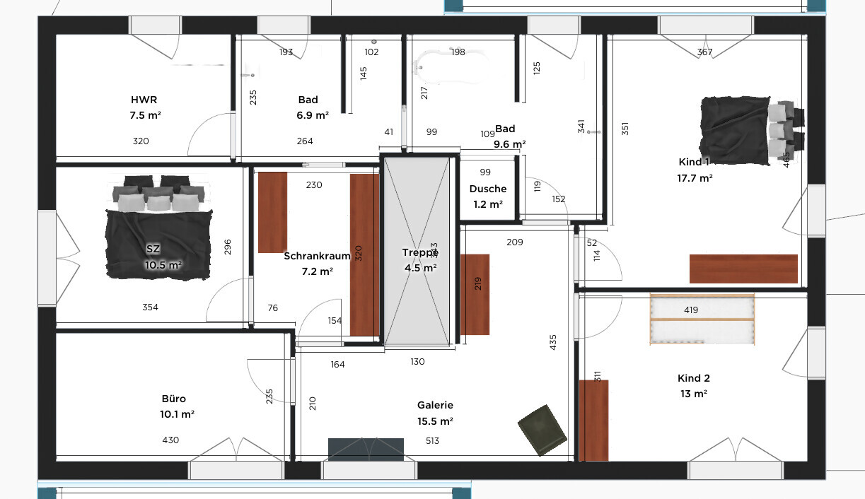

Grundriss eines Hauses mit HWR, Bad, Dusche, Schlafzimmer, Büro, Galerie und zwei Kinderzimmer.

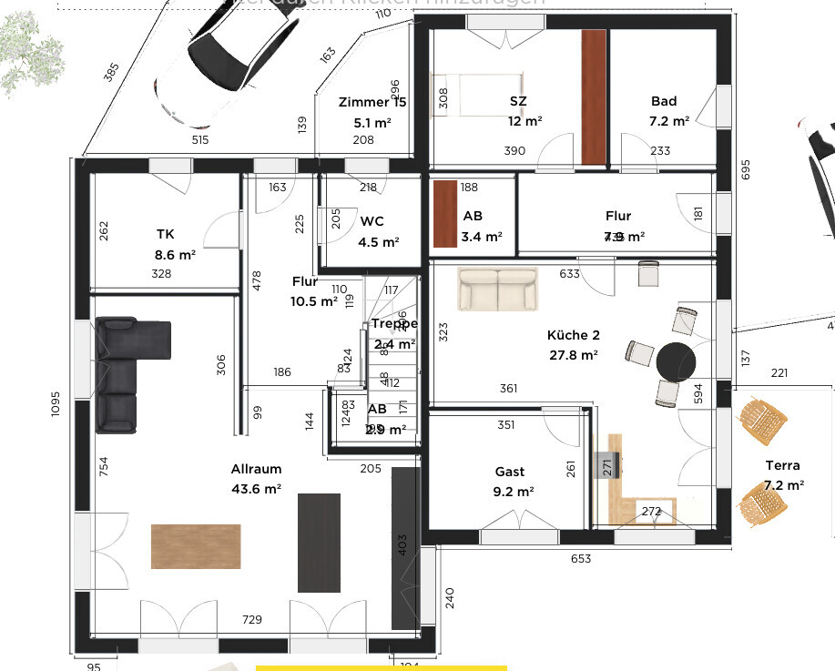

Grundriss eines Hauses mit Allraum, Küche, Gast, SZ, Bad, Terrasse und Fluren mit Größenangaben
hanghaus2023

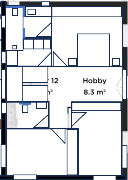

Hier noch das OG damit die Treppe funktioniert. Dann mus die Treppe im EG an die Wand.
Grundriss eines Gebäudeplans mit vielen Zimmern; Hobby-Raum 8,3 m² beschriftet
Das sind 7,8*11m wenn ich das richtig aus dem Plan gemessen habe.
Ich muss ja gestehen, dass ich aus Kapazitätsgründen die Datei überschrieben habe. Ich habe nur 15 Projekte, an denen ich arbeiten kann, frei. Und ich habe davon quasi nix mehr. Und jetzt kommt es hinten wie vorne nicht mehr hin, weil ich das Bad der Einliegerwohnung mit nach vorn geschoben habe. Das ist heute der Wurm drin :(
