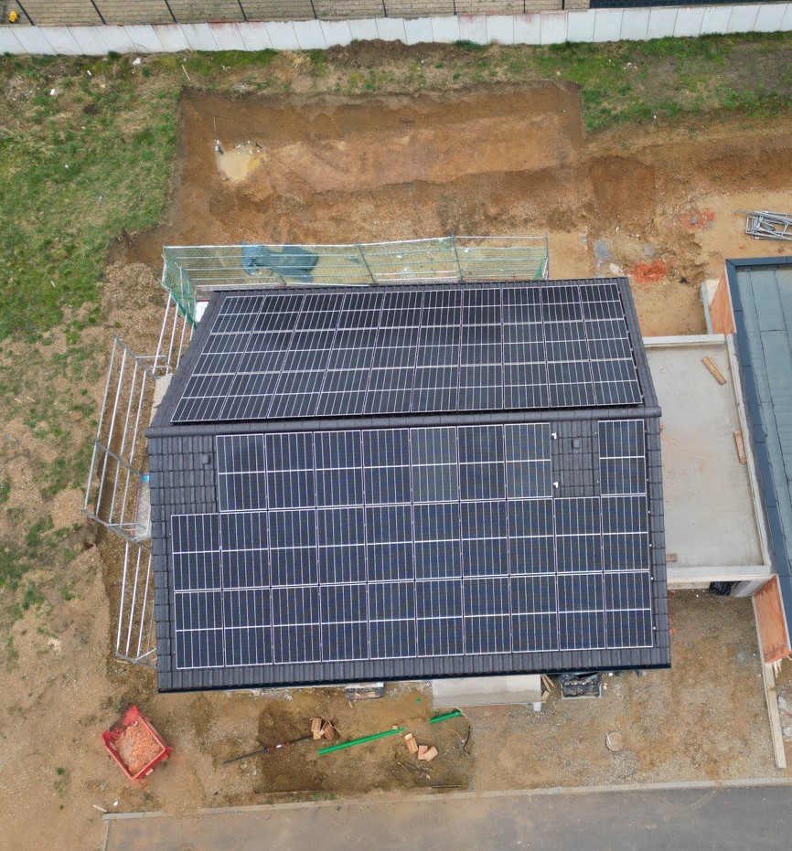

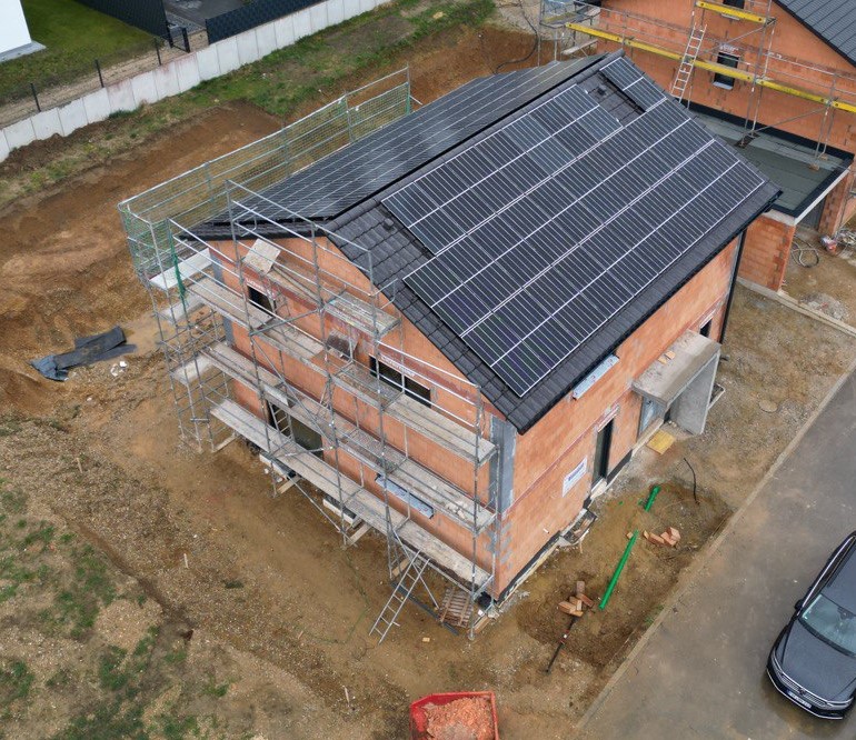

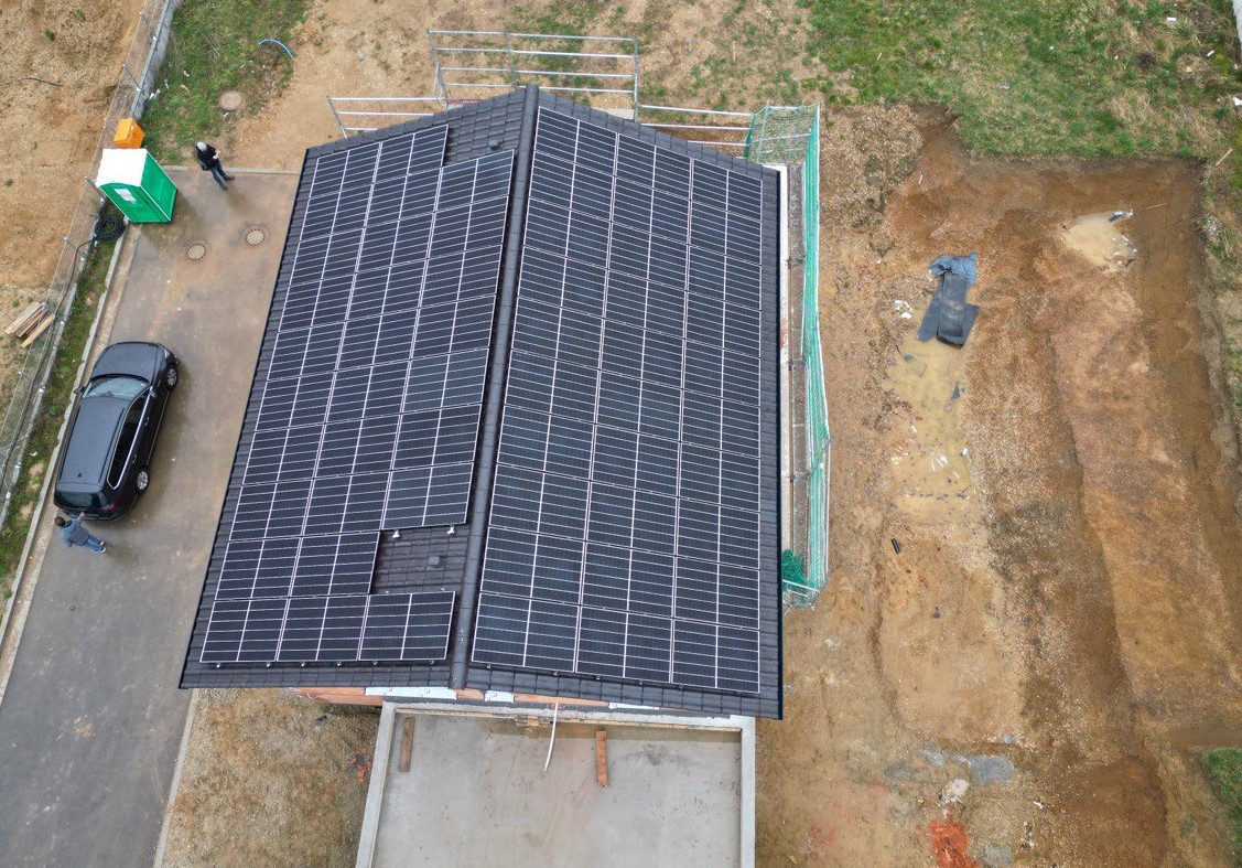

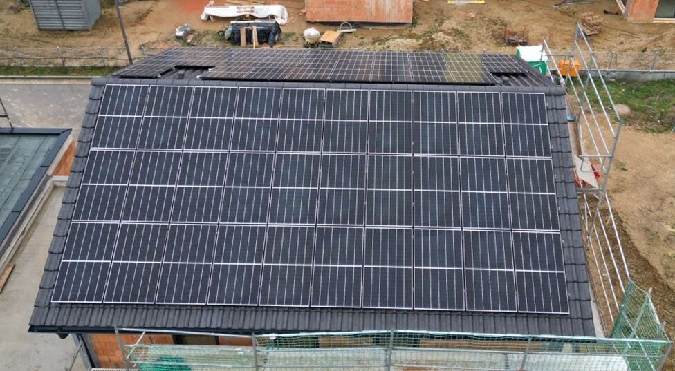

Hi, ich möchte mich noch mal bei allen für die Hilfe hier im Thread bedanken. Unsere Module sind jetzt montiert worden und ich wollte es nicht verpassen, euch die Anlage zu zeigen, siehe Fotos im Anhang.
Wechselrichter kommen erst noch, wenn die Hauselektrik steht (sind aber bereits auf Lager).
In einem Jahr gebe ich euch einen Bericht, wie viel kWh ich rausholen konnte. PVGIS sagt ca. 10.000 kWh Süd / 7.000 kWh Nord. Standort ist Niederbayern.
Daten:
Module: 58 x Q.PEAK DUO-G9 350
Wechselrichter: 1 x Fronius Symo Gen24 10.0 & 1 x Fronius Symo 10.0
Speicher: keiner
Geplante Nutzung: Hausstrom, Wärmepumpe, Hybridfahrzeug, Einspeisung (logisch)
PS: Und bevor jemand damit kommt - ich weiß, Sanitärentlüftungen kann man überbauen, haben wir aber nicht gemacht...

Sieht spitze aus, das sind ein paar KWP die da zusammenkommen.
Magst du verraten wo du am Ende preislich gelandet bist mit allem drum und dran?

Danke dir! Mir gefällt es auch richtig gut :)
Klar: Anlage hat mit allem komplett knapp 28.000€ gekostet -> ca. 1360€ / kWp. Da ist alles mit enthalten und null Eigenleistung. Hätte schon Lust gehabt, mitzuhelfen, aber hab noch so viel andere Sachen gerade am Bau zu tun, von daher passt es so.
