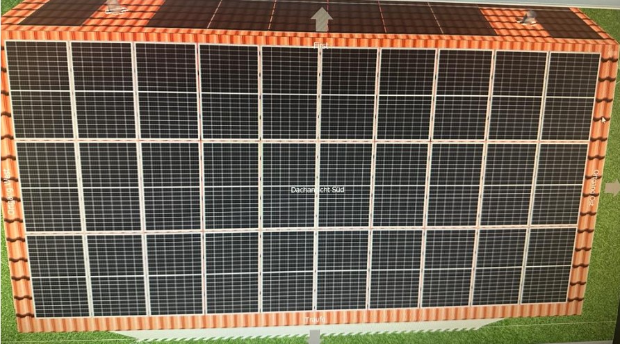

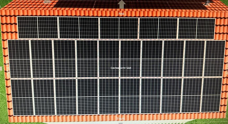

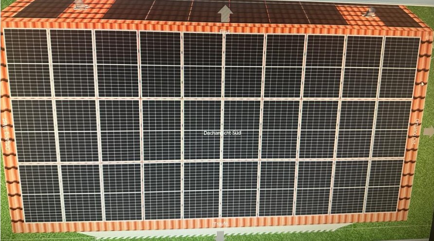

Liebe alle,

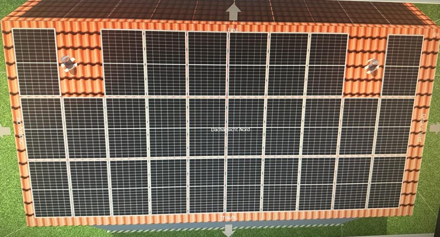

nächste Woche wird meine Photovoltaikanlage auf meinen Neubau endlich montiert. Unterschrieben habe ich damals 49 x 410 Watt (ist die Maximalbelegung, hälftig Nord/Süd). Mein Monteur hätte nun alternativ 58 x 350 Watt für mich, da es so schöner aussehen würde, denn da muss er (aufgrund der etwas geringeren Höhe) keine Module quer machen. Anbei findet ihr die Fotos beider Varianten (auf Nord habe ich zwei Sanilüfter).
Es handelt sich um Q-cells G10 (410W) vs. G9 (350W).
Er stellt es mir frei, was ich wähle. Beides ist vorrätig und beides würde mich gleich kosten. Leistung wäre fast identisch: 58x350Wp=20,30kWp oder 49x410= 20,09kWp
Was ist "besser"? Haben die 350W Module irgendwelche Nachteile? Schöner würde es natürlich mit den 350er Modulen aussehen.
Danke im Voraus!

Sanitär- Lüfter!? Du meinst Belüftung der Sanitärstränge? Die kann man überbauen, gibt vom Ziegelhersteller flache Ziegel.
