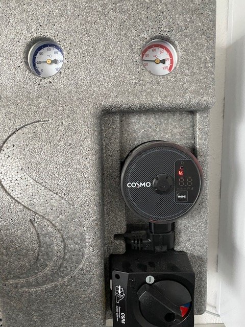

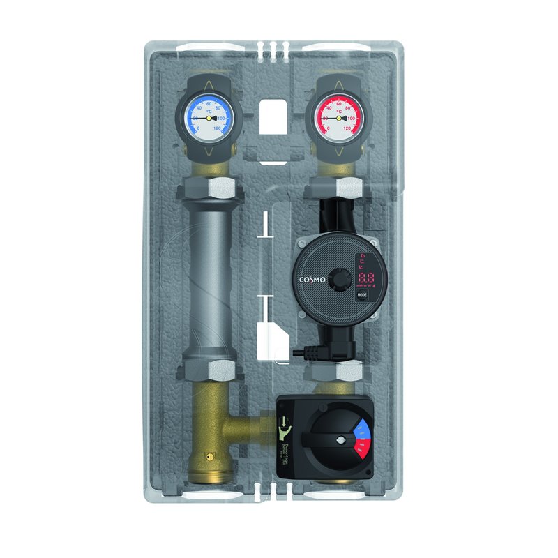

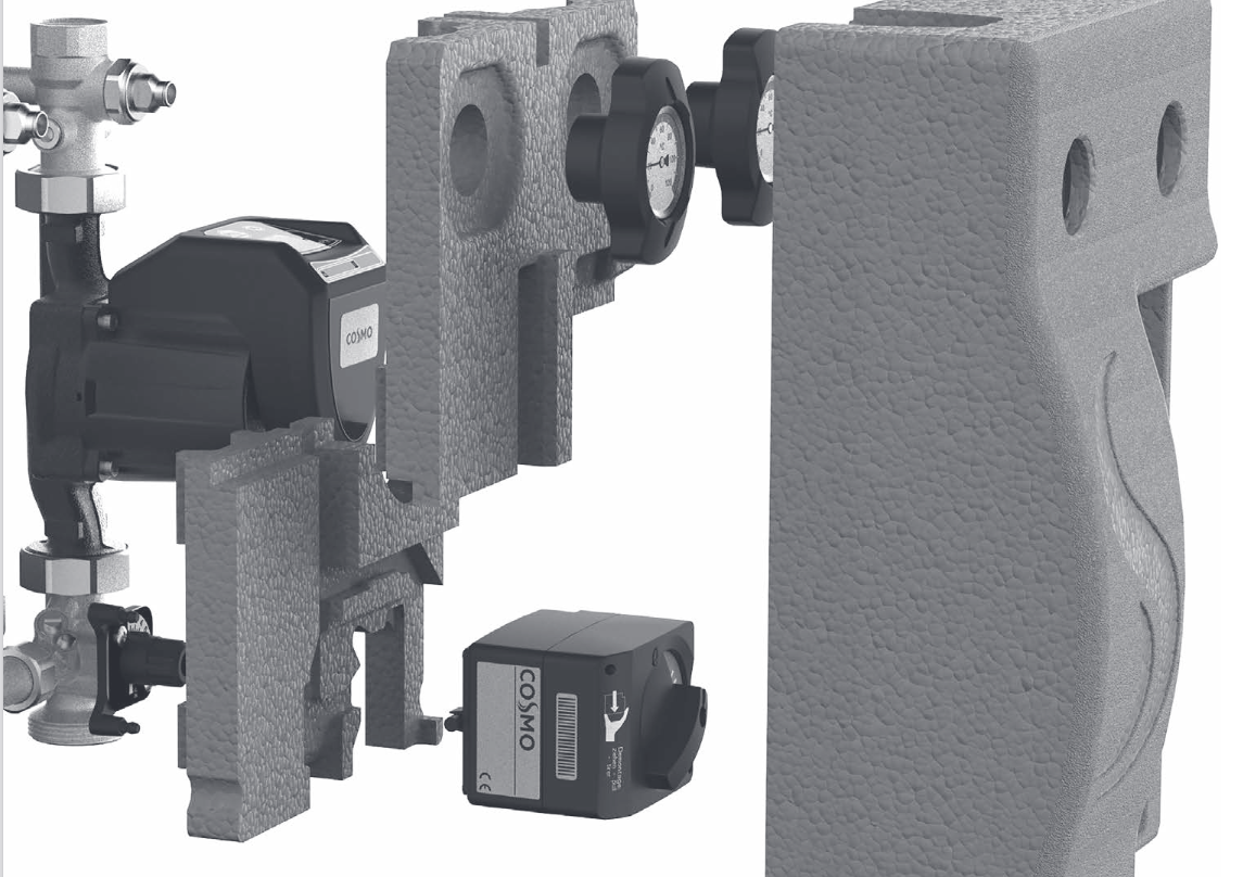

So sieht es hinter der Dämmung aus bei der Cosmo Pumpengruppe:
Zwei Druckmanometer und eine Pumpe in einem kompakten Heizungsverteiler mit transparentem Gehäuse.
Explodierte Ansicht eines modularen Ventil- und Regelsystems mit Manometer, Drehknopf und Anschlüssen.
Das Teil mit dem Drehgriff Rot/Blau ist anscheinend ein Stellmotor (Info Cosmo: Stellmotor 230 V / 50 Hz Laufzeit 140 sek 90° 5 Nm mit Not- Handbetrieb und Stellungsanzeige) Also den deaktivieren sprich Stecker aus der Steckdose.
Den Griff dann ganz auf rot stellen. So wird das Ventil darunter nicht mehr geöffnet um kaltes Wasser beizumischen.

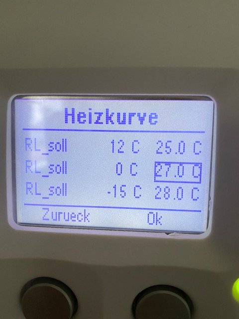

ich habe inzwischen die Heizkurven (Heizung und Mischer) auf folgende Werte hochgesetzt (Heizgrenze 12°) worauf die Wärmepumpe angesprungen ist:
Digitale Heizungsanzeige: Heizkurve, RL_sol 12?25 C; 0?27 C; -15?28 C
der Mischer pumpt Warmwasser aus dem Speicher. Die VLT ist von 20° auf knapp 30° gestiegen:
Zwei Druckmesser (blau/rot) neben einem COSMO-Steuergerät an grauer Wand.

hab gerade die Temperaturen am Terminal gecheckt:
Vorlauftemperatur: 25°
Rücklauftemperatur: 31°
Puffertemperatur: 25°
kann das so richtig sein?
