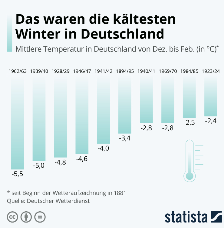

Ich bin tatsächlich gespannt wenn wir mal wieder so einen richtig frostigen Winter bekommen wie sich die Besitzer von Wärmepumpe dann über den hohen Stromverbrauch ihrer Wärmepumpe äußern. Wenn es draußen mal über Wochen Minus 20 Grad hat
Puh, da bin ich aber froh, in D zu wohnen und die Erderwärmung zu spüren. Kalte Winter gehören der Vergangenheit an. Es mag mal Regionen geben, wo es vielleicht mal länger kalt wird (Mittelgebirge z.B.), aber tagsüber über Wochen -20 Grad wirst Du flächendeckend nicht mehr erleben.
Kälteste Winter Deutschlands: Balkendiagramm mit Jahresangaben und negativen Temperaturen
Die letzten von Dir angesprochenen Kältewellen gab es 1929 und 1956. Lt. DWD kommen solche Ausreißer zum normalen (und heutzutage noch deutlich wärmeren) Winter etwa alle 50-100 Jahre vor.
Geh heute Abend lieber wieder zum Stammtisch. Da werden Deine Stammtischparolen bestimmt besser aufgenommen und nicht hinterfragt ;-)
