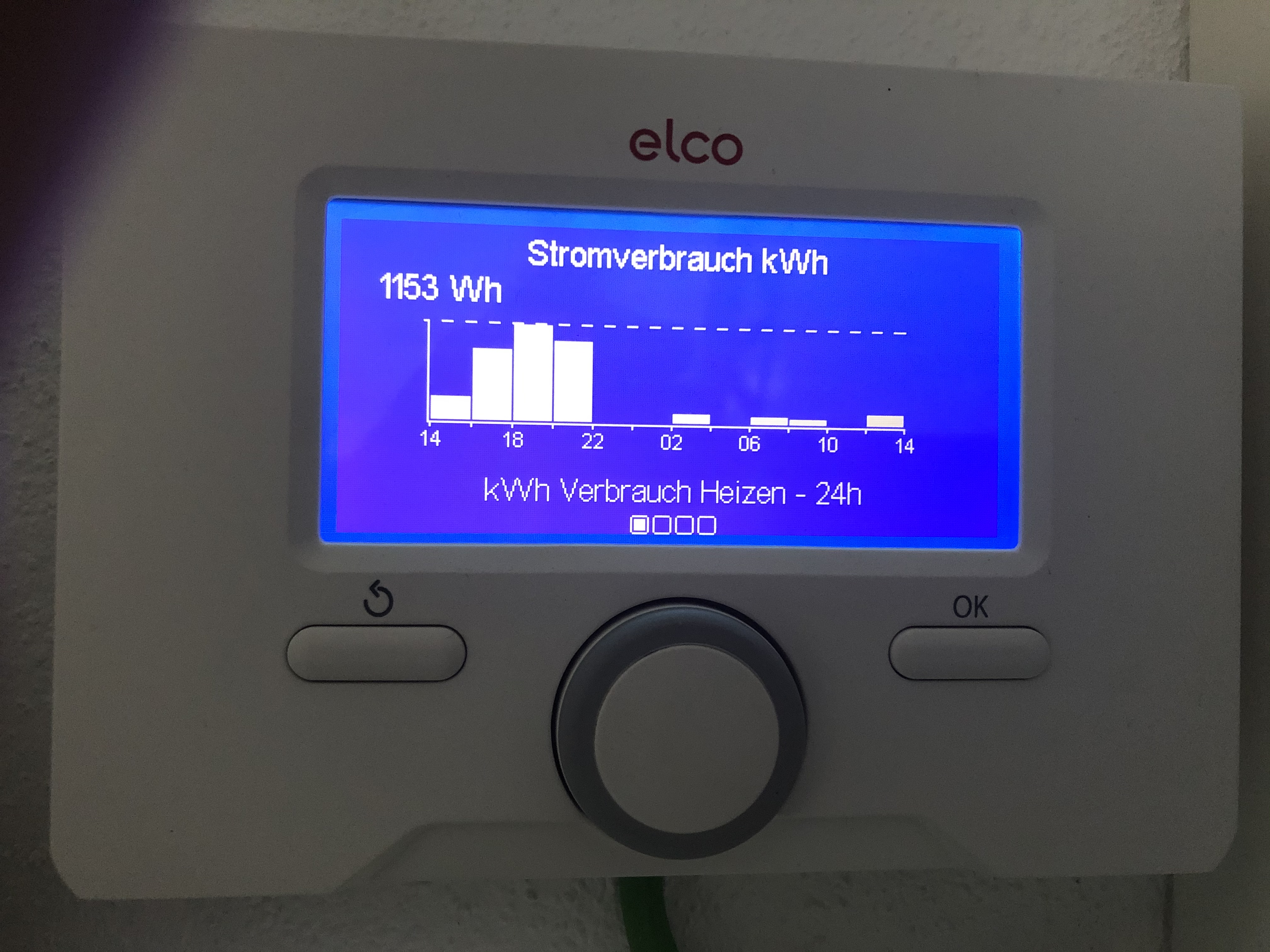

Wo sieht man denn die Wärmemenge? Ich kann meine Heizung ja nicht auslesen, es gibt in der Bedienungseinheit nur einen groben Stromverbrauch.
Auf dem Bild ist der Verbrauch zu sehen, bevor ich angefangen habe rumzustellen!
Hängt von der Wärmepumpe ab, Deine kenne ich nicht. Man muss aber auch beachten, dass die Wärmemengenzähler in den Geräten selber teilweise sehr ungenau sind. Für Vergleiche nicht geeignet, um auf Fehlersuche zu gehen oder Verbesserungen zu beobachten aber evtl. ausreichend. Um die Jahresarbeitszahl auszurechnen ist ein externer Wärmemengenzähler der geeicht ist oder mal war sinnvoller.
Auf dem Bild ist der Verbrauch zu sehen, bevor ich angefangen habe rumzustellen! Anhang anzeigen 42231
Wenn du die Werte dort abließt wäre ich sehr vorsichtig mit den Verbrauchsdaten. Die wenigstens Heizungshersteller erfassen die Daten sondern berechnen die Werte nur anhand der Laufzeit, Wärmemenge, etc. und das Ergebnis weicht oft massiv vom tatsächlichen Verbrauch ab. Würde ich auf jeden Fall mal überprüfen.
Am sinnvollsten ist hier ein eigener kleiner Verbrauchszähler an dem die Wärmepumpe hängt. Der zeigt dann auch den tatsächlichen Stromverbrauch an.
Bei meiner AI mit Luxtronik 2.0 gibt es einen eigenen Menüpünkt mit Wärmemenge Heizung und WW.
