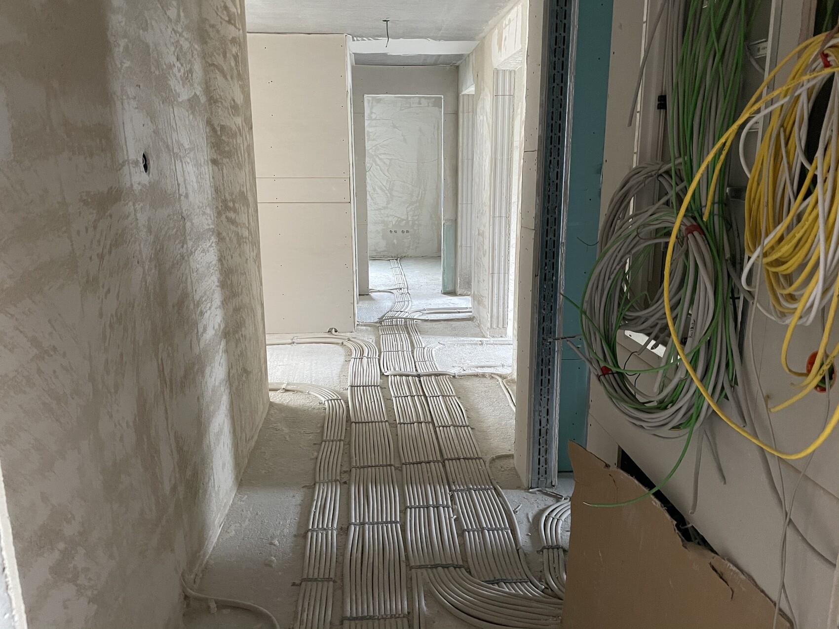

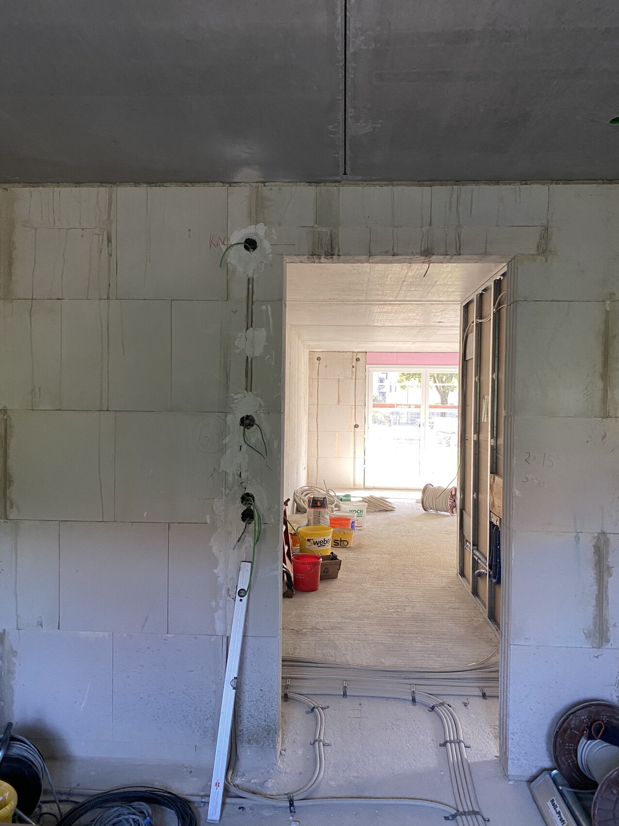

Ich hab das alles ohne SI gemacht. Programmiert wird selber, lediglich die Installationen der Kabel musste vom Elektriker durchgeführt werden, da es sich um eine Neubauwohnung vom Bauträger handelt. War froh, dass es überhaupt möglich ist das noch einzuplanen obwohl der Rohbau schon steht. Kostenmäßig war das somit der höchste posten da nach Stunden abgerechnet wurde. 114qm inkl. Material ca 10k mehrpreis. Darin enthalten ist aber nicht die Verkabelung der Komponenten, sondern er legt mir lediglich alles auf Reihenklemmen, den Rest mache ich. Wenn man allerdings die freie Wahl hat an Handwerkern wird es sicher bissl billiger. Meiner musste halt viel schlitzen. In jede ecke 5x2,5 für Lichtvouten, Klimavorbereitung und Wandpräsenzmelder über den Türen. Tortu Präsenzmelder sind überall noch Dosen mit KNX falls man mal doch das Grüne Kabel braucht. Das macht es alles teuer aber man muss bedenken, hinterher bekommt man KNX nicht mehr sp gelegt. Geplant wurde alles ohne SI, das geht auch wenn man sich einliest. Mal schauen ob alles so funktioniert wie es soll. ach ja Komponenten kommen auf ca 3700€ (Aktoren, PMs und Schalter mit Display), alles von MDT und enertex.
Baustelle: Flur mit Kabelbündeln auf dem Boden und losen Kabeln an der Wand.
Baustelle: Unverputzte Wand mit offenen Elektroleitungen; Durchgang zu hellem Raum mit Fenstern.
