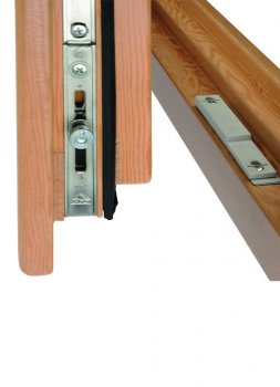

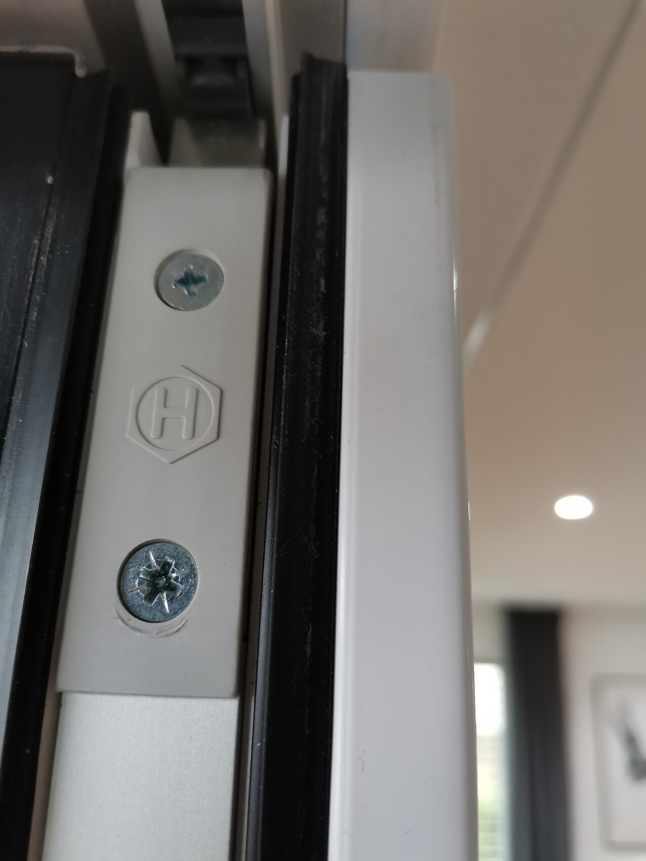

Ich wüsste aber nicht, wie sich das bei einer klassischen Schiebetür umsetzen lässt. Hast du da Ideen? Wo könnte ich da einen zweiten Kontakt unterbringen?
Bei unserer Schiebetüre ist das so. Der Kontakt schaltet sofort auf offen wenn der Griff entriegelt wird. Auch wenn die Schiebetüre kein mm bewegt wird.
Bei den normalen Türen ist es auch so. Griff nach unten = geschlossen, alles andere ist auf.
Mycraft
Mycraft
Moderator
Ja das ist ja auch ganz logisch. Mit nur einem Kontakt kann man auch nur 1 und 0 darstellen. Ein weiterer bietet eben noch zwei Zustände. Sprich die Unterscheidung zwischen offen aber angelehnt und komplett oder teilweise geöffnet.
Tarnari
Tarnari
Wo ist denn bei dir der Kontakt? Im Griff oder Rahmen?
