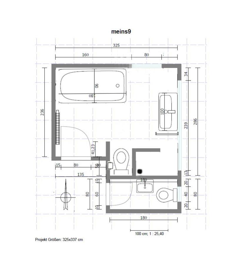

Guten Tag liebe Forumsmitglieder,
ich beabsichtige Anfang des 2. Quartals ein eingeschossiges Wohnhaus zu realisieren. Das Bauvorhaben hat 110 m² Wohnfläche und ist für 2 Personen ausgelegt.
Bei der Badplanung bin ich noch nicht zufrieden. Ich habe mehrere Varianten ausprobiert, aber irgendwie erscheint mir die Anordnung der Sanitäreinrichtung noch nicht optimal.

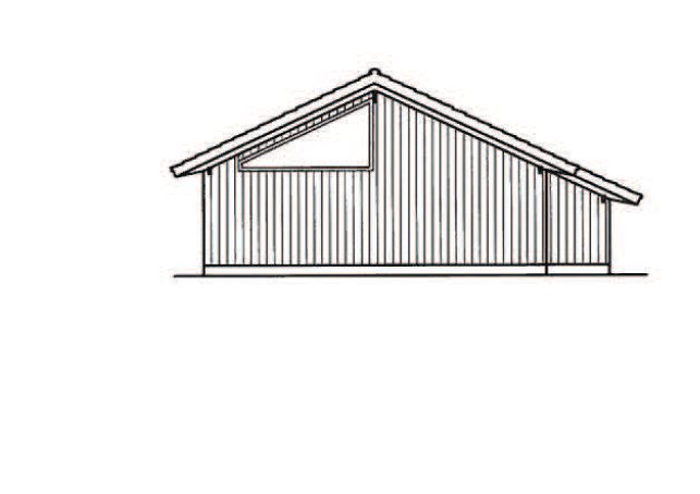

Auf der rechten (östlichen) Seite befindet sich von der Traufe bis zum Giebel ein dreieckiges Fenster, das ist Fix, das andere Fenster nach Norden ist noch in Breite und Standort variabel.
Westlich grenzt der Hauswirtschaftsraum an, südlich habe ich ein Gästeklo etabliert. Größer läßt sich der Raum leider nicht machen, eher müsste ich Ihn noch zugunsten des Hauswirtschaftsraum verkleinern.
Im Bad selbst möchte ich eine Bodenebene Dusche mit Schiebetür, eine Duowanne und einen großen Waschtisch. Das nördliche Fenster solle frei zugänglich sein.
Über das Gästeklo habe ich lange nachgedacht, ob ich es überhaupt brauche, und mich dann knapp für eines entschieden.
Habt Ihr Verbesserungsvorschläge ?

Hallo Peter,

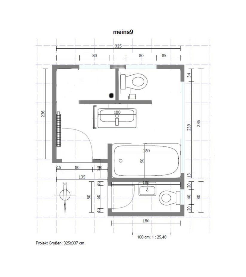

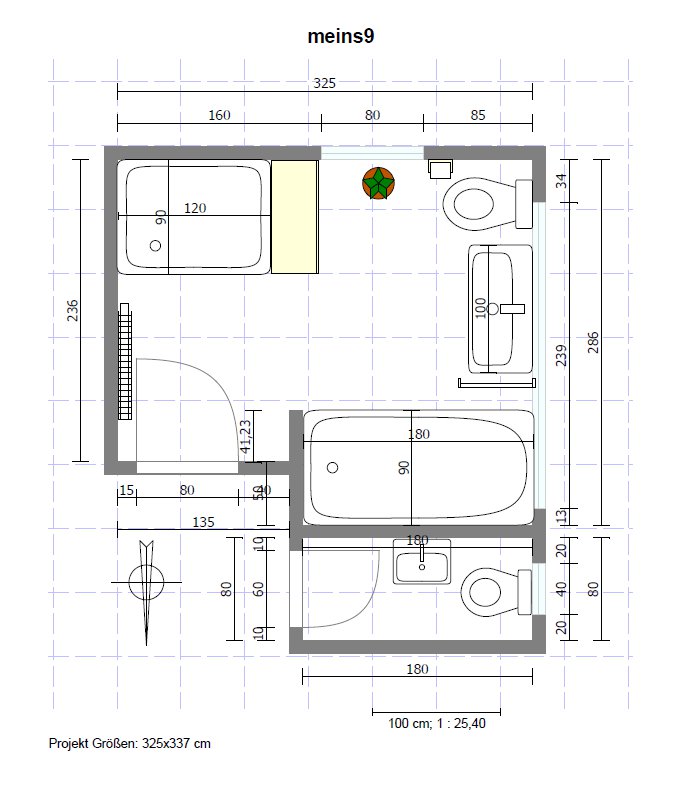

Das Dreiecksfenster ist nicht bodentief, richtig? Und - wenn ich Deine Ansicht richtig einordne, fehlt das Fenster vom Gäste-WC?
Anbei findest Du zwei schnell skizzierte Vorschläge; bei beiden Versionen der bodentiefen Dusche erfordern beide keine Glas-/Schiebetüre, weil das Wasser nicht weit genug spritzt; ein einfaches Bade-/Saunatuch reicht. Auf der Nordseite macht das 2. Fenster bei 2. Version Sinn - würde ich beide als Lichtband ausführen.
Ein Gäste-WC ist immer gut - selbst bei zwei Menschen teilen beide häufig die gleichen Bedürfnisse. Und - wenn ich von mir ausgehe, ich möchte keinen Fremden in "meinem" Bad haben ;)

...Über das Gästeklo habe ich lange nachgedacht, ob ich es überhaupt brauche, ..
Darauf sollte man nicht verzichten.

und vielen Dank für eure Antworten und Hinweise. Den Ausschlag für ein Gäste WC hat in der Tat die Überlegung gegeben, dass 2 Menschen, ggf. auchmal gleichzeitig "müssen", und dann ist ein 2. Klo einfach praktisch (auch wenn das Problem vermutlich selten auftritt) - irgendwie auch ein Form von Luxus.
Das Dreiecks-Fenster ist nicht bodentief, und geht von der Traufe bis zum First, Das Gäste WC Fenster fehlt in der Zeichnung noch. Danke auch für die 2 Skizzen - ich dachte ich hätte alle Permutationen der Aufstellmöglichkeiten durch, die beiden sind neu und durchdenkenswert !
