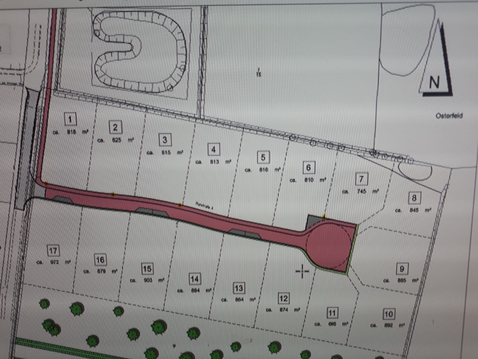

Moin, wir bebauen gerade das Grundstück 16 und stehen aktuell vor der Frage der Ausrichtung der Solarplatten. Das Haus steht so "seitlich" auf dem Grundstück, wie das Grundstück ist. Sprich vorne und hinten gleiche Abstände zu den Nachbarn. Satteldach jeweils zum Nachbarn, Giebel daher zur Straße bzw. Obstbaumwiese.
Nun hatte ich ein Gespräch mit dem Sanitärbetrieb bezüglich der Ausrichtung der Solarplatten. Ich hätte immer gedacht, dass man die Solarplatten immer Richtung Süden oder Westen ausrichtet. Unser Dach hat nun eine Ost (mit bissl Süden)- West(mit bissl Norden)-Ausrichtung. Daher bin ich für mich immer davon ausgegangen, dass unsere Solarplatten auf die Westseite unseres Daches kommt. Wenn ich in das "alte" Neubaugebiet gucke, sind die bei etwas stärkerer West-Ost-Ausrichtung auch immer im Westen.
Unser Sani tendiert jedoch bei uns zu einer Ost -Ausrichtung - mit der Begründung, dass in den Monaten, in der sie Solarplatten merkbar Leistung liefern, der Warmwasserboiler schon mittags bei 60 Grad angelangt ist und dann eh dicht macht. Er wird sich jedoch noch einmal mit Buderus in Verbindung setzen, um deren Meinung einzuholen.
Was meint ihr zu dem Thema?

Ich wähle in der Regel die Westseite.
In den Wintermonaten ist vormittags oft noch mit Hochnebelfeldern zu rechnen
In den Sommermonaten lässt sich das erwärmte Trinkwasser nachmittags gut für Waschmaschine und Geschirrspüler nutzen und der Speicher wird durch die Sonneneinstrahlung dann noch weiter aufgeheizt.

Unser Haus ist genau Nord/Süd ausgerichtet und unsere Paneele wurden sowohl auf die Ost, als auch auf die Westseite gelegt. Wobei auf der WESTseite bei uns den größeren Anteil hat.
Da wir Vollzeit berufstätig sind, brauchen wir auch eher nachmittags/abends (auch wenn es im Sommer noch hell ist!) Strom.
Geräte mit Zeitvorwahl (Waschmaschine, Trockner, Spülmaschine) lassen wir meist ab 12/13h nacheinander laufen, dann ist alles fertig, wenn wir nach Hause kommen :-).

Wir haben unsere Zellen im Osten. Da wir keinen Vergleich haben, mussten wir uns darauf verlassen, was der Architekt/Sani empfiehlt.
Wir sind zufrieden - das Warmwasser wird gespeichert.
Die Mehrfamilienhäuser bei uns haben auch die Ost-Ausrichtung.

Okay, dann scheint Westen vlt die etwas bessere Wahl zu sein, aber man macht mit Ostern auch nicht viel verkehrt.
