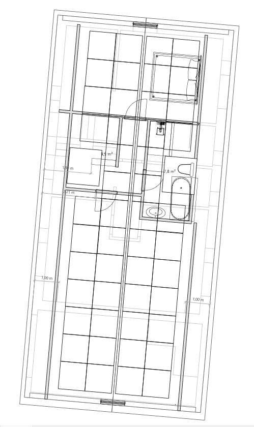

Nach langen experimentieren sind nun 2 Grundrisse durchdacht und skizziert.
Variante 1 Optimiert. Ohne Dachausbau

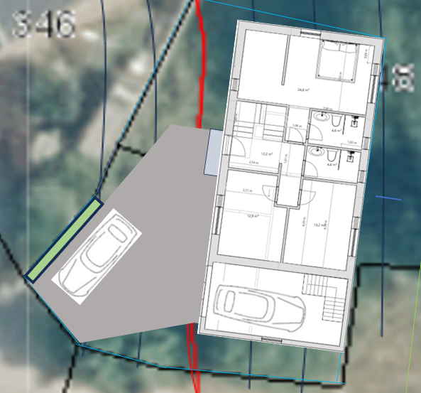

Hier das EG
Lageplan: Hausgrundriss auf Grundstück, Zufahrten, Geländeprofile und Grenzlinien
Höhenlinien alle 50 cm. Gefälle ca. 15%. Norden ist oben. Das Haus ohne Garage ist 12*7,5m.

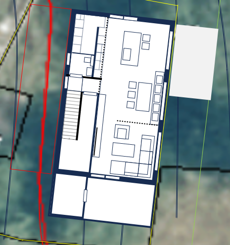

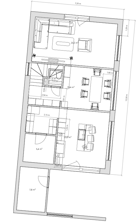

Hier das UG
2D-Grundrissplan eines Hauses mit Innenraumaufteilung und Grundstücksgrenzen.

Bitte gern Kritik. Oder was an den Grundrissen besser geht.

DIe Kinder sind gross und das aktuelle Haus auch. Die beiden Zimmer sind dann Gästezimmer und Hobbyraum / Büro.
Es gilt das gleiche für Dich wie auch für andere: der Fragebogen ist notwendig und dienlich für konstruktive Kritik.
Grundsätzlich sehe ich ein Haus für vier Personen, quasi ein Familiengrundriss mit Ehebett und zwei Kinderzimmer. Man hat intellektuell so viele Freiheiten, ein Haus zu planen, was ich hier nicht sehe.
Energetisch halt ne kleine Sau mit der innenligenden Garage.
Ich tendiere wohl zu V1, wenn das Sitzfenster gestrichen wird.
Intelekt ist hier extrem eingeschränkt. Die Zufahrt ist nur wie eingezeichnet möglich. Nun kann man nur paralell zur SM im NW oder eben entlang der Baugrenze bauen. Fuer andere Ideen bin ich sehr dankbar.
Da aus Kostengründen ohne Keller gebaut werden soll, Ist die Version mit Wohn UG entstanden. Was auch mMn gut funktioniert sogar ohne Stützmauern.
Die Aussicht Richtung Osten ist ja schon auch ein Argument fuer die Bauweise.
Ja. alternativ soll das Haus auch gut für eine Familie mit 2 Kindern funktionieren (Wiederverkaufswert)
Garage! Die soll eigentlich nicht in die thermische Hülle genau so wie die Terrasse unten drunter.
Sitzfenster ist inzwichen schon ein Panoramfenster geworden.
