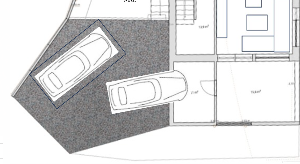

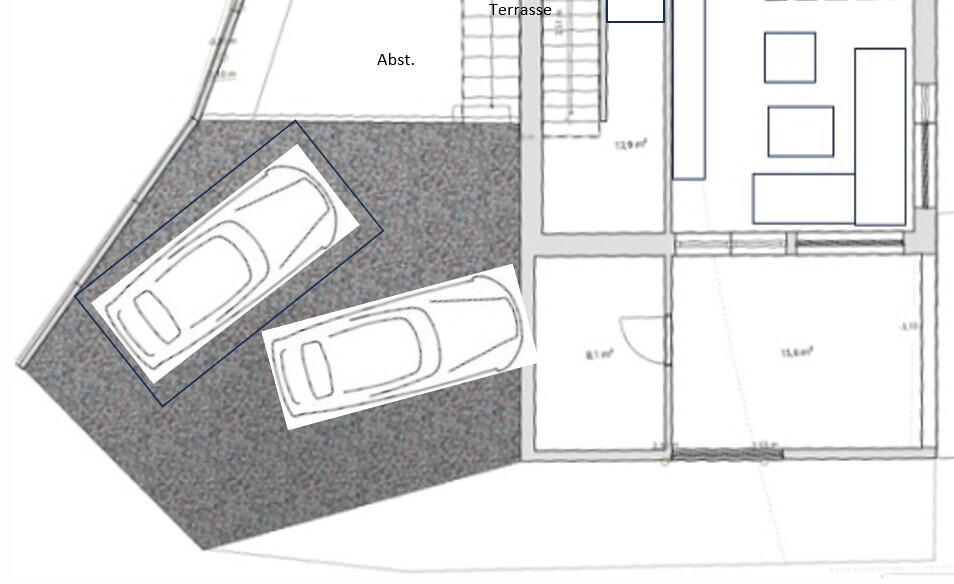

Und Du willst unbedingt an die Grenze bauen? Wegen des Hanges oder Warum?
Ich verspreche mir davon die unkomliziertere Baugrube da ich dann weiter von der SM des Nachbarn entfernt bin. Wenn ich paralell zur Grenze baue, dann ist die Baugrube nur 3m vom Nachbar entfernt. Da habe ich irgendwie Bauchweh 3 m tief zu gehen. Im Norden muss ich dann nur ca. 1 m tief gehen, da das Urgelaende dort schon viel tiefer ist.
hanghaus2023

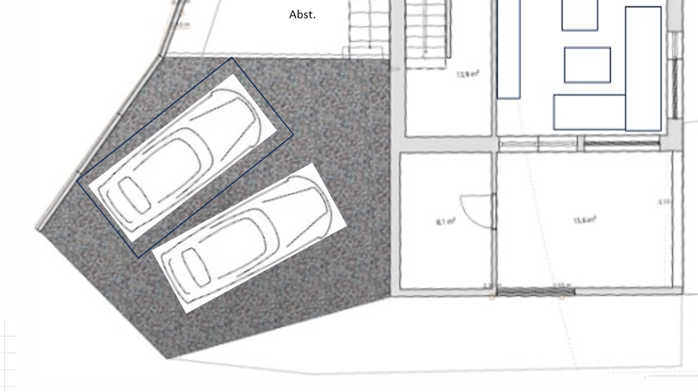

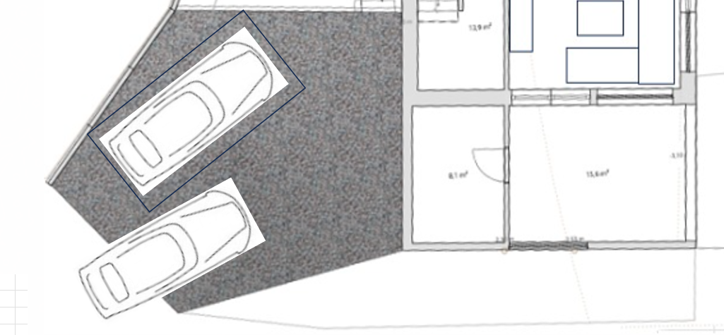

Ich denk schon. Hier mal als Beispiel.
Draufsicht-Grundriss: zwei diagonal geparkte Autos auf grauer Zufahrt neben dem Haus
Grundriss: Parkplatz mit zwei diagonal geparkten Autos neben dem Haus; Innenaufbau sichtbar
Grundriss eines Hauses: zwei geparkte Autos in einem Hofbereich neben Zimmern und Terrasse.
Grundriss: Garage mit zwei geparkten Autos neben Wohnräumen.
Wenn man es bequemer haben will, dann die Mauer etwas drehen oder verschieben. Da mus ich doch eh noch was umplanen wegen der Mülltonnen.

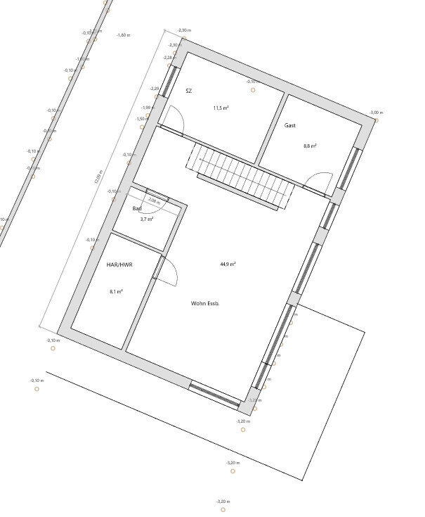

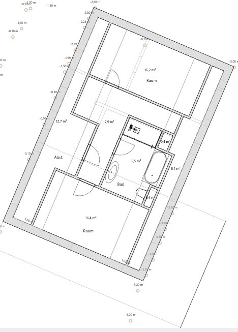

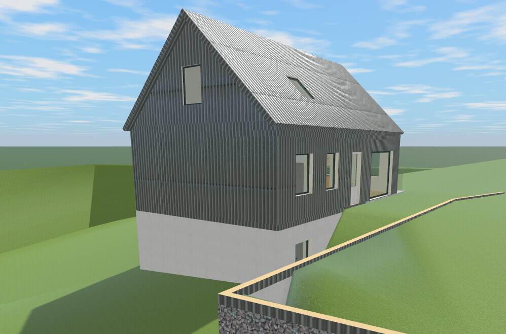

hanghaus2023

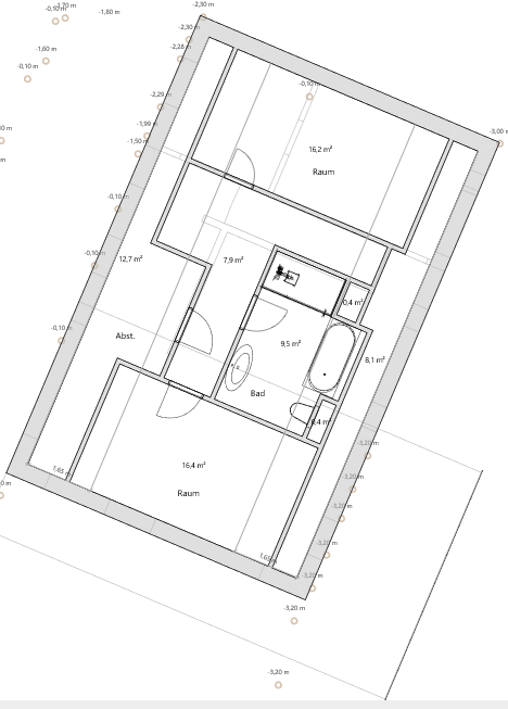

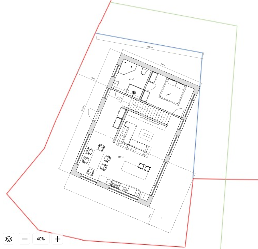

@ypg ich habe mal Deinen Vorschlag mit der gedrehten Treppe versucht umzusetzen. Das EG ist nun eine kleine Wohnung.
Dachgeschoss zum Ausbau vorbereitet. Kniestock 35cm.
UG dann eine vermietbare Einheit? Oder Keller?
Grundriss eines Hauses: Wohnbereich, Küche, Essplatz, Treppe, Schlafzimmer, Bad.
Fenster im DG sind leider im Grundriss nicht sichtbar. In der Ansicht schon.
Grundriss eines Apartments: zwei Räume, Bad mit Wanne, Abstellraum, Eingang
UG Eventuell den Eingang im Norden über eine Treppe entlang der SM erreichbar?
Grundriss eines Hauses: Wohn-/Essbereich, SZ, Gast, Bad, HAR/HWR, Treppe.
