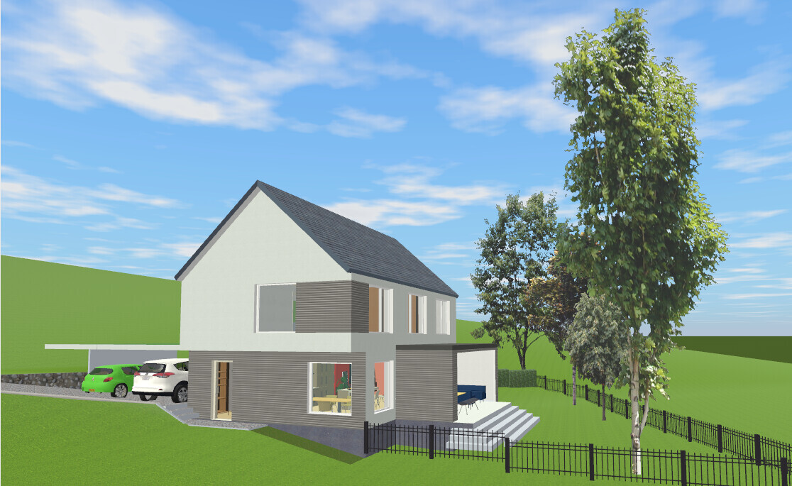

Ansichten
Vier Ansichten eines modernen zweistöckigen Hauses mit dunkler Metallverkleidung und weißem Sockel.
Variante 2 mit möglichen Dachausbau
EG
Überlagerter Grundriss eines Hauses auf Kartenlage mit zwei Autos auf Parkplätzen und Zufahrt.
Die Treppe in der Garage ist nur ein Test. Das Fenster der Treppe fehlt noch. Die 6 Stufen in der Ecke auch.
UG
Grundriss einer Wohnung mit Wohnzimmer, Esszimmer, Küche, Treppe und mehreren Räumen.
DG
Grundriss einer Wohnung mit Wänden, Türen, Bad und Maßangaben.
Ansichten Variante 2 habe ich noch nicht
die Modellierung vom Gelände angepasst.
Vier Perspektiven eines modernen grauen Hauses mit Metalldach, Solarzellen und großen Fenstern
Bitte gern Kritik. Oder was an den Grundrissen besser geht.

Es gilt das gleiche für Dich wie auch für andere: der Fragebogen ist notwendig und dienlich für konstruktive Kritik.
Grundsätzlich sehe ich ein Haus für vier Personen, quasi ein Familiengrundriss mit Ehebett und zwei Kinderzimmer. Man hat intellektuell so viele Freiheiten, ein Haus zu planen, was ich hier nicht sehe.
Energetisch halt ne kleine Sau mit der innenligenden Garage.
Ich tendiere wohl zu V1, wenn das Sitzfenster gestrichen wird.

Intelekt ist hier extrem eingeschränkt. Die Zufahrt ist nur wie eingezeichnet möglich. Nun kann man nur paralell zur SM im NW oder eben entlang der Baugrenze bauen. Fuer andere Ideen bin ich sehr dankbar.
Da aus Kostengründen ohne Keller gebaut werden soll, Ist die Version mit Wohn UG entstanden. Was auch mMn gut funktioniert sogar ohne Stützmauern.
Die Aussicht Richtung Osten ist ja schon auch ein Argument fuer die Bauweise.
Ja. alternativ soll das Haus auch gut für eine Familie mit 2 Kindern funktionieren (Wiederverkaufswert)
Garage! Die soll eigentlich nicht in die thermische Hülle genau so wie die Terrasse unten drunter.
Sitzfenster ist inzwichen schon ein Panoramfenster geworden.
Modernes zweistöckiges Haus mit Metallverkleidung, Solarmodule und großen Fenstern.

Das ist dann eher so eine Art Höhle, deren Nutzung m.E. innerhalb weniger Stunden (Vermutlich schon in der Bauphase) zum Müllplatz mutiert. Sorry, aber da fehlt mir die Vorstellungskraft, wie das zu einem gemütlichen Sitzplatz wird.
