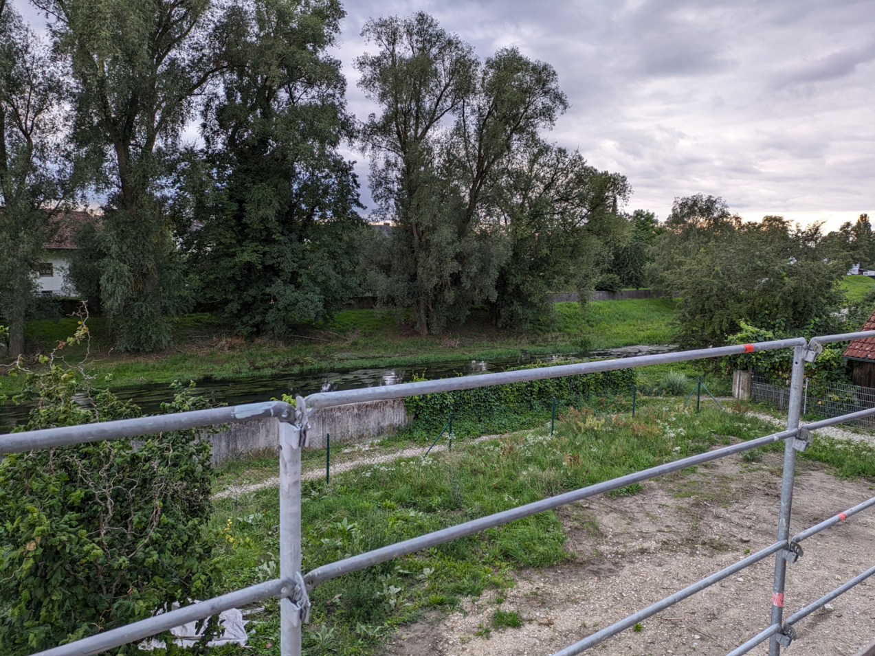

Man muss dazu sagen dass im Süden der Garten sein wird, hinter dem Garten gibt es nur einen wenig benutzten Fussweg und dahinter wiederum (mit etwas Gefälle) einen kleinen Flußlauf und Wiese. Die Aussicht wäre also recht schön.
Ansonsten liegt das Grundstück in einer Kurve (Straße im Norden), im Westen kommt das Nachbargrundstück mit grenzgebauter Garage und im Westen ebenfalls ein wenig benutzter Fussweg.
Das "Leben" wird sich also südlich und südwestlich des Hauses abspielen.
