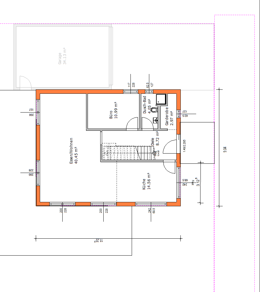

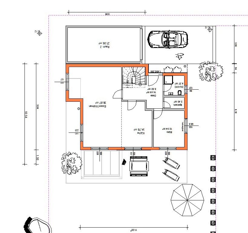

Hier nun ein neuer Plan mit Maßen.
Könnt ihr da vielleicht noch mal drüber schauen? Das wäre super!
Ich denke, dass eine Gerade Treppe, doch einfach sehr viel Platz benötigt!?
Vielen Dank für eure Rückmeldungen!
EG:
Grundriss eines Hauses: Küche, Ess- und Wohnzimmer, Büro, Diele, Dusche/Bad, Garderobe, Treppe.

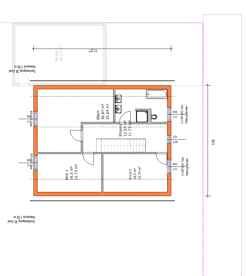

DG:
Grundriss eines Hauses: orange Außenwand, drei Zimmer (Eltern, Kind 1, Kind 2), Treppe, Bad.

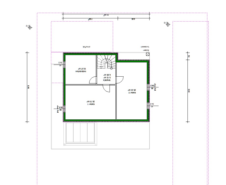

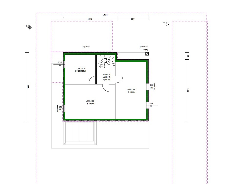

UG:
Grundriss eines Gebäudes: Garage links, zentrales Treppenhaus und mehrere Räume mit Türen.
Du planst auf ca. 1050 Länge Essbereich und Küche, während letztere knappe 3 Meter Breite zur Verfügung steht. Da sieht man auch ohne Möblierung, dass das Verhältnis nicht stimmt: in der Breite schlecht zu möblieren, zu viel unnütze Fläche auf der Länge, das auch im Bereich des Wohnzimmereinganges.
Küchentür lässt keine sinnvolle Möblierung zu. Garderobe wären die Maße auch interessant.
Das sind doch schon wieder andere Pläne als in Beitrag 23. Möbliere die mal, die Türen sind teilweise an den unmöglichsten Stellen und zerstören viele Möblierungsmöglichkeiten.
Wie lang ist die Treppe? Anzahl Steigung/Auftrittstiefe? Welche Geschosshöhe (nicht Raumhöhe) muss überwunden werden?
Das Bad im OG finde ich leider überhaupt nicht toll. Du kommst in ein dunkles Loch rein.
Und ansonsten fehlen entscheidende Maße oder Möbliereungsansätze zur Beurteilung .. z. B. auch Elternschlafzimmer.

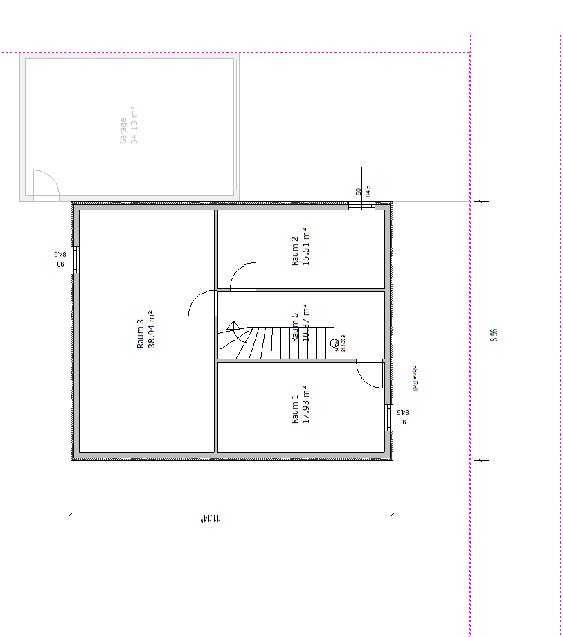

wir sind nun wieder bei Yvonnes ursprünglicher Zeichnung gelandet.
In den Grundrissen ist lediglich noch der Eingang im Norden. Diesen wollen wir aber wieder nach Osten ausrichten. Möglicherweise opfern wir die Speisekammer für eine größere Diele.
Was habt ihr für eine Meinung zu folgenden Grundrissen?

Zur Garage:
Ich habe mir schon überlegt einen Durchgang zwischen Haus und Garage vorzusehen. So 1,5 m Abstand ist gut möglich. Würdet ihr das machen?
