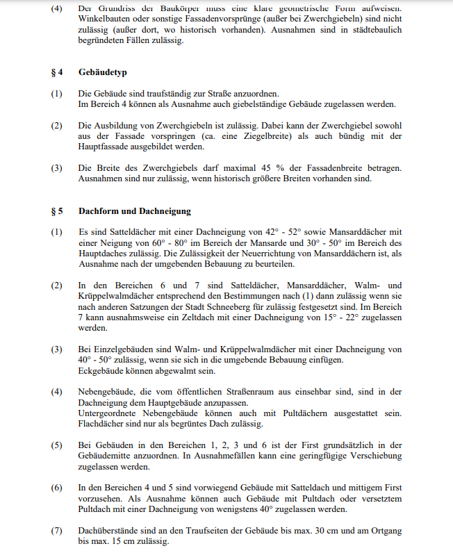

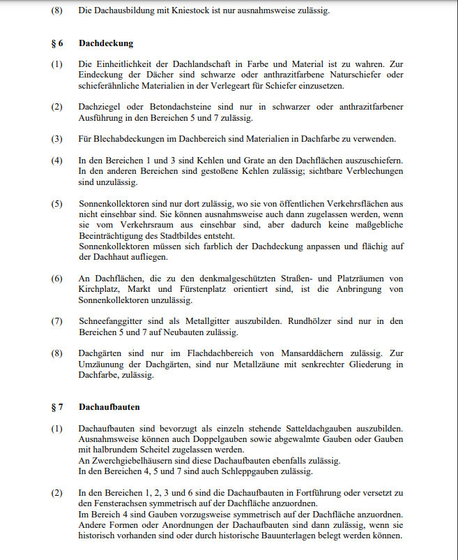

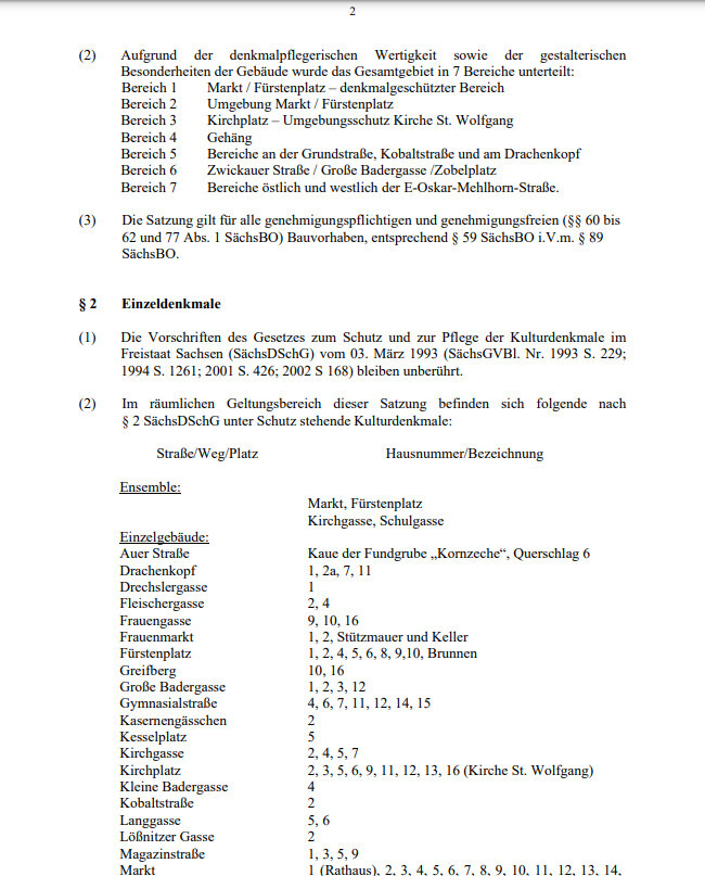

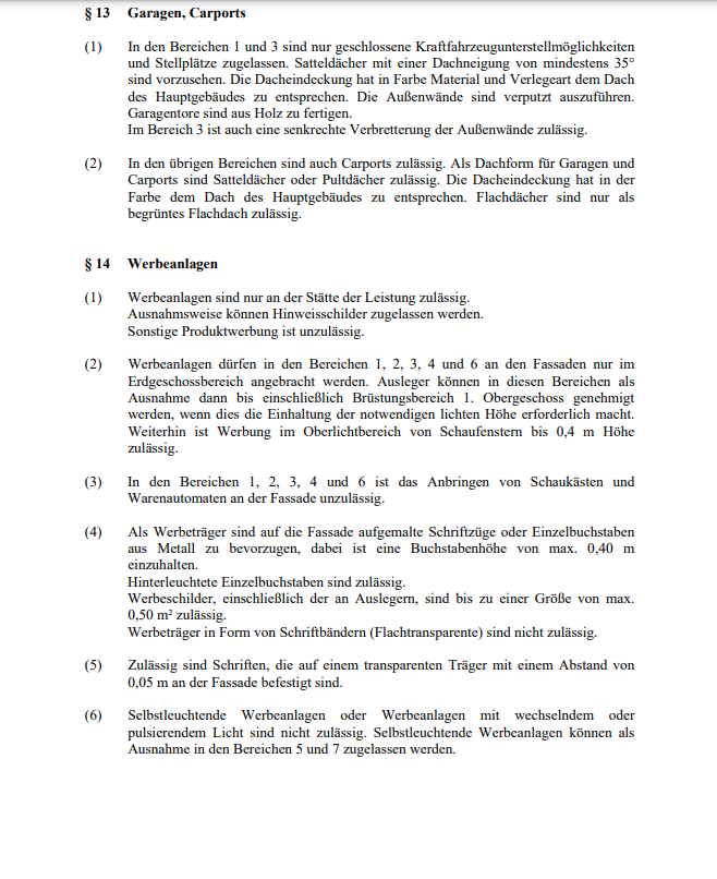

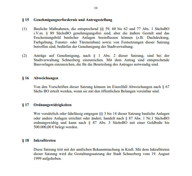

Hier mal noch die Gestaltungssatzung. Den betreffenden Plan erspare ich Euch. Es handelt sich um den Bereich 4.
Grenzabstand mind 3 m. Ansonsten Baulast.
Amtliches Dokument: Gestaltungssatzung der Stadt Schneeberg, Mai 2005.
Textseite mit Aufstellung der 7 Denkmalbereiche und Straßennamen.
Seitenfoto: Verzeichnis von Straßennamen und Hausnummern; Abschnitt Baukörper §3.
Ausschnitt aus einer Bauordnung mit Abschnitten zu Gebäudetyp, Dachform und Dachneigung
Seite eines Gesetzestextes: §6 Dachdeckung und §7 Dachaufbauten.

Seite mit Rechtsvorschriften zu Garagen, Carports und Werbeanlagen (Abschnitte §13–§14).
Seite aus einer Satzung mit Genehmigungserfordernis, Abweichungen und Inkrafttreten

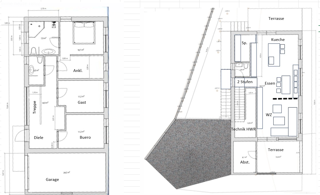

Das ist dann eher so eine Art Höhle, deren Nutzung m.E. innerhalb weniger Stunden (Vermutlich schon in der Bauphase) zum Müllplatz mutiert. Sorry, aber da fehlt mir die Vorstellungskraft, wie das zu einem gemütlichen Sitzplatz wird.
Bei mir herrscht Ordnung. Da wird nix zugemüllt.
Danke fuer den Hinweis. Habe ja die Muellbehaelter vergessen zu planen.
K a t j a
K a t j a
in der Diele werden die Schuhe ausgezogen da landet kein Dreck auf der Treppe.
Also ja, wie gesagt. Ich bin da eigentich auch unempfindlich. Aber was ich sehe, ist die Haustür direkt neben der Treppe. Noch näher und Du würdest runter purzeln.
Den langen schmalen Gang zum Technikraum einzuhausen ist imho Quark. Weg damit und Tür nach hinten. Das bringt Freiheit und Licht nach unten, wenn Du den Eingang zum WZ noch ein wenig großzügiger gestaltest. Platz ist ja noch, so wie es aussieht.
Ich glaube, ich würde Technik und Gäste-WC tauschen und dafür die Speis etwas verkleinern. Das ist intimer für die Klobenutzer.
hanghaus2023
Die Tür vom WZ aus zur Technik oder WC gefällt mir gar nicht. Hatte ich anfangs so, habe es aber dann geändert. Das mit der Technik im Abstellraum war auch ein Gedanke, nur war ich mir nicht sicher wegen der thermischen Hülle. Eventuell mus ich nochmal ganz neu anfangen. Denn die Küche im Süden wie Variante 2 Hätte mir schon auch gefallen.
