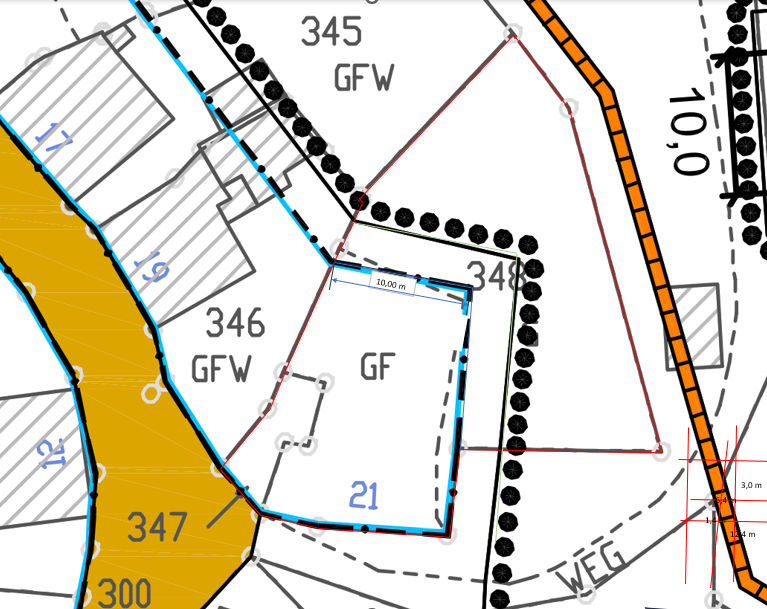

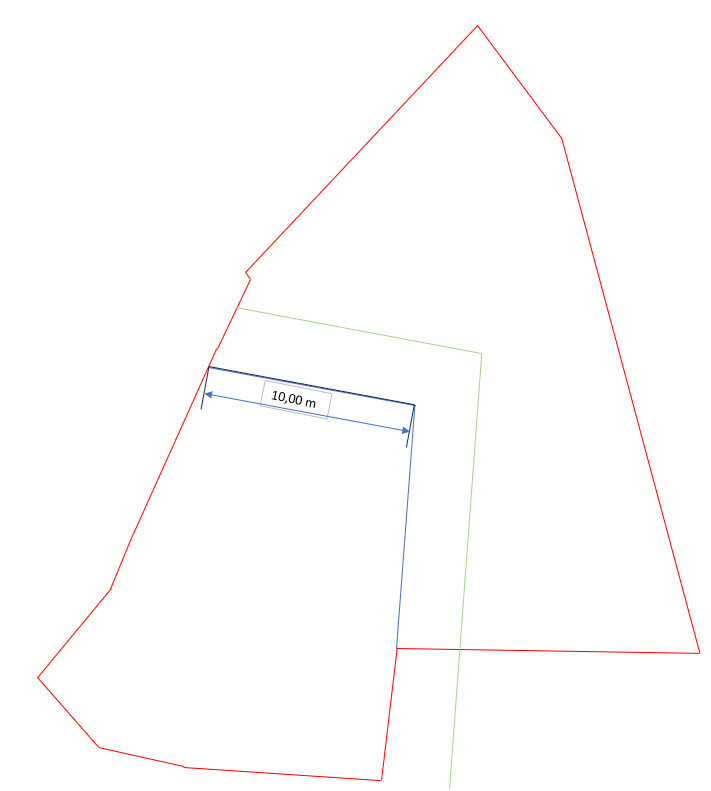

Danke erstmal @K a t j a , @11ant , @kbt09 und @ypg. Bitte habt mal noch etwas gedult. Mir ist erstmal eher die Lage im Grundstück wichtig.
Dazu hier der Ausschnit aus dem Bebauungsplan und das Grundstück als Rohling. Die grüne Linie ist die Grenze zur Grünfläche, die nicht bebaut werden darf.
Grundstücksplan mit blauer Kontur, orange Grenzlinie und Messlinien auf der Karte.
Der Weg ist Privatbesitz. Der Eigentümer ist für eine Baulast im Süden und Osten angefragt und hat zumindest mündlich zugesagt.
Grundstücks-Grundrissplan mit roter Umrandung und blauer Gebäudefläche im Plan
Alle Unterlagen habe ich im grünen verlinkt. Hier geht das leider nicht.
Die genauen Höhen werden erst demnächst aufgemessen.
